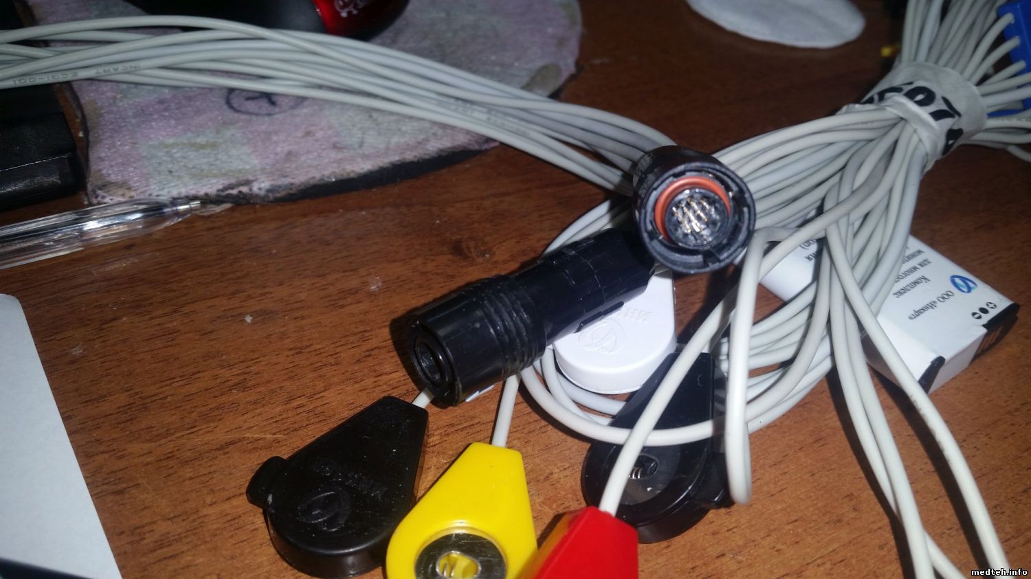

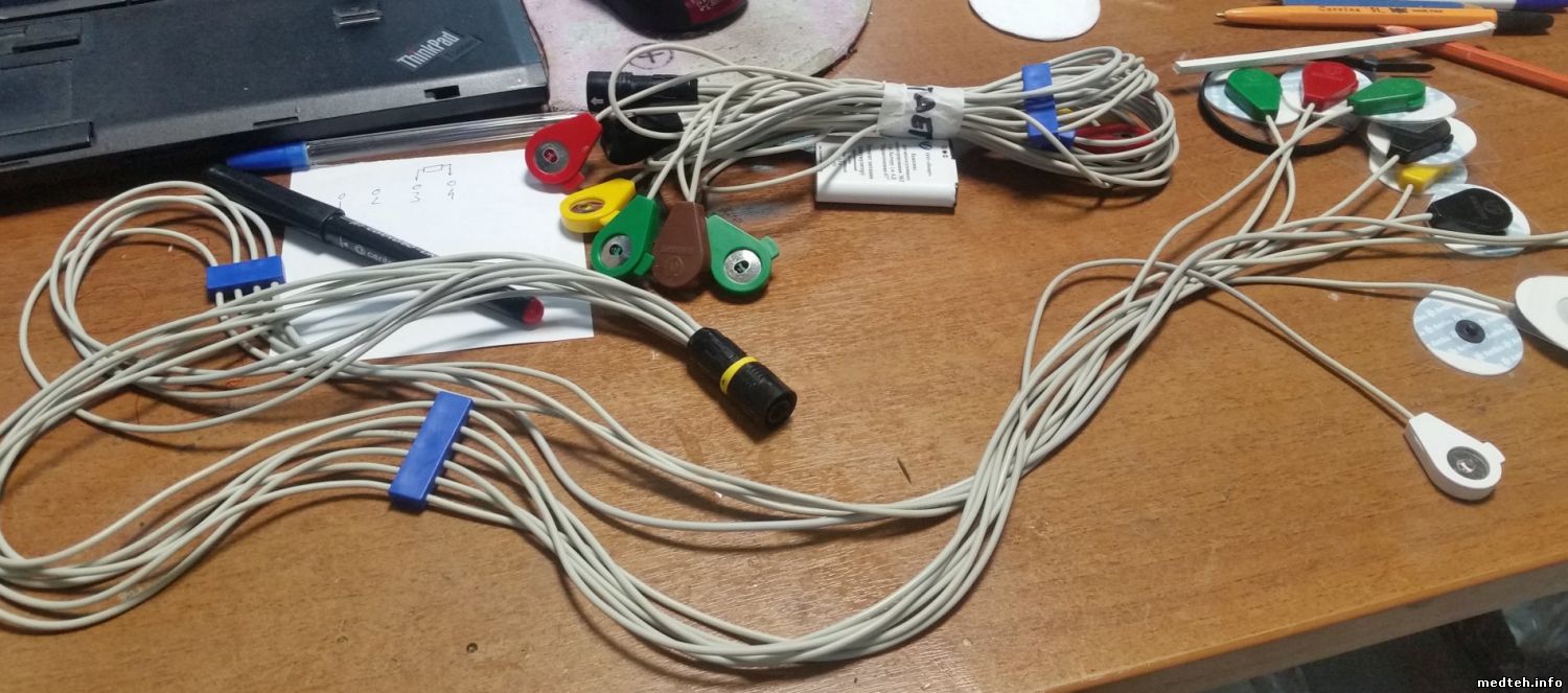

ArhirДата: Среда, 03.Май.2023, 15:46 | Сообщение # 56
эквилибрист
Так всё-же кому-нибудь удалось подобрать кабель для ремонта холтеровских кабелей?
Без изолент, трубок и прочего колхоза?
Просто провода рвутся постоянно, укорачивать их уже некуда, хотя и разъём спокойно разбирается и сами контакты в порядке. Перепаять их - дело 15 минут, но не могу найти кабель как и все до меня. Продавцы кабеля все как один требуют маркировку, а её нет.

pskovrezkaДата: Пятница, 19.Май.2023, 15:39 | Сообщение # 57
руководитель инженерного центра
Псков
Я, вроде, как нашёл, сейчас тестирую и отрабатываю технологию.
Кабель называется биоустойчивый с двойным экранированием. Диаметры разные есть, есть и готовые концы с неразборными штекерами, есть метрами.
См. также замечание в - http://www.medteh.info/forum/55-7838-256578-16-1680584590
