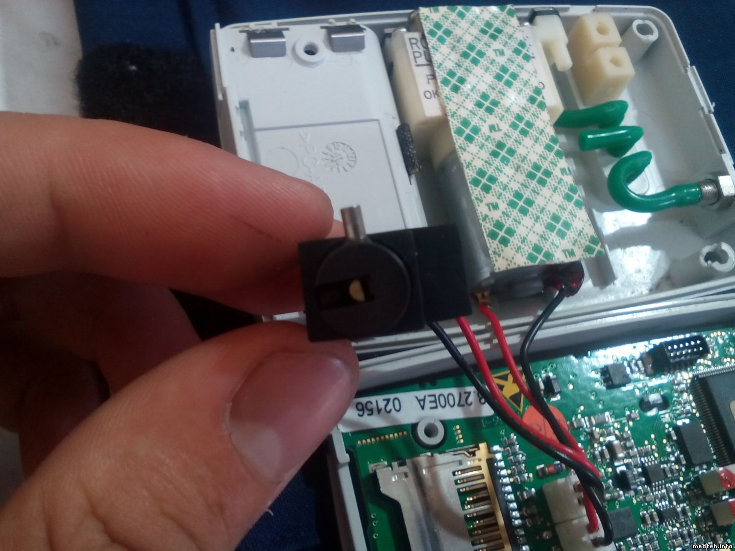

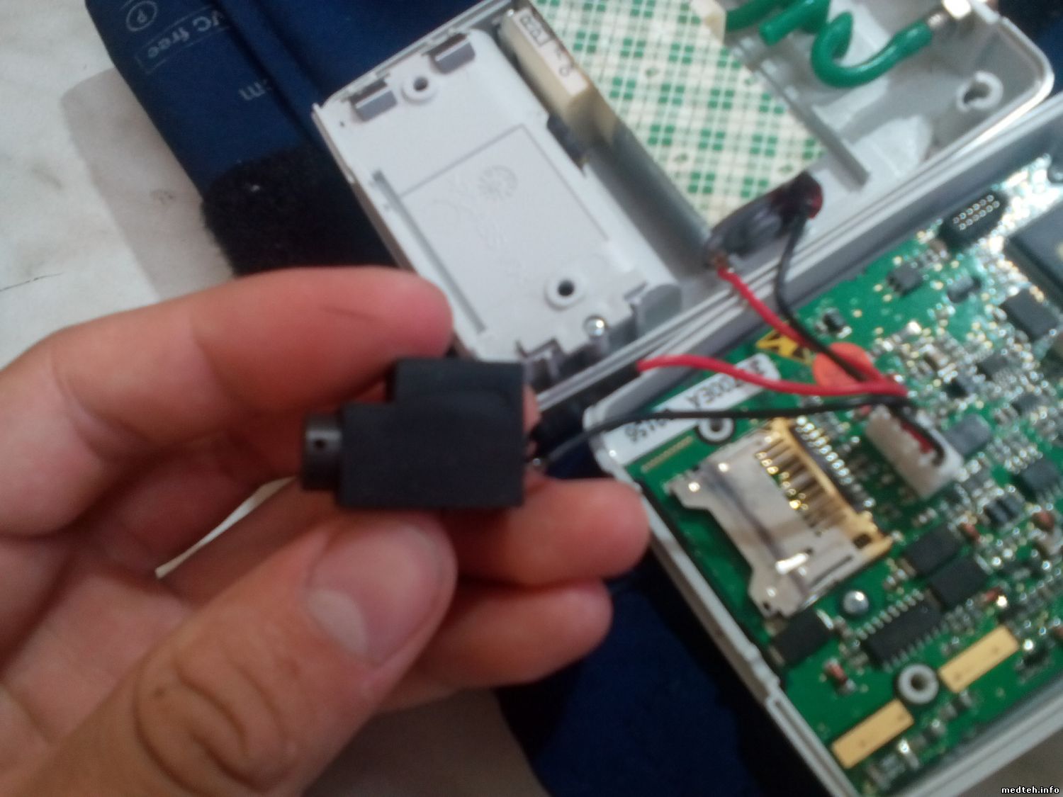

Добрый день! При попытке начать измерение прибор начинает гудеть как обычно перед накачкой воздуха в манжету, но не накачивает, после ожидания секунд 10 пишет ошибку 123: Нет манжеты. Пару раз удалось накачать воздух, как мне кажется - когда находил удобный контакт штырей. Разобрал прибор, подогнул гнездо для контакта с манжетой - все равно не нагнетает. Что делать?
UPD: Проблема решилась русским методом - постучал по корпусу устройства кулаком и он заработал
Проблема все еще актуальна. Прибор при каждом измерении начинает качать, но не нагнетает воздух. Если стукнуть пальцем по корпусу прибора, он нагнетает воздух и измеряет АД. Все бы ничего, но пациентам так делать крайне неудобно, особенно ночью. Видимо, тоже проблема в клапане травления?
