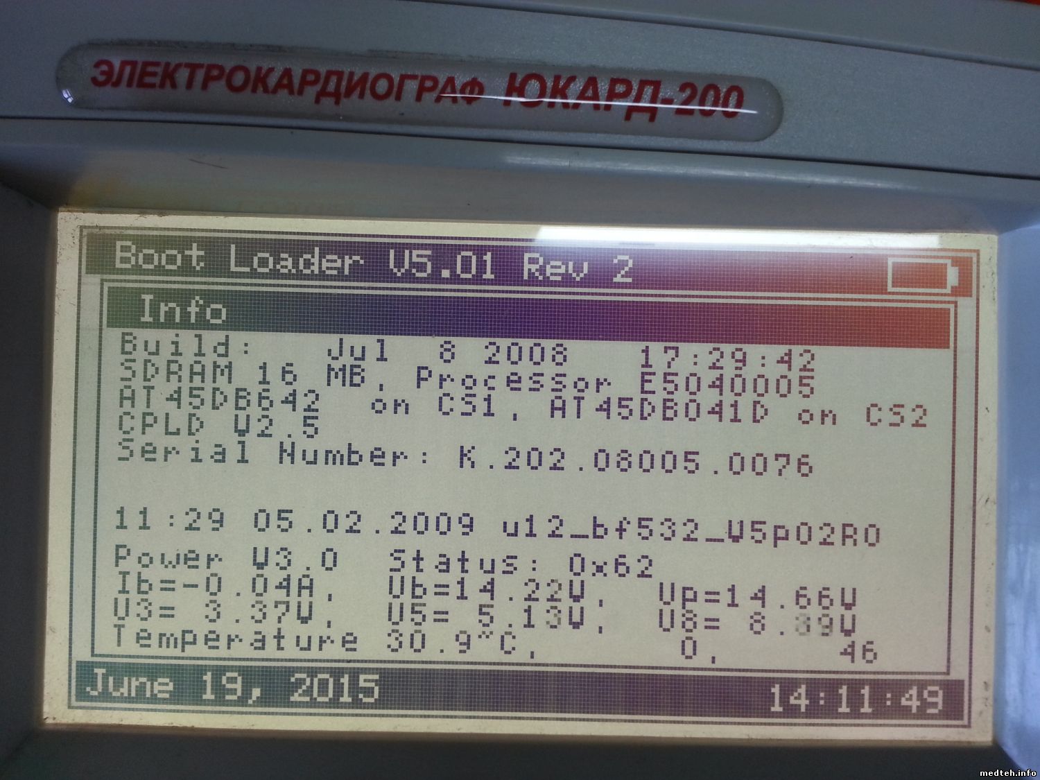

нет сервисной инструкции, но есть проблема и вопрос; при включении ЭКГ проходит этап теста памяти, потом попытка загрузить программу (перевод с англ.) после просто светлый экран. Попробовал держать кнопку включения нажатой на этапе теста памяти, получилось получить что то большее, а именно доступ в меню. Во вкладке info - информация следующего содержания (см. фото)
Вопрос - параметры по напряжению, изображенные на фото, не вызывают подозрений у тех кто посвящен в их смысл? а то для меня это просто цифры: что есть pass, а что есть failure unknown

yblod5Дата: Суббота, 20.Июн.2015, 15:53 | Сообщение # 45
У вас сообщений: 791
Сервис-инженер
гляньте контрастность, был случай была выставлена на полную
rinzhakДата: Суббота, 20.Июн.2015, 15:55 | Сообщение # 46
У вас сообщений: 186
Петропавловск
гм?! интересно
