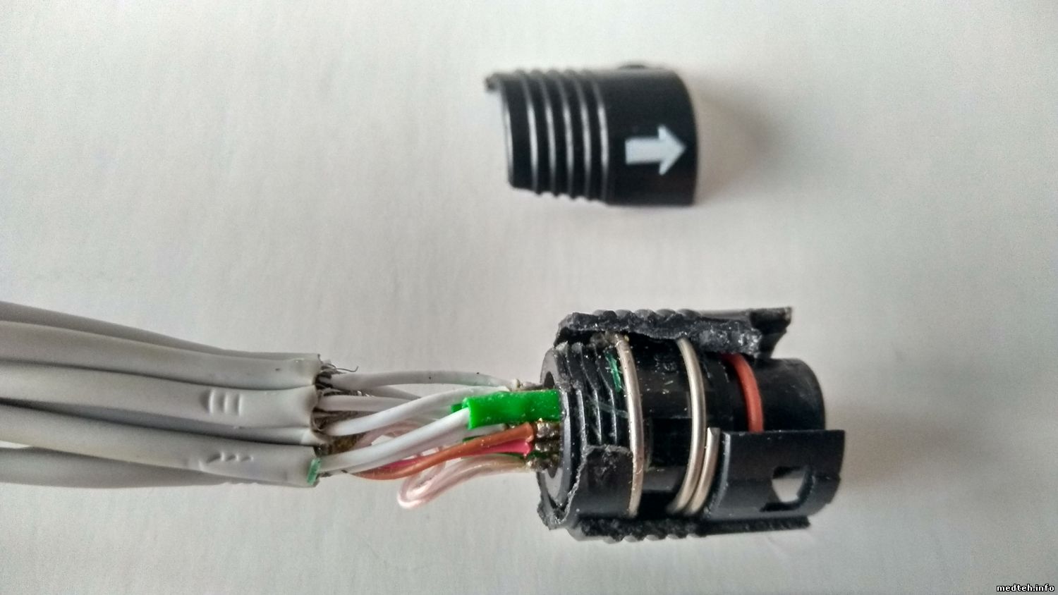

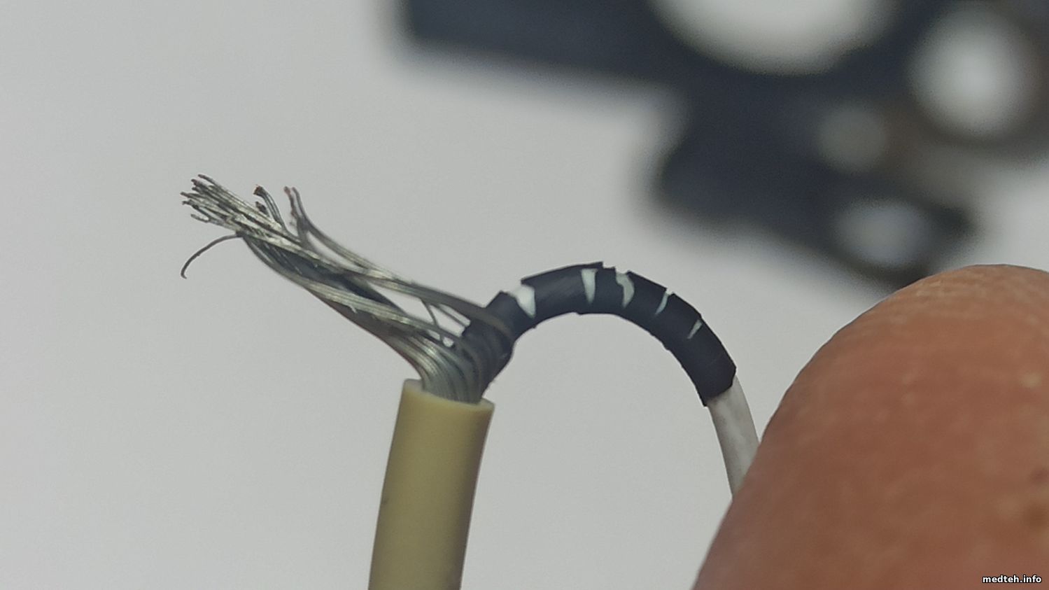

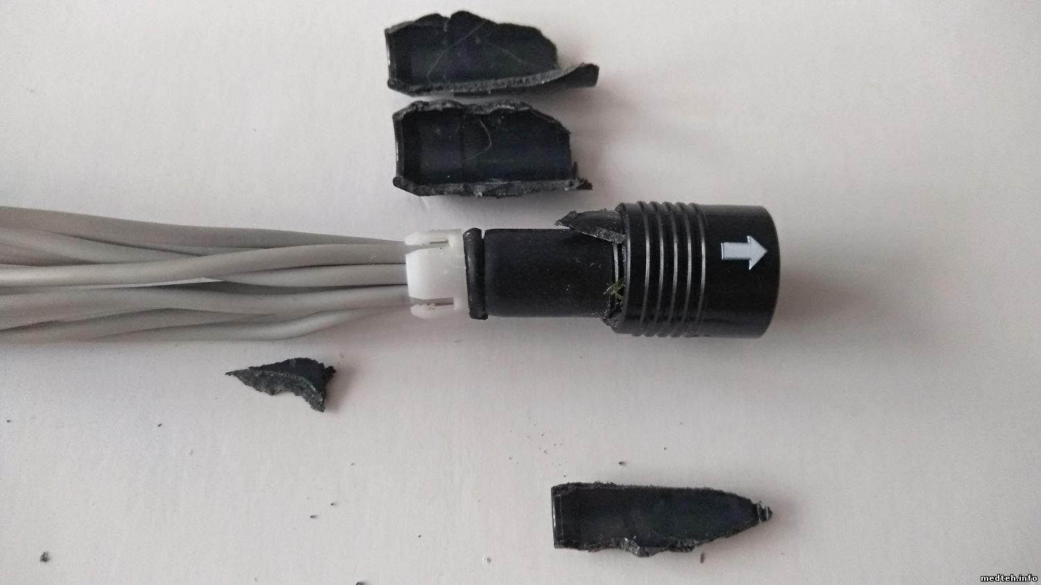

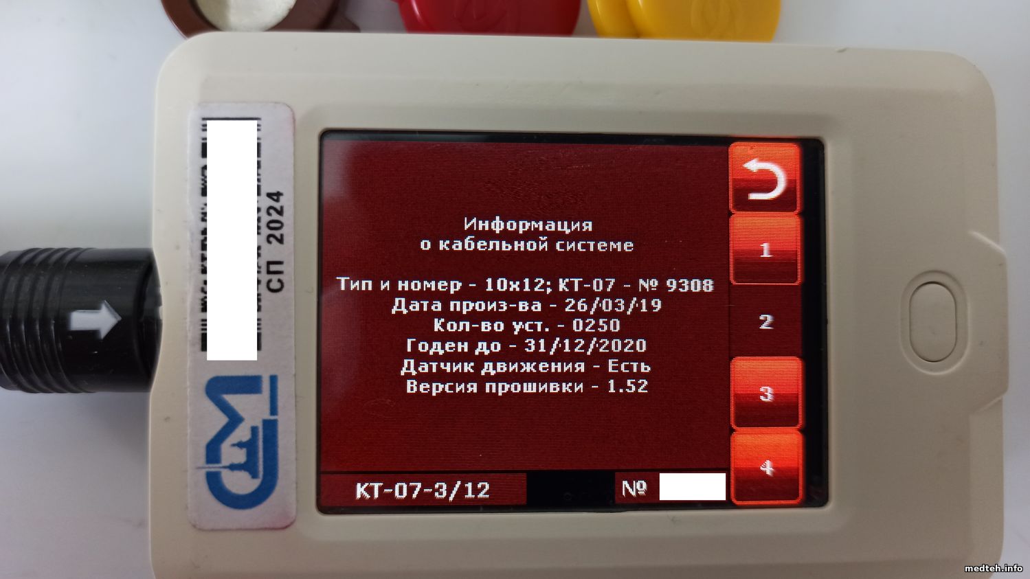

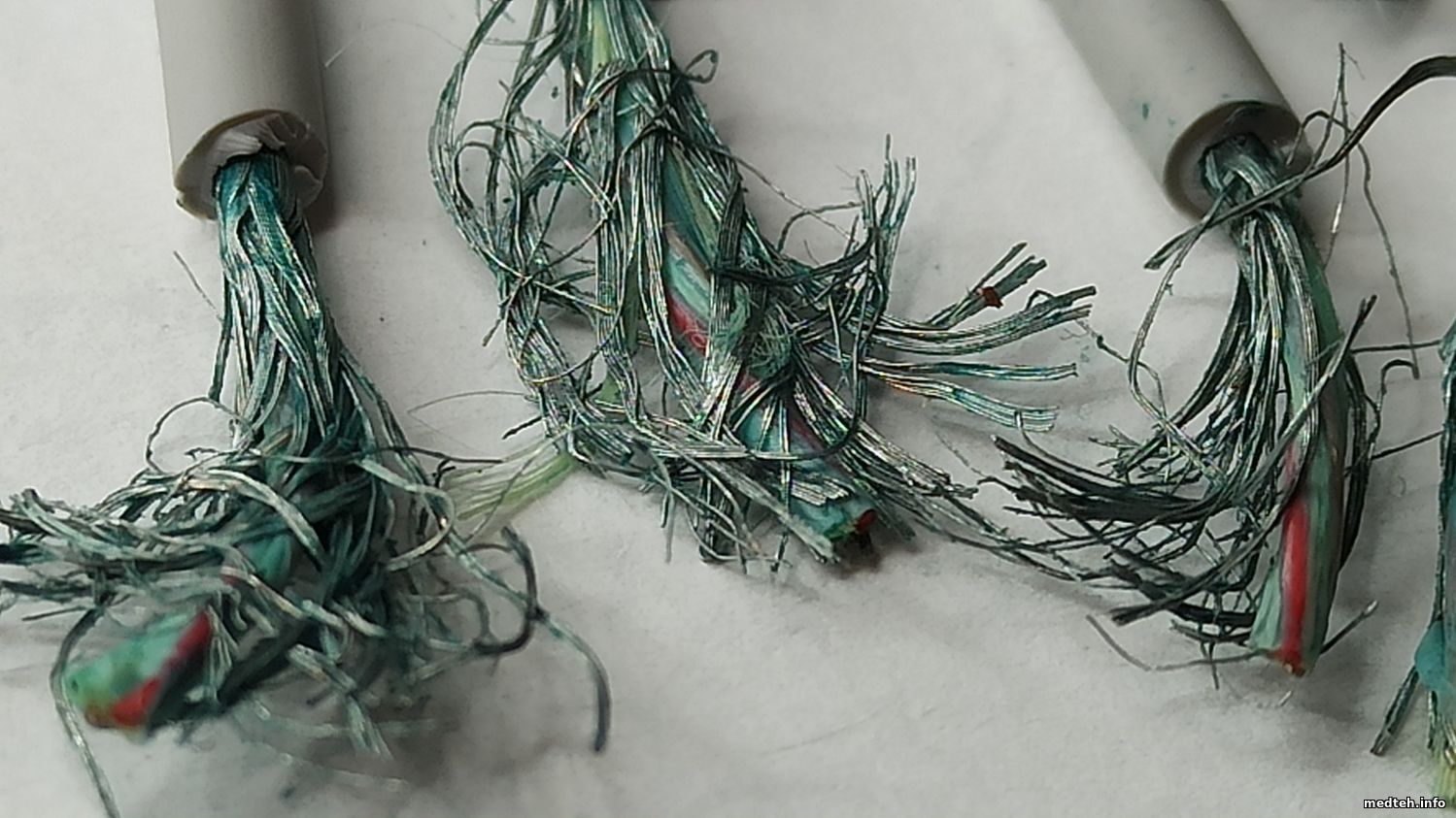

Кабели, купленные в середине - конце 21 года активно гниют по оплётке N. На старых просто трескается экран. Следовательно, дают нереальные помехи в записи. Работать невозможно. Проверьте состояние.
Аналогов нет. Выше было объявление от холтер-сервис - они уже не отвечают.
Оригинал как и стоил 19200 (при этом на Авито их продать невозможно. Основные потребители - госклиники, а они за нал не могут). У меня ходят по 200 циклов минимум - потом на запчасти.
На фото самый старый из живых, 250 постановок.
В восстановлении ничего сложного нет. Просто комплектующие дорогие, поэтому ремонт кабеля обходится от 3 тс по запчастям + пайка под микроскопом.
1-ое фото - гниль, 2-ое фото - трещины экрана, 3-е фото - 250 постановок.

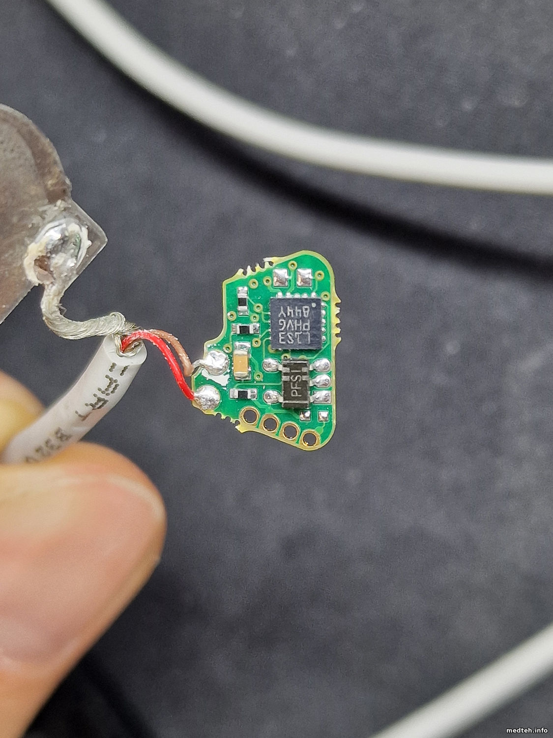

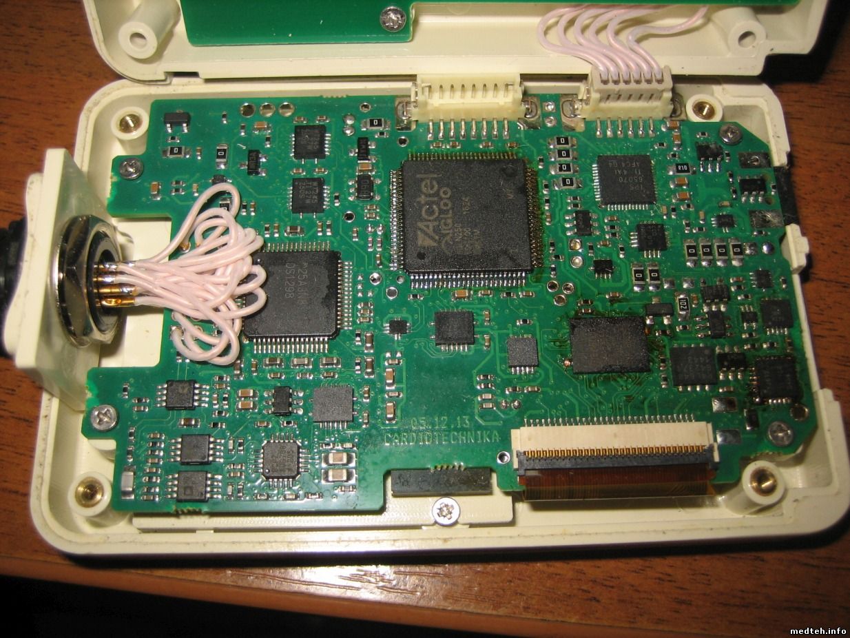

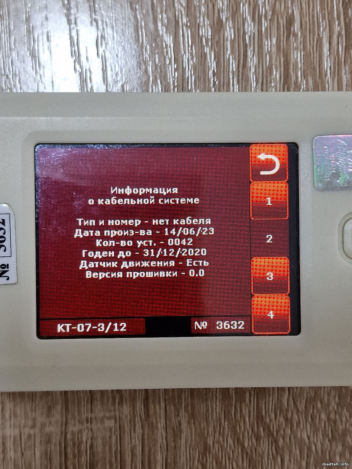

Подскажите, есть кабели на 10-ть электродов, холтер их не видит, выдаёт вот такое сообщение (фото 1).
В чёрном N-контакте находится такие "мозги"(фото 2 и 3).
Как понять кабель изжил своё количество подключений или нет?
Есть ли возможность продления жизни им, если физически кабель целый?
Serov-OVДата: Суббота, 29.Июн.2024, 19:30 | Сообщение # 69
У вас сообщений: 228
Котовск
Как мне объяснял сервисный инженер, кабель может работать практически вечно. 200 применений - это "Рубикон", по которому производитель может сказать, что гарантия закончилась при истечении гарантийного срока, т.е. производитель поменяет кабель, если количество применений меньше 200.
В Вашем случае, скорее всего, в обрыве какой-либо провод, идущий к плате, что чаще всего бывает, либо сама плата.
Плату можно взять от другого кабеля.
Так и оказалось, либо закороченные, либо оборванные проводки, а в одном из кабелей экран на толстом чёрном уже зелёный стал и рассыпался.
Вопрос: конструктивно чёрный толстый электрод создан так, что проводки подвергаются снаружи механическому воздействию, а на других электродах, чтобы этого избежать проводок заходит как ? знак.
Есть ли метод как обездвижить проводки толстого чёрного электрода внутри?
Можно ли термоклеем это всё залить, поможет это от коррозии и движения проводов внутри электрода?
Подскажите ещё по такому вопросу: в какой программе и где есть такое меню, чтобы просмотреть инфу (на скрине) по кабелям?
Сам скрин из презентации, которая находится на этой странице
https://www.incart.ru/news/kabel-pacienta-novogo-tipa/
Serov-OVДата: Вторник, 02.Июл.2024, 22:30 | Сообщение # 71
Котовск
Закрепить термоклеем, конечно же, можно, но, если честно, это вряд ли поможет.
Во-первых, мало места для капли клея, а, во-вторых, клей не удержит кабель, если пациент "захочет" дёрнуть за провод.
Что касается разрушения экрана (труха и зелёная жижа), то это присуще и другим кабелям, плотно контактирующим с кожей (датчики температуры, пульсоксиметрические датчики в районе "прищепки"). Что интересно, видимых нарушений защитного покрытия кабеля в этих местах не видно.
Есть предположение что влагу для окисления он получает как капилляр из самого корпуса коннектора электродов.
Планирую в будущем новые кабели модернизировать перед передачей в эксплуатацию, заклеив и перетянув край провода внутри корпуса коннектора.
От старения ("деревенеет" изоляция) (например, на микрофоне тонов Короткова) помогает обычная капельница, либо нарезанная спиралькой либо цельная ( через продолжительные периоды требующая замены).
Есть идея - тонкую силиконовую трубочку применить, но пока с подбором трубочки успехов нет (нужна тонкая).
