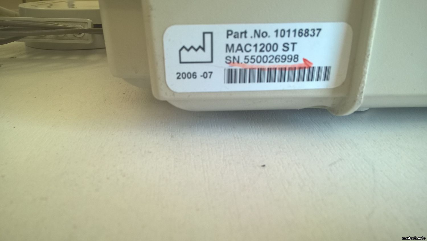

Проблема c MAC 1200 - слетел серийный номер, вместо первых двух цифр закорючки.
Сервисная служба GE отправила на конец месяца у них нет места для ремонта, либо вызывайте спеца на дом.
Вопрос: кто-нибудь пробовал править серийный номер или можно подправить номер лицензии опции измерения под этот кривой серийник?

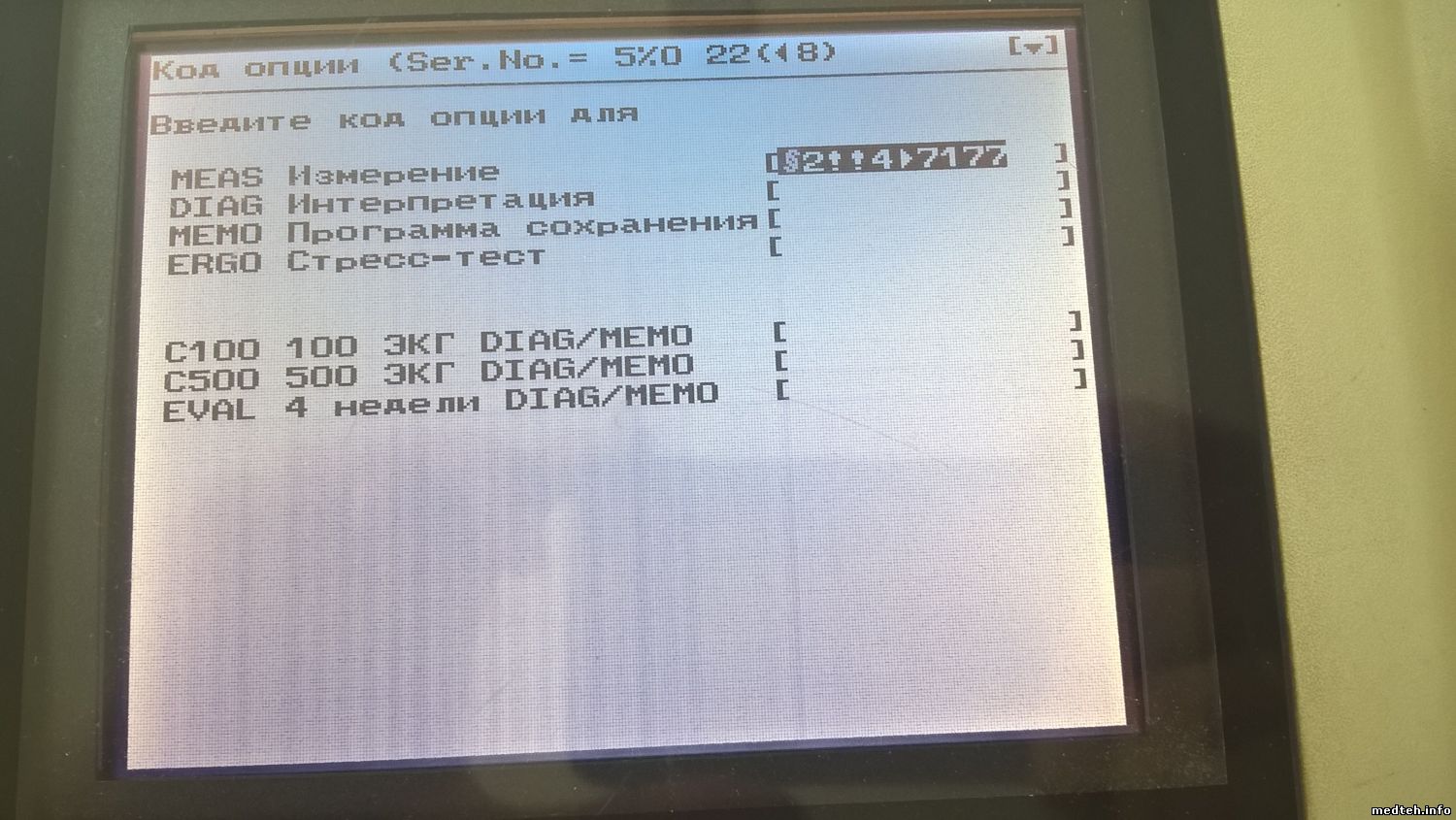

omidДата: Четверг, 11.Авг.2016, 09:27 | Сообщение # 55
У вас сообщений: 52
Технический директор
Возникла проблема с электрокардиографом MAC 1200.
У него сбились настройки, мы поменяли в нем батарейку 3 Вольта на системной плате.
Вернули русский язык и сделали настройки по отведениям.
Но у него пропала функция измерения и вместо серийного номера и кода опций набор знаков(фото во вложении).
Кто-нибудь сталкивался с данной проблемой и как её можно решить.
Заранее благодарю за помощь.
енотДата: Вторник, 16.Авг.2016, 22:50 | Сообщение # 56
функциональная диагностика
Сейчас уже точно не помню, как решал эту проблему, но, вроде бы надо зайти в сервисное меню и выставить американский язык или что-то в этом роде... Короче, поиграйтесь настройками в сервис-меню
omidДата: Среда, 17.Авг.2016, 09:06 | Сообщение # 57
У вас сообщений: 52
Пробовал менять. Все тоже самое. Вместо номера и кода опций набор знаков, он не изменяется при смене языка в сервисном меню.

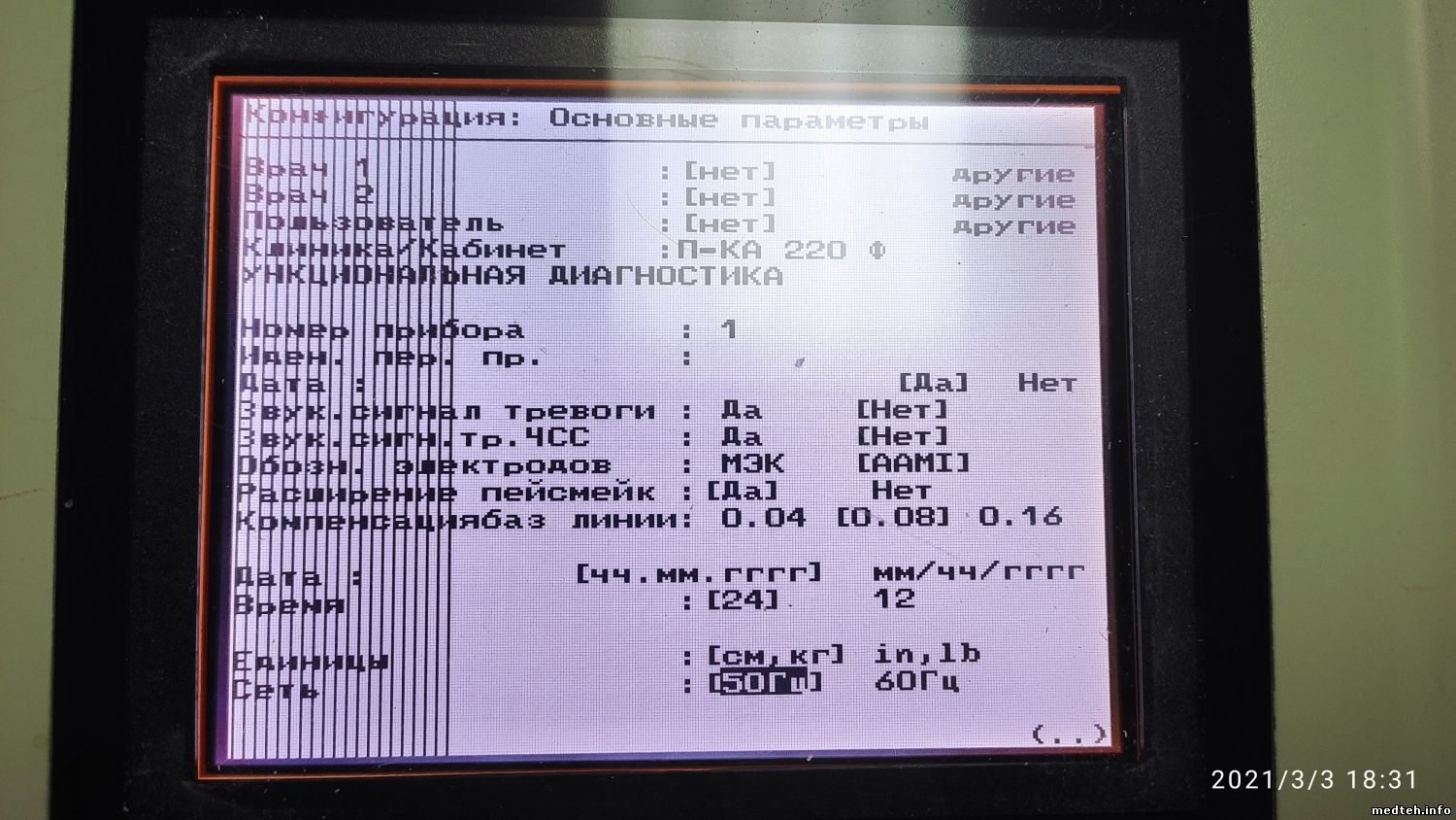

MamousДата: Среда, 03.Мар.2021, 19:32 | Сообщение # 72
У вас сообщений: 21
На дисплее МАС 1200 ST в левой части появились вертикальные полосы. Подскажите, пожалуйста, в чём может быть проблема?
