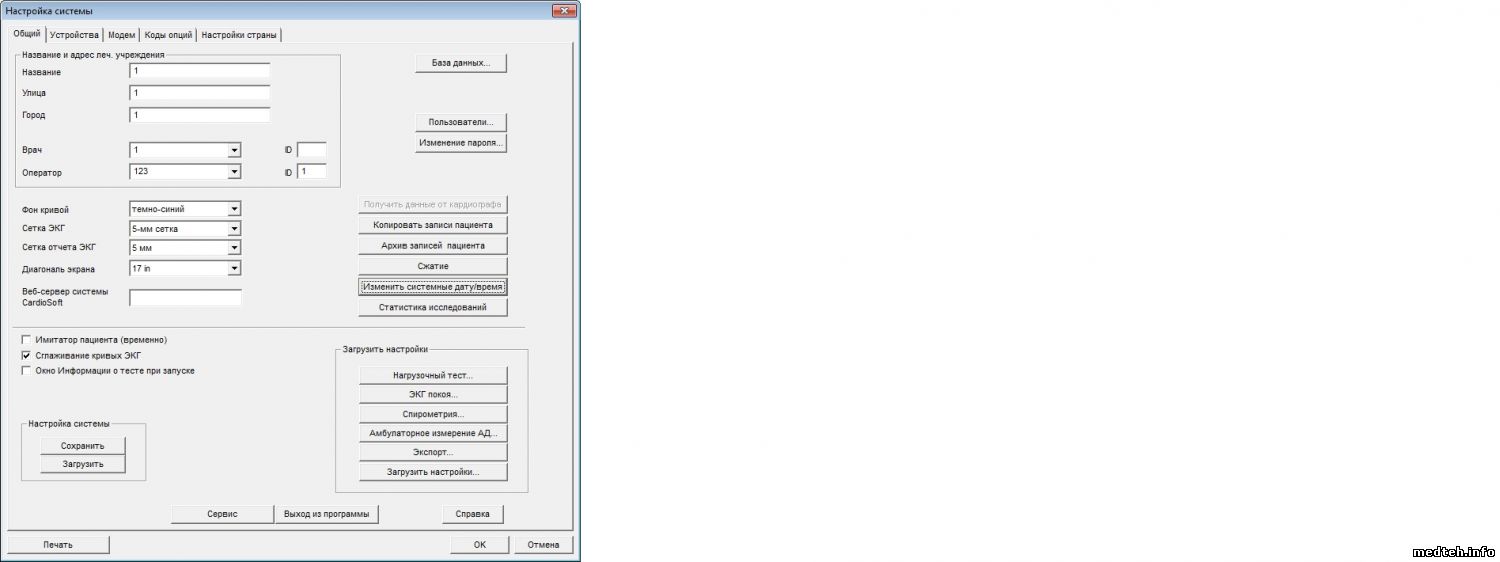

В комплекте должен был быть лист с ключами опций, в том числе и RESB, эти ключи необходимо ввести в настройках в Cardiosofte, чтобы их активировать.

Необходимо подключить ЭКГ MAC 1200 фирмы GE к Cardiosoft 6.5, но в настройках неактивна кнопка: "Получить данные от ЭКГ".
По мануалу необходима лицензия RESB, проверил, имеется. Подскажите куда "копать".
