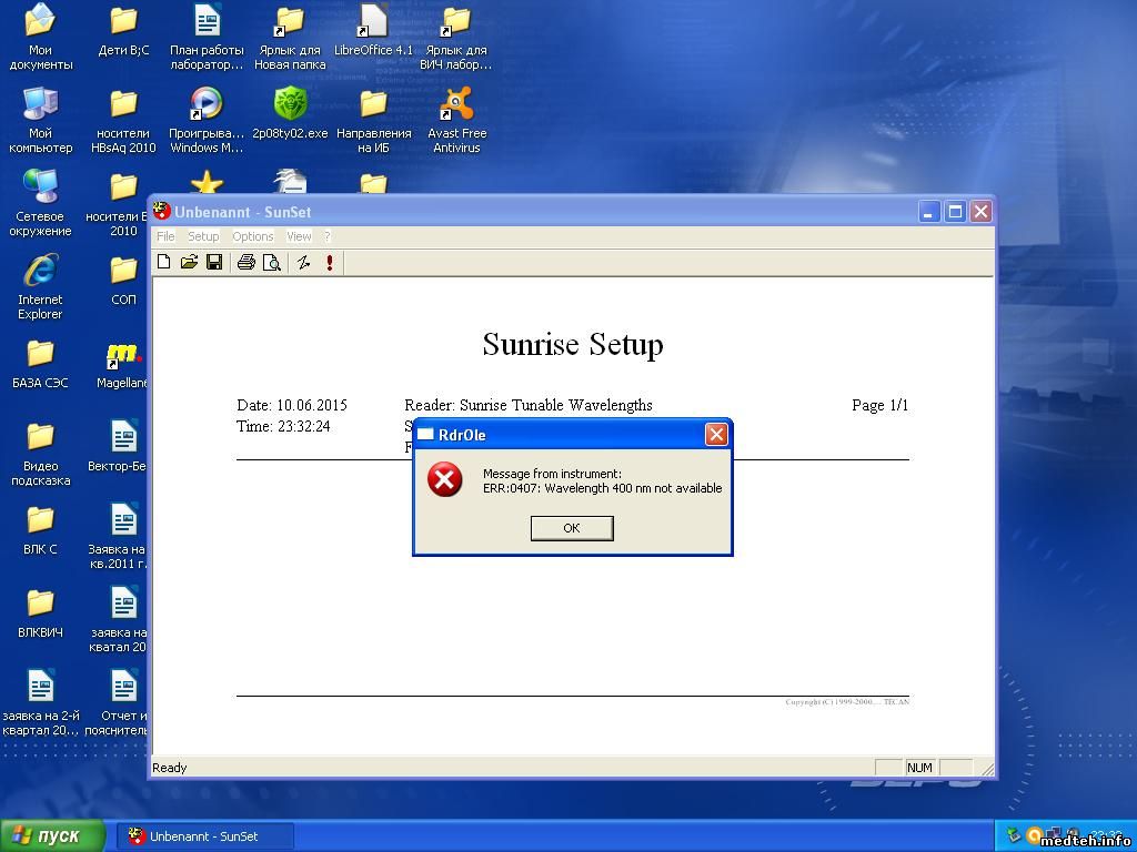

GarikДата: Четверг, 11.Июн.2015, 01:30 | Сообщение # 67
У вас сообщений: 79
Дорогие участники и знатоки, всем привет!
У меня обратная проблема, Sunrise (без экрана), выдал ошибку
0x0209 "Lamp high" - что означает too much light to perform a
reliable mesurement, открыл корпус, действительно очень ярко горит, даже немного плавленным пластиком возле нее пахнет.

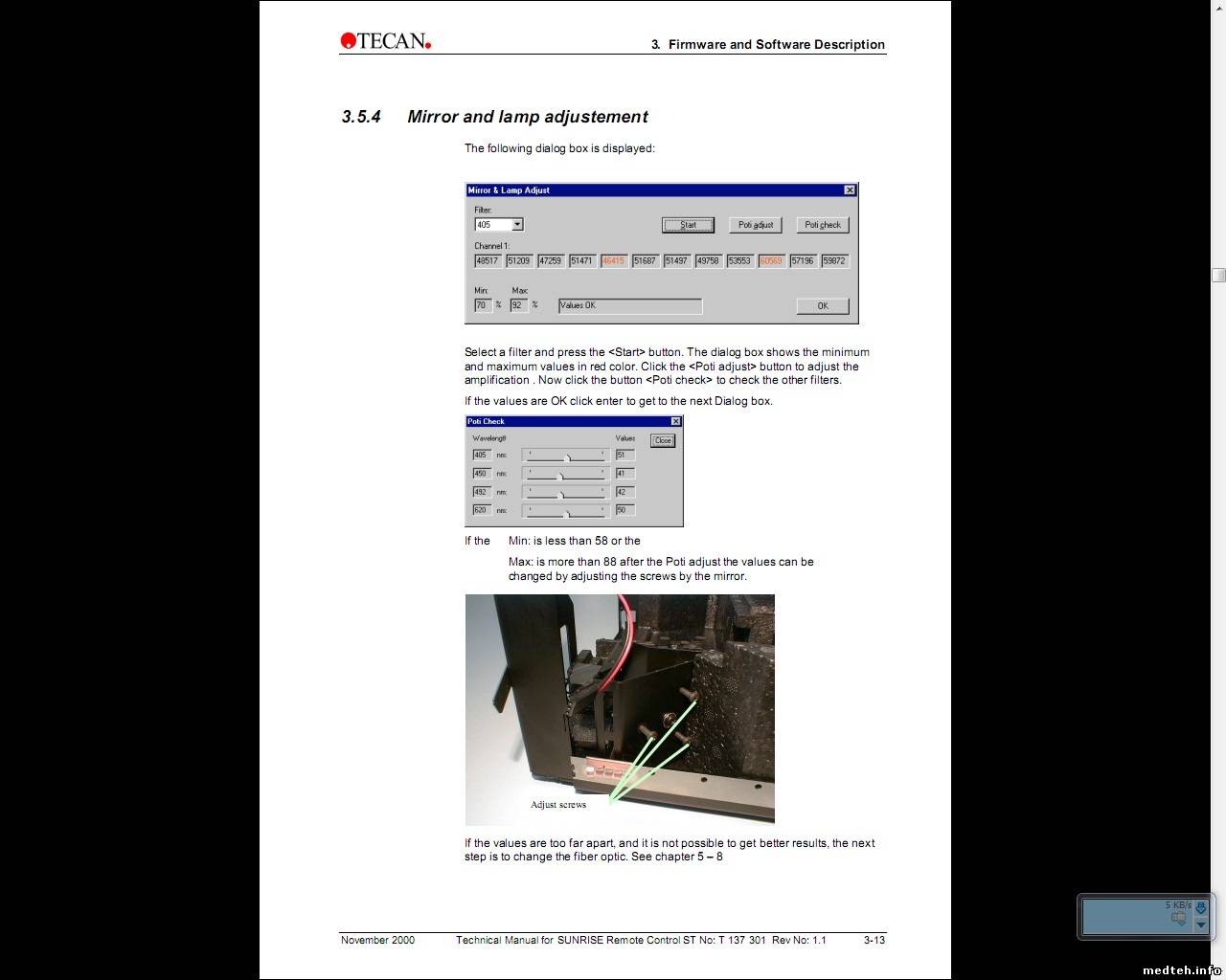

В сервисном мануале указано - см. главу 3.5.4 Mirror and lamp
adjustment
Все прочитал, изучил, установил программу Sunset.

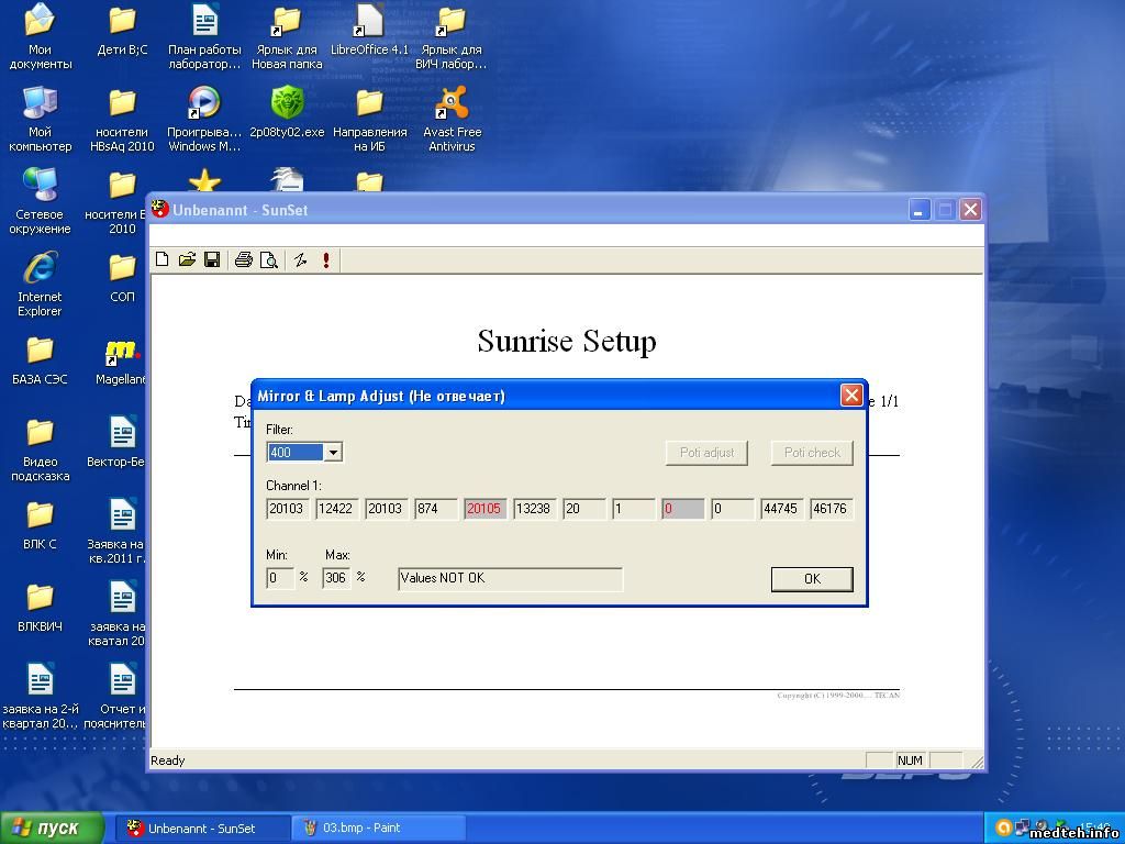

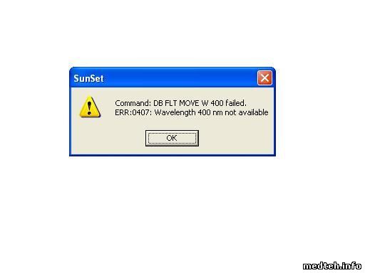

И тут началось, фильтр 405 не дает выбрать - зависает.
Ошибки вылетают - см. картинки.
Потом на фильтре 400 программа повисла, долго думала и выдала:
Полный разнобой по первому каналу. Вплоть до нуля по некоторым полям.
Min-Max - 0%-307%
Ничего редактировать не дает, даже фильтр поменять, сразу зависает навечно. Приходиться ее через диспетчер задач вырубать, перезагружаться, включать и выключать ридер, и все заново запускать.
Скриншот всего этого безобразия и год выпуска прибора завтра-послезавтра выложу.
В чем скорее всего дело?
Это только лампа? Или и фильтре еще может быть дело?
А с оптоволокном что-то, вообще, бывает?
Какую запчасть заказывать?
Сам склоняюсь к лампе - думаю, это все же она так ерундит.
Drive shanti. Om.

Добрый день! Посмотрите главу, замена лампы, следуя рекомендациям отъюстируйте лампу, надеюсь всё получится.

GarikДата: Четверг, 11.Июн.2015, 21:28 | Сообщение # 71
У вас сообщений: 79
Вот не достающий скриншот.
Дальше него Sanset продвинуться не может, глухо и насовсем виснет.
см.в конце этого поста прикрепления..

Заводские лампы на текане служат около 5 лет. Соглашусь с оптик-А, попробуйте сделать юстировку еще раз. С питанием лампы редко бывают проблемы (я не сталкивалась ни разу). Скорее всего надо менять лампу, тем более и по срокам все равно пора.
GarikДата: Вторник, 07.Июл.2015, 21:51 | Сообщение # 74
У вас сообщений: 79
Итог:
Причиной зависания Sanset'а в момент калибровки оказалось то, что светофильтры не двигались. Смазка испарилась от времени. Трение высокое. Их было необходимо смазать.
Ну а замена лампы, естественно, рекомендуется в этом случае скорее как плановая, раз уже прибор поступил в ремонт.
