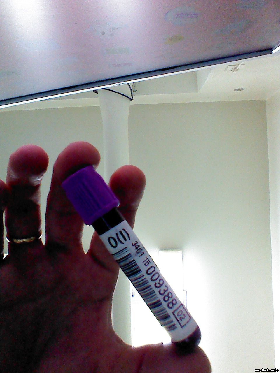

Но осталась проблема со сканером штрих-кодов на пробирках ... Не читает их и в журнале ошибки с определением ID.

По баркоду вот что пока нашел.
http://www.4shared.com/office/ALtYiRMCba/Barcode.html
Я его никогда не включал, да и не было его. Настройки софта проверяли?

Смотрел я сегодня этот сканер. Со слов врачей проблема началась как только закончились родные пробирки. Толи формат штрих-кодов сменился толи клеят не правильно. Ещё заметил то, что при вращении пробирки в позиции считывания штрих-кода, как пробирка поворачивается штрих-кодом к сканеру он мигает зелёным, по идее, сам сканер работает, но не может распознать штрих код, в настройках можно выбрать принцип распознания чисел, но какой там указывать я даже не знаю. Прикреплю пробирку может кто знает.
Да и ручным сканеров, который на столе эти же пробирки считываются, но неудобно сканировать и мерить по 1 пробирки, тем более, при наличии автосемплера.

Аппарат не читает штрихкоды 39 типа, только 128го.
В чем может быть причина?

CrazyMode, на память не скажу, так что самый лучший вариант в данный момент, взять инструкцию и посмотреть где настраиваются штрих коды, всё должно быть ясно описано...

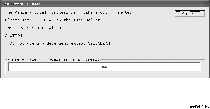

Пожалуйста, помогите вымыть «flowcell» XS-1000i. Я не знаю с чего начать?
Пожалуйста, дайте мне клип или картинку, чтобы узнать точный метод.

В инструкции пользователя к этому анализатору есть описание как сделать промывку flowcell
(Refer to chapter 9 in IFU)

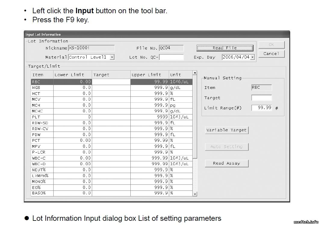

Подскажите, у меня проблема как забить контрольную кровь?

на рабочем столе папка QC Files или F5, далее выбираешь пустую строчку из списка и жмешь Input F9, далее заполняешь нужные поля и сохраняешь.
