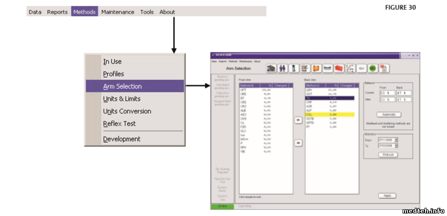

Всем коллегам, привет.
Появилась проблема с температурой термостата переднего манипулятора HumaStar600(где-то 7-мь лет эксплуатации), подозрение на излом проводов в жгуте на выходе внизу из вертикальной трубки.
Нельзя ли отключить передний манипулятор, чтобы он не участвовал в инициализации и работать только на задней карусели?
vvpДата: Четверг, 06.Фев.2020, 19:17 | Сообщение # 47
У вас сообщений: 405
Svetaslav, можно.
SvetaslavДата: Пятница, 07.Фев.2020, 09:00 | Сообщение # 48
У вас сообщений: 108
инженер-электроник
Владимир
VVP, тогда закономерный вопрос: как это сделать?
Поделитесь знанием, пожалуйста. В больнице с финансами ..опа полная! Приходится самому вытягивать аппаратуру.
Сообщение отредактировал Svetaslav - Пятница, 07.Фев.2020, 10:17
vvpДата: Пятница, 07.Фев.2020, 21:02 | Сообщение # 49
Svetaslav, сначала перекидываешь все тесты с отключаемого манипулятора на рабочий:
вкладка меню Методы, Выбор манипулятора.
Далее отключается манипулятор, карусель, промывочная станция в меню Обслуживание и далее точно не помню но вроде вкладка Ручное управление, надо поискать. Должен быть столбец с названиями блоков. Ну и все. biggrin
Все делается под сервисным паролем, спроси у лаборантов.
