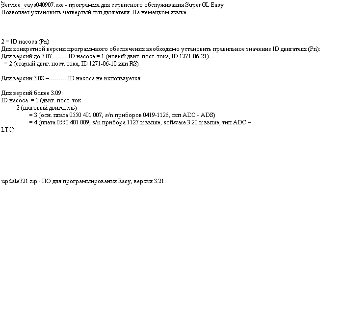

pyo5Дата: Среда, 20.Июн.2012, 14:16 | Сообщение # 7
У вас сообщений: 794
ИВЛ, лаборатория и т.д.
Петропавловск-камчатский
Сначала принял за случайный "слёт" прошивки. Но теперь точно знаю (проверено).
Если заниматься наладкой аппарата с помощью сервисной программы, не надо пробовать менять тип помпы (там может быть 1 или 2), даже, если стоит "3" (я видел такие)-- не трогай! В дальнейшем постоянная ошибка "пустая пробирка" и, как правило приходится перепрошивать аппаратик.
Двигатель помпы перестаёт работать с необходимыми оборотами (он и так л-а-а-т-ы-ы-ш, а тут, вообще изводит). После обновления софта, всё восстанавливается.
Сообщение отредактировал pyo5 - Среда, 20.Июн.2012, 14:21
vvpДата: Среда, 20.Июн.2012, 14:36 | Сообщение # 8
У вас сообщений: 404
Я придерживаюсь инструкции:
DenVer_01Дата: Среда, 20.Июн.2012, 16:17 | Сообщение # 9
У вас сообщений: 252
Брянск
Дело в том, что в зависимости от двигателя там стоят коэф. 3 или 4, в последних стоят 4. Из сервисной проги 3 и 4 не поставишь, эти коэф. зато можно легко ввести вручную, в сервисе про это все написано

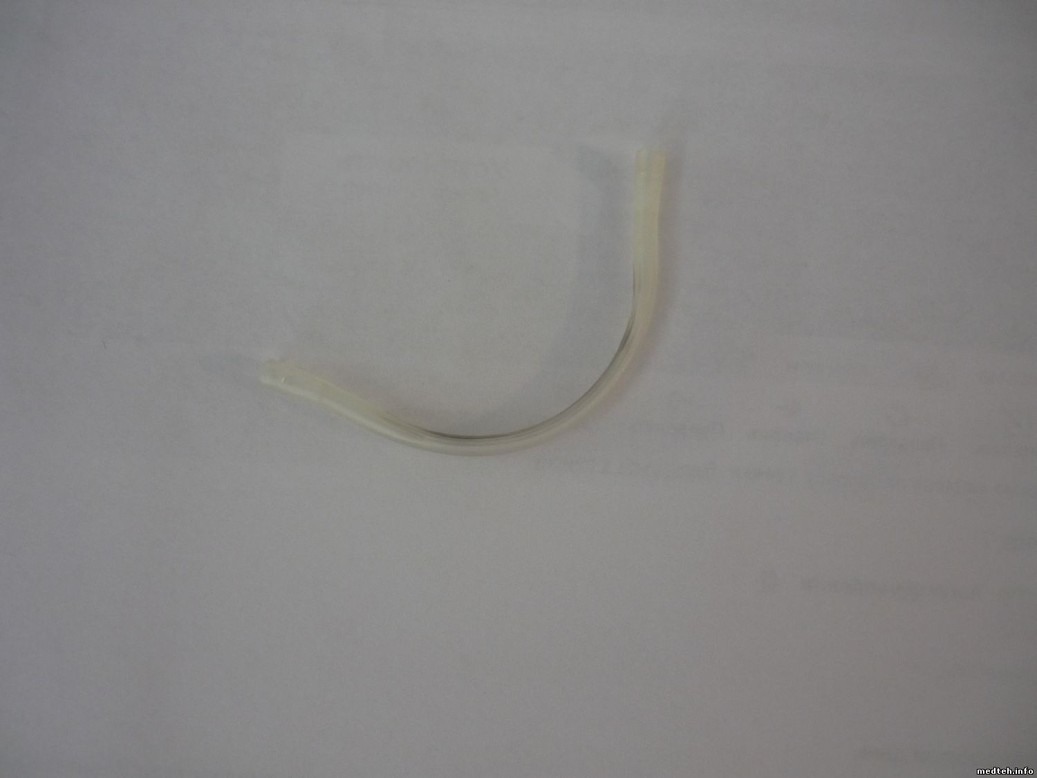

pyo5Дата: Среда, 09.Июл.2014, 15:30 | Сообщение # 26
Цитата Сержант ()
Калибровку проходит. Отдаём в медицинскую лабораторию - возвращают через неделю-две с претензией "слишком высоки результаты измерений (врёт в два раза)"
А прогнать тот же калибратор в качестве пробы? Если всё в порядке (около 12), дело в ручках лаборантов.
Цитата Сержант ()
глюкоза постепенно накапливается
это к теоретикам, за время эксплуатации данных аппаратов, чего только не случалось. Особенно рос "опыт" операторов, как следствие - небрежность в работе, экономия реагентов (делят на 2, а микродозировка дело тонкое).
Плохая трубка насоса сразу выскочит "ошибкой насоса".
