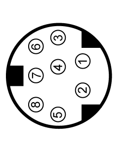

creytДата: Пятница, 18.Сен.2015, 14:55 | Сообщение # 56
У вас сообщений: 546
Кузня
Mini DIN8 Service
1 - PDI/MOSI
2 - SCK
3 - PDO/MISO
4 - +5
5 - Reset
6 - Gnd
7 - Gnd
8 - Перемычка на землю для включения режима програмирования
у меня все диоды болят
