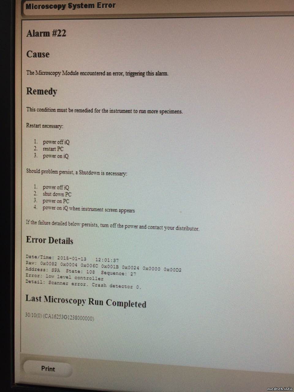

Доброго времени суток.
Кабель проверил, в хорошем состоянии, сами кнопки тоже работают как надо это первым делом и сделал.Лампа трещит. Зависает в разных положения при заборе образца и на плате что за рукой там где диоды, есть диод над которым написано motors и он загорается желтым и виснет. Так же делал калибровку положение руки (без изменения Y-оси так как опускался как надо) по инструкции, вроде заработал, сделал 40 пациентов уехал. На следующий день позвонили и сказали, что обратно тоже самое. Так вот к чему я это все, в инструкции была фраза про настройку Cal31, есть документ по этой настройке, но там нужен екселевский файл с формулами для вычисления этого значения.
П.С. при калибровке руки переодически выскакивала ошибка Address MC Status 485 Sequence 17 error timeout.

Это не механическая проблема ! А аналитическая, не надо калибровки механики трогать !Работает ? Попадает ? Значит все правильно ! У него так софт написан ...слава макаронам !

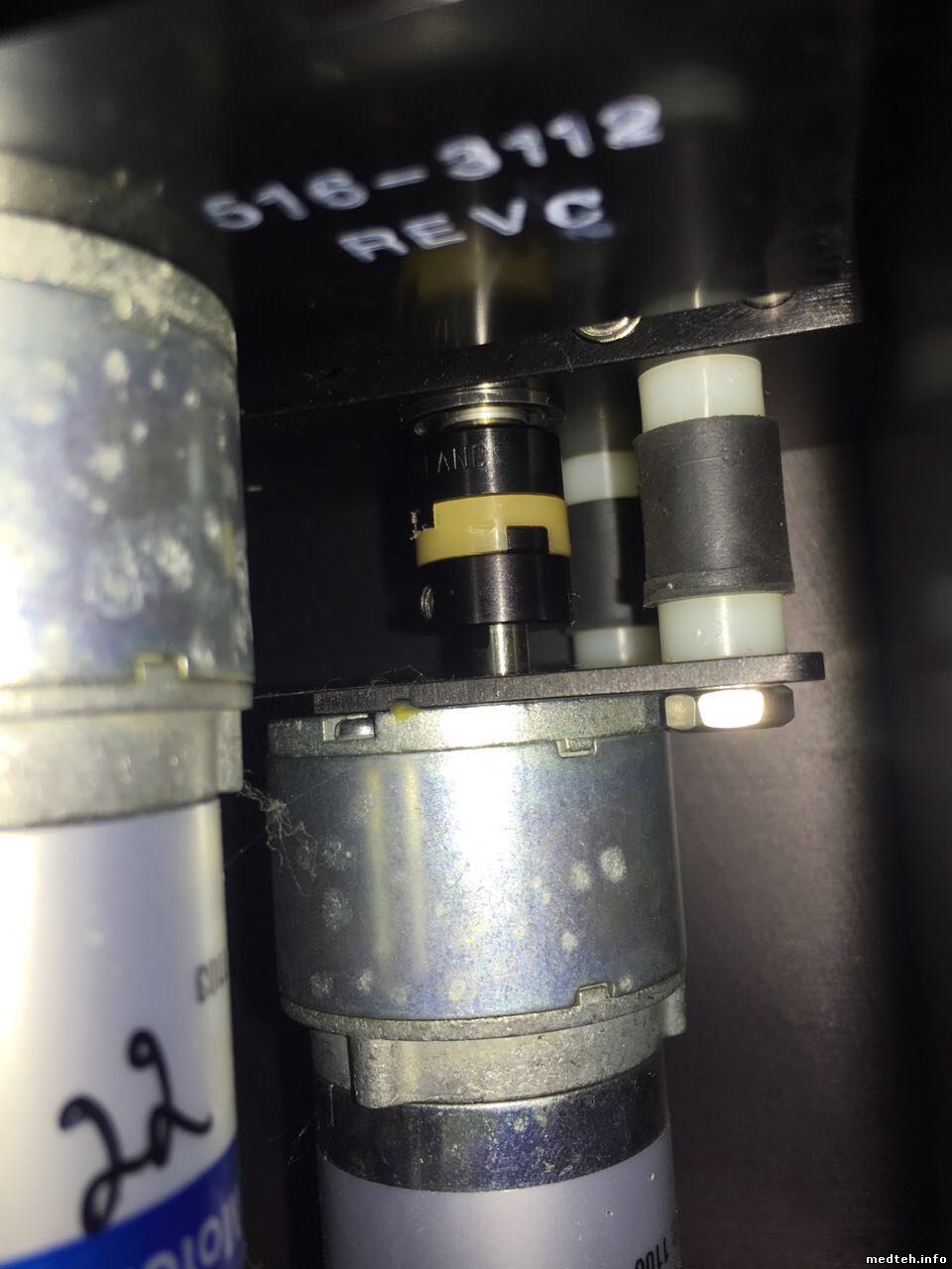

Тут вынужден не согласится. Проблема с механико проявилась. Ковырялся в сервисе пытался повторить ошибку с MC timeout, двигая зонд туда сюда и тут он резко перестал двигаться по Y-оси вообще. Я нырнул посмотреть что случилось, а там (на первом фото), пришлось разбирать и собирать обратно.После сборки и калибровки позиций вроде все заработало.Видно разболтались зажимы.
И тут самое интересное поставил штатив с контролями и фокусом,контроли не проходят, ручная фокусировка выстовлена четко. Вскрыл новую партию и они тоже не прошли.
То что ты писал я смотрел еще в первый раз, все ок. Единственное что немного смущает в одном месте (в левой верхней) пережата трубка но ламина идет нормальным потоком без пузырей и пены.

Фото больше весит чем разрешено. Выпала пластмассовое соединение между мотором( отвечающим за Y-ось) и конструкцией. На верхнем фото (желтоватого цвета оно).
