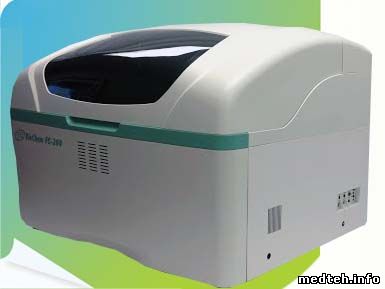

DSCompleteДата: Четверг, 23.Янв.2020, 16:19 | Сообщение # 41
Сервис Инженер
zx19, я могу ошибаться, но разве Bio Chem FC-200 не биохимический анализатор?
zx19Дата: Четверг, 23.Янв.2020, 16:19 | Сообщение # 42
Биохимический, но фирма, которая его якобы произвела, ничего не производит, она только клеит свои этикетки на разную китайскую дрянь.
AlexiumДата: Четверг, 23.Янв.2020, 16:19 | Сообщение # 43
DSComplete, чтобы прекратить эту перепалку: старые FC-200 от HTI - это LW C200 (ну, или другие цифры) от бренда Landwind, новые от Rayto - это "Chemray 240" ("Super Z"). Так какой у Вас?...
Регистрационное удостоверение РЗН 2017/5469 от 14.08.2019 года на Анализатор биохимический автоматический BioChem моделей FC-120, FC-200, FC-360 производства компании из США High Technology, Inc. (торговый бренд - "HTI").
Регистрационное удостоверение ФСЗ 2010/07383 от 05.07.2010 года на Анализатор биохимический автоматический LW C200i, варианты исполнений: LW C200i, LW C200i Plus производства китайской компании Shenzhen Landwind Industry Co., Ltd. (торговый бренд - "Landwind").
DSCompleteДата: Четверг, 23.Янв.2020, 16:19 | Сообщение # 44
Сервис Инженер
Цитата zx19 ()
Alexium, всю интригу сломал.
zx19, простите за сломанную интригу :) во вложении картинка этого анализатора.
zx19Дата: Четверг, 23.Янв.2020, 16:19 | Сообщение # 45
Это новый, от него нет.
