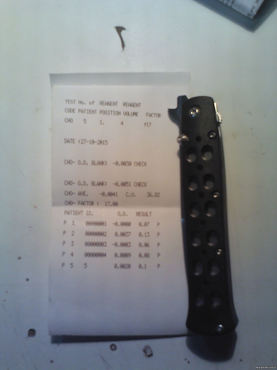

Только теперь второе расстройство - катастрофически низкие цифры по холестирину.
На неделе еще пороюсь в аппарате. Есть идеи в причинах?
Низкие цифры относительно чего? В лаборатории имеют понятие про контроль качества и калибровку? Такое чувство, что на кофейной гуще гадают.
Писал же выше : 1.Нет воспроизводимости - разбирайтесь с системой дозирования. 2. Есть воспроизводимость - разбирайтесь с реактивами или методикой. Можно ещё грешить на лампу, но если другие тесты на той же волне идут, то лампа не причём.

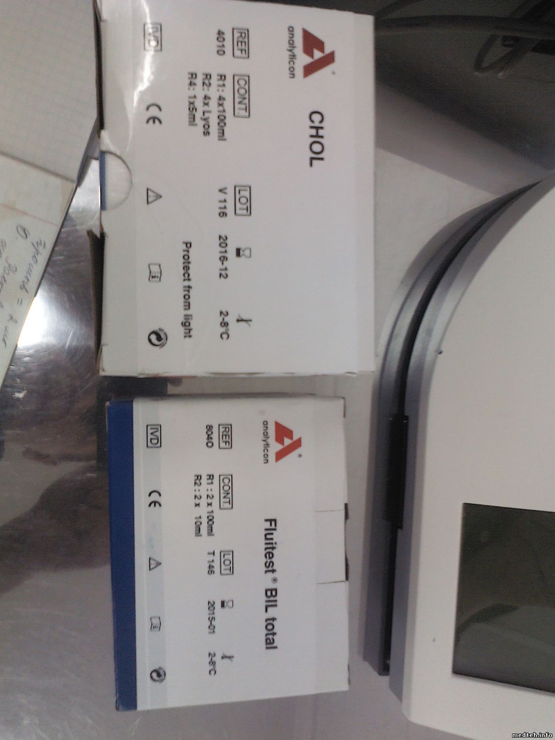

Только что оттуда. Самое забавное, что ни на коробках, ни на бутылках не написано АБСОЛЮТНО ничего. Бутыли на крышечках (лучше бы на бутылках, их не перепутать ) подписаны маркером. mail1 Зато нашлись сопроводительные бумажки. Реагент Analyticon Fluitest CHOL. Ферментативный колориметрический тест. Лаборант смешивает 10 мл. R1 и 1мл. R4. Сегодня, к сожалению, не было возможности поковыряться. :unknown:
На фото результаты позавчерашнего теста 5 разных пациентов. Так выложил, на всякий. За качество сорри - фотал на грязную пробирку. Новых тестов пока не делали. Причина ниже.
Нормальная, адекватная и стойкая химия, но южноамериканское племя:
R4 Аналитикона - стандарт! Вложенный в набор калибратор. Если лаборант "готовит реактив", смешивая реактив со стандартом, а потом в него вносит пробу... То хромогена в реактиве тупо может нехватать для "переваривания" такого количества аналита... И это не беда набора...
Пропорция для реакции - на 1 часть пробы - 100 частей R1, реакция при +37°С выходит на плато к 5-й минуте. Волна 546 нм, конечная точка.
Стандарт нужен для калибровки, если нет мультикалибратора.
А вообще крайне странно, что на флаконах ничего не написано - у Аналитикона коробки сине-белые с красным логотипом, "пломбирующей" этикеткой-наклейкой и на флаконах большие этикетки-наклейки, просто так не отклеиваются.
ЗЫ: а фоток-то нет...
ЗЫ2: Старый он, чуть поновее Кобаса Миры примерно... А у закрытых, ведомственных контор можно встретить не только динозавров, но и экзотику. Автолаб видел 1 раз, да и тот ждал списания...
ЗЫ3: В присутствии завлаба повести ревизию наборов, выкинуть их руками всё неподписанное, проверить их "методики" на соответствие с инструкциями. В наборы Аналитикон вкладывает перевод на русский. Довольно точный. Всё читаемо.
были куплены новые реагенты и т.д. (того же производителя, но вот те же?).
И фотки наборов. Коробка с названием и/или REF'ом + флаконы из неё.
И кривые с реакций, если прибор их отображает.
Кстати, лет 5 назад было что-то у Аналитикона с белыми коробками без маркировки, но не на них же лаба работает?
Белые коробки, черные обои белые бутылки,
никаких наклеек - нас там только двое
В табличке "Информация для заказа" есть 7 разных типов реагентов. Из них 3 без штрихкода (штрих для hitachi нужен, судя по сноске). Будем уточнять что именно из этих трех у нас есть.
По телефону уточнил - неправильно выразился лаборант, не R4, а R2 он льет в указанных выше пропорциях.
Нет, только цифры, как на экране, так и на "чеке". Что-то в прошлый раз отвалилась картинка с результатами, ща заново прикреплю. Напоминаю - фоткал на грязную пробирку.
"Пустая" проба вообще отрицательная. unknown
В табличке "Информация для заказа" есть 7 разных типов реагентов. Из них 3 без штрихкода (штрих для hitachi нужен, судя по сноске). Будем уточнять что именно из этих трех у нас есть.По телефону уточнил - неправильно выразился лаборант, не R4, а R2 он льет в указанных выше пропорциях.
Что-то какая-то дикая хрень!
У Аналитикона Fluitest = жидкий набор. Холестерин, весь - монореагентный. R2 - неизвестно, откуда взялся. R4 - мелкие флаконы темного стекла, это стандарт.Ссылка
По фото "чека" - нет реакции, нигде. Сигнал бланка в тысячных, сигнал с пробы в десятитысячных? Бред!
Если эти чудные люди сохранили у себя реактивы 5-летней давности - поздравьте их. По их результатам кому-то назначают лечение, между прочим.
Ещё раз: фото коробки и флаконов + скан инструкции. Иначе это даже не аборт по телефону.
Там ещё и фактор смотрю есть. Только вот непонятно, его ручками вбивали или как?

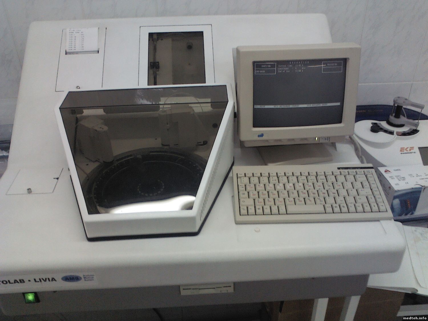

Именно так я и прореагировал, но каюсь - первое слово было не "ура" blush
Собственно на фото сам виновник торжества.
