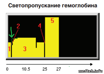

Проблемы с гемоглобином, периодически выдает не корректный результат по гемоглобину, т.е гоним 14 репликаций одного и того же пациента( 146,143,143,142,146,144,144,137,133,143,144,137,145,143). Если разбежка в 5 единиц еще допустима, то 10 и более уже идут жалобы. С лампой все в порядке, показания находятся в нужном диапазоне, реагенты свежие. Замена стекляруса (UFC) проблему не решает. за ранее благодарен.

Зрительно с подачей реагента все нормально, просто на двух разных стеклярусах одна и та же проблема, что его должно исключить из виновников. остальные показатели по красной крови отлично проходят тест на воспроизводимость. с формулой есть проблемы, но за ее еще не брался. Заметил закономерность, если смотреть на гистограмму светопропускания,(см. вложение) как раз таки на 3й части измерения, когда идет занижение результата, график получается как я нарисовал зеленым. Даже не знаю, что дальше думать...

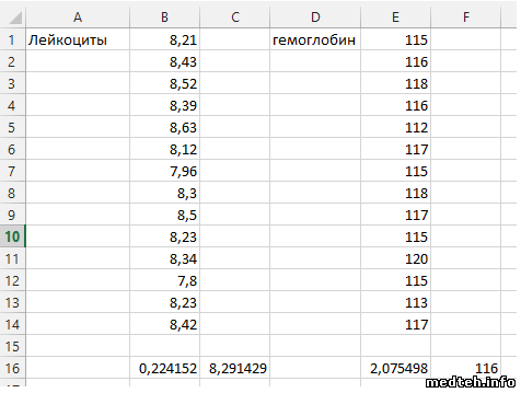

А по подсчету лейкоцитов показания не завышает?

Вы знаете, трудно сказать. К лейкоцитам меньше вопросов, разбежка при репликациях у них меньше единицы. Результат выдает приемлемый. приложу скриншот измерений.
