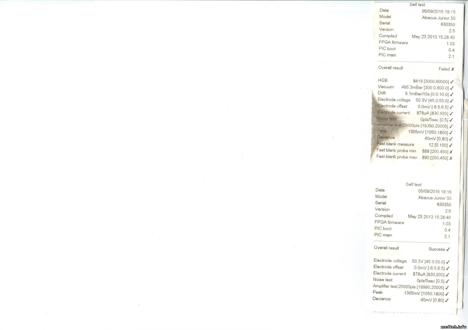

evgenij026Дата: Суббота, 10.Сен.2016, 16:24 | Сообщение # 19
У вас сообщений: 99
Ессентуки
Всем привет! Подскажите не проходить самотестирование анализатора абакус юниор 30 (на фото). Разбирал все клапана, мембраны чистил и переворачивал на 180 град, делал очистку белизной 1/5 опускал все трубки и делал заполнение всей системы, стоял примерно 30 мин, потом хорошо промыл, обрезал все трубки примерно на 3мм. Через сервис запускал стресс-тест и все так же. В чем искать проблему? Заранее спасибо!
AlexiumДата: Суббота, 10.Сен.2016, 20:29 | Сообщение # 20
222.pdf (58.8 Kb)

Открываю дверцу и если хорошая освещенность в комнате при самотесте
может дать норму.
Какую это "норму" он может дать при открытой двери? сколько это?
Логика работы фотометра гемоглобина следующая:
- меряется пустая кювета, без какого-либо раствора
- меряется кювета, заполненная раствором
- считается арифметическая разница показаний.
- на ее основании - идет расчет концентрации.
При самотестировании анализатор измеряет пустую в нашем случае камеру заполненную раствором.
И выдает результат в каких то единицах я не разобрался. Норма у него от 3000 до 60000 каких то единиц.
С закрытой дверцей дает при самотестировании "0". Дверцу открываю при ярком освещении результат 30000 единиц.
Засветка светодиодом ни как не влияет. Светодиод включается. Может он сильно ярко светит?
Мне нужно понять в чем причина. Фотоприемник что то меряет. Теоретически он работает.

Andrei65Дата: Воскресенье, 13.Ноя.2016, 20:33 | Сообщение # 36
Пользователь
Ейск
Решено!!! Спасибо всем за участие. Поменял фотоприемник TSL 235. Результат тот же. Оказалось
что предыдущий мастер перемкнул сопротивление на плате фотомера в цепи светодиода.
В результате светодиод светит ярко и очевидно фотомер от перегрузки зашкаливало.
Светодиод подобрали, сопротивление подрегулировали и в результате все заработало.
Фотомер TSL 235 заказывал через интернет. Прислали TSL 235 R. Его и поставили. У него рабочий диапазон частот меньше, но главное
аппарат заработал. Старый фотомер по всей видимости был рабочий. У меня осталось три фотомера TSL 235 R.
Если кому надо могу выслать.
