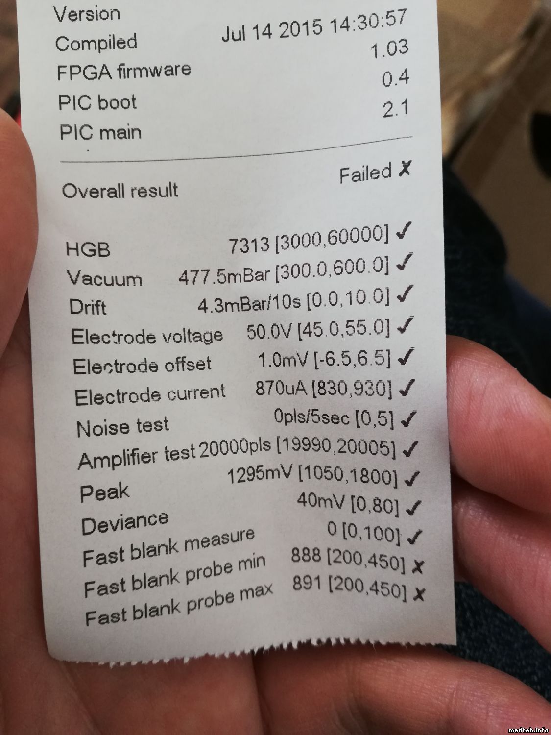

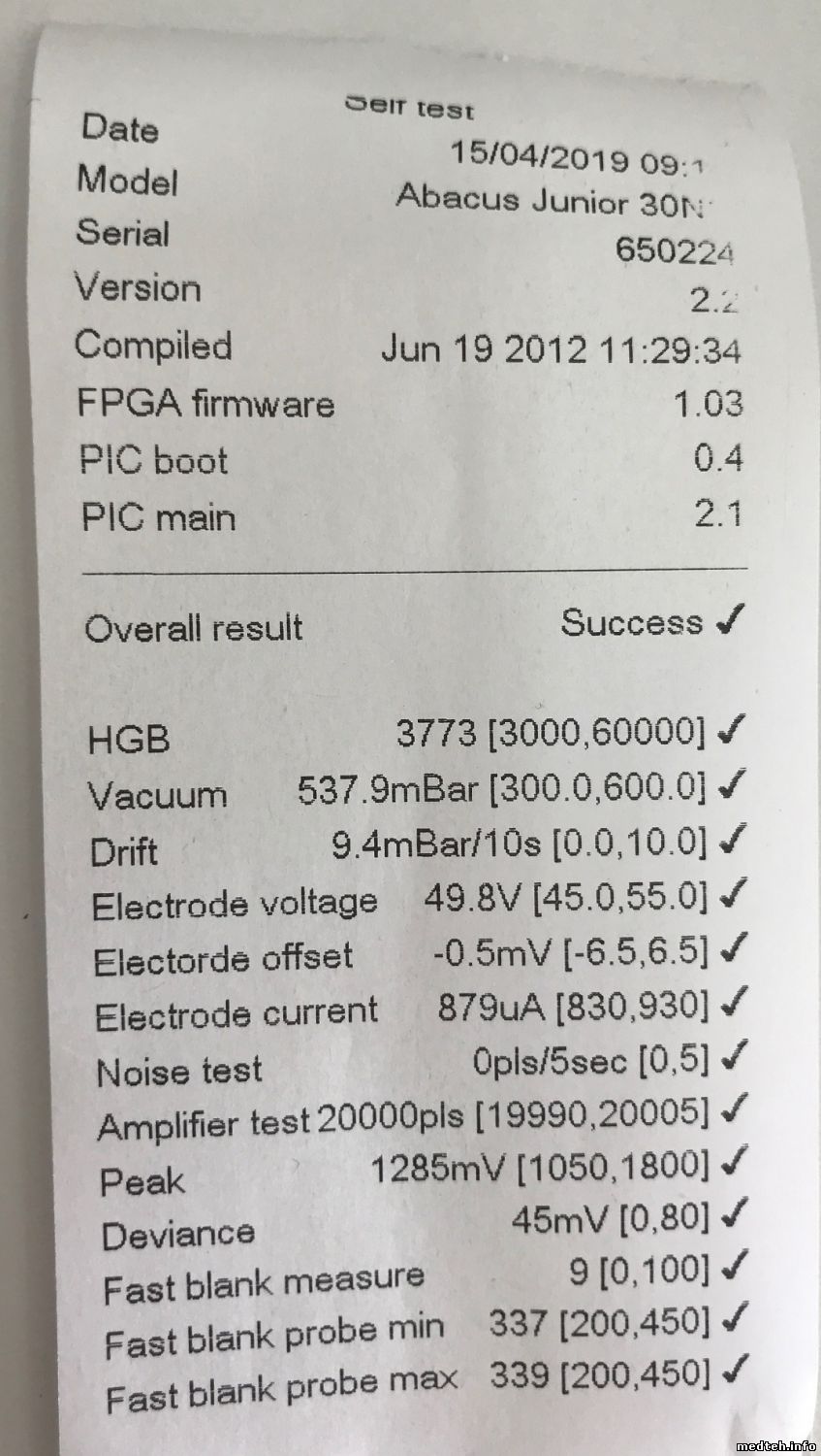

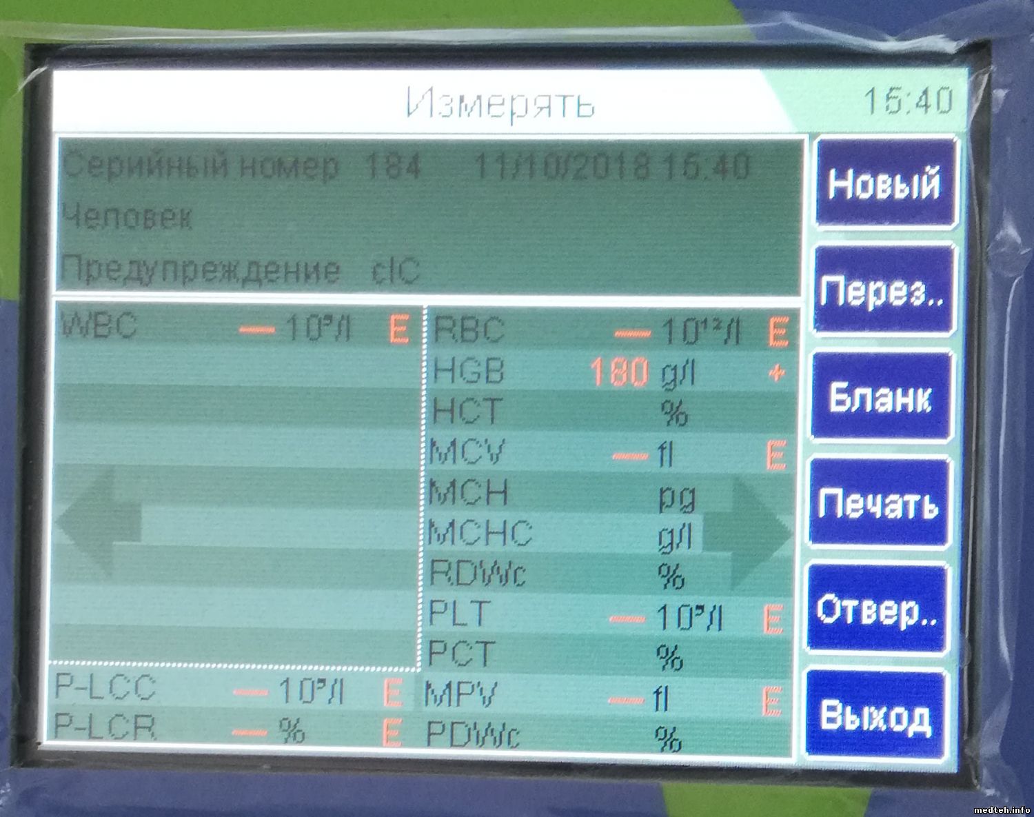

Всем, доброго времени суток.
Недавно ездил в районную больницу, где у них Abacus Junior 30 выводит только HGB, а остальные красным прочерком и буквой Е.
Так как время было ограничено, успел сделать мало. А именно при самодиагностике аппаррат выдал ошибку: "Fast probe blank min 888, Fast probe blank max 891". Но при измерении бланка всё выводит по нулям, как и положено.
Промывку делали, даже до меня несколько раз (и дистилировкой и гиппохлоридом).
Прикрепил фото результата анализа и результат самодиагностики.
Сервис-мануал в хранилище хоть и подписан как Junior 30, но он на Junior B.
Кто подскажет где искать причину?
Просто поеду я туда где-то через месяц и хотелось бы иметь хороший багаж всевозможных причин и путей решения.
А пока скачал, чтобы ежедневно в пустую гоняли по несколько анализов.
--Ералы--
AlexiumДата: Понедельник, 15.Окт.2018, 09:18 | Сообщение # 44
err.pdf (486.7 Kb)
doctor_farshДата: Понедельник, 15.Окт.2018, 17:34 | Сообщение # 45
У вас сообщений: 792
Благовещенск
Надо пробовать мыть систему, смотреть на состояние камеры (трещины, отвалы контакта) прибор двухкамерный или однокамерный?

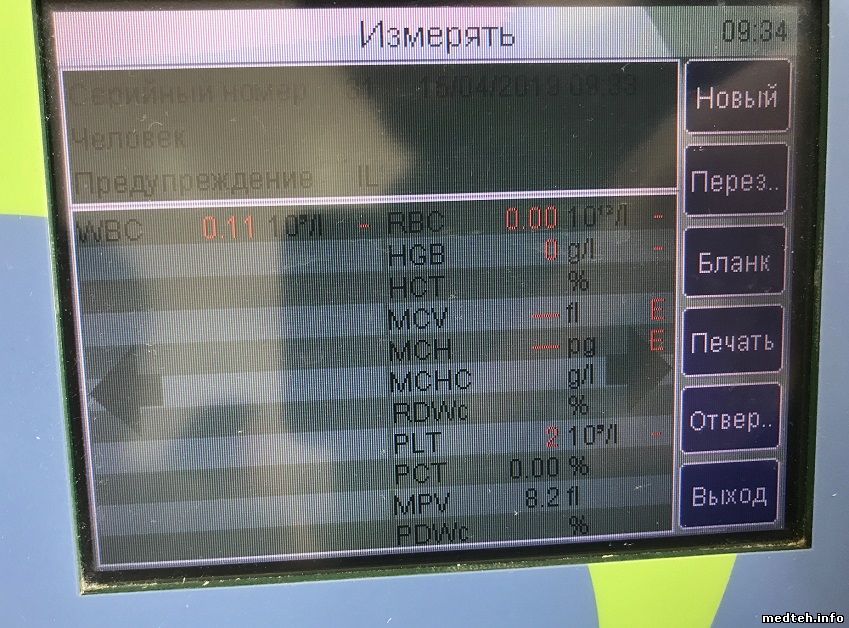

DagiDanДата: Понедельник, 15.Апр.2019, 10:37 | Сообщение # 49
Новый Уренгой
Подскажите, в чём может быть проблема?
Аппарат Abacus Junior 30nd 2012 года вып. Сильно шкалят на крови PLT до 9999.
После всех промывок и очисток его хватает на пару часов.
На фото измерения в холостую.
NeptunchikДата: Вторник, 16.Апр.2019, 00:29 | Сообщение # 50
У вас сообщений: 27
Надо кнопку "бланк" нажимать, а не "в холостую". Если большие значения plt на бланке и промывка камеры гиппохлоритом не помогает, то надо мыть полностью, начиная с заборных трубок реагентов.

kasper_makanchiДата: Понедельник, 17.Июн.2019, 21:09 | Сообщение # 52
Семей
Всем большой привет.
Совсем забыл написать, что анализатор самовосстановился. Точнее, этому способствовало моё наставление лаборанту - каждый день делать пару циклов аланиза с дистилировкой. Где-то через две недели аппарат начал приходить в себя))
Всем удачных ремонтов.

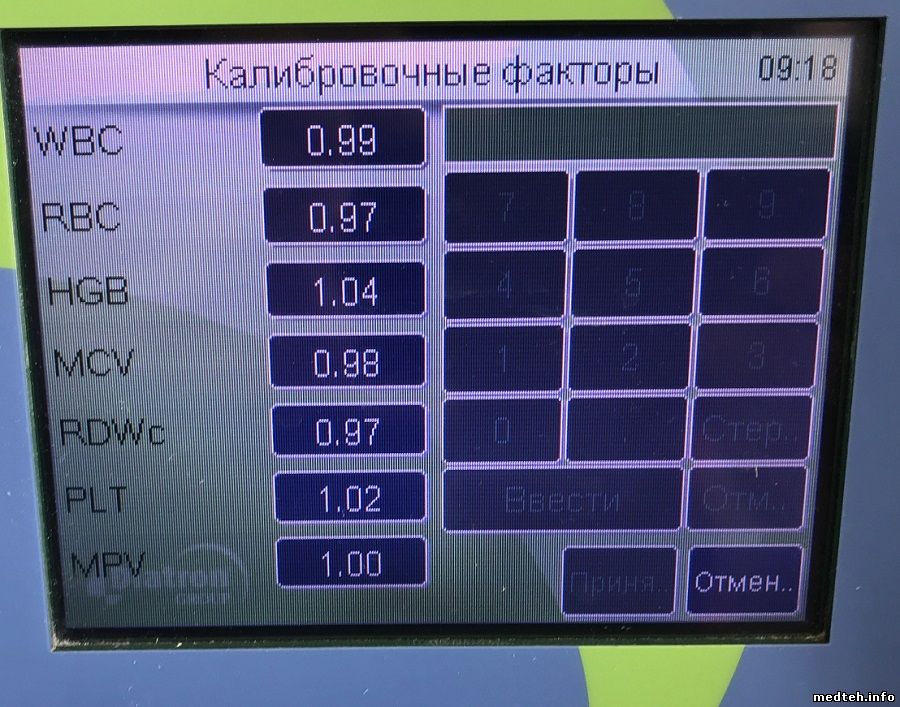

Цитата Dreadlord ()
откаллибровть не удаётся, ибо аппарат говорить, что поправочный коэффициент выше 1.3 нельзя выставить ...
Доброе время суток.
Если вдруг не получится нечего сделать с дозировкой, есть, скорее всего, возможность в инженерном меню поднять коэффициенты выше.
130% это только пользовательское меню (коефф. для юзера). Точно сказать не могу, но на аналогичных приборах есть инженерное меню, где есть истинные дополнительные коэффициенты, обычно они стоят в пределах 90-100% и их можно повысить или понизить, но это последний вариант, без надобности лучше ничего не менять там.
AlexiumДата: Вторник, 10.Дек.2019, 21:29 | Сообщение # 56
Вроде, был выше совет - проверьте не установлен-ли режим "предразведение".
Такое не предусмотрено. Увеличиваете в инженерном, уменьшается в пользовательском.

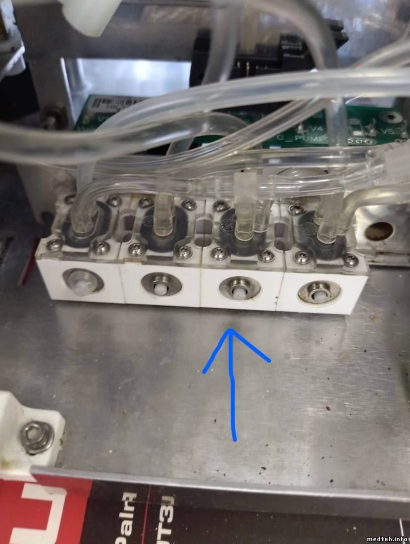

yuri2020Дата: Суббота, 30.Июл.2022, 14:46 | Сообщение # 59
Гематологический анализатор Abacus Junior 30.
Нужна механическая часть клапана.
Фото прилагаю:
