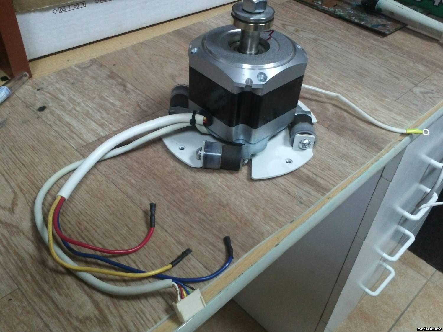

Aleks216Дата: Вторник, 31.Июл.2012, 12:30 | Сообщение # 46
У вас сообщений: 58
Добрый день! Подскажите что за двигатель используется в центрифуге? И нормально ли то, что у ротора нет инерции? (От вращения рукой сам не вращается...)
Сообщение отредактировал Aleks216 - Вторник, 31.Июл.2012, 12:30
SeptДата: Вторник, 31.Июл.2012, 22:43 | Сообщение # 47
Житомир
Quote (Aleks216)
И нормально
Номально, это шаговый двигатель.

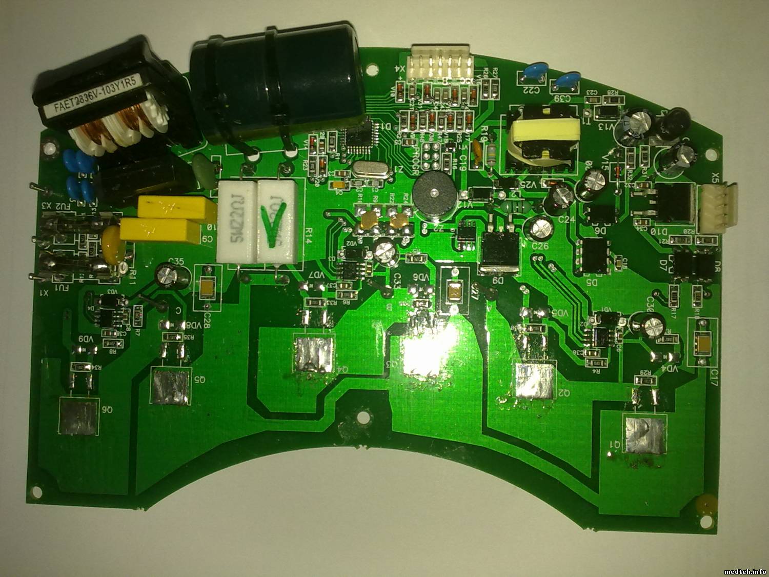

JIA3OДата: Пятница, 05.Апр.2013, 11:56 | Сообщение # 58
У вас сообщений: 31
Барнаул
Привет форумчане. Выгорели 2 полевика IRFBG30 (V4, V5) и диодный мост. Кто что подскажет...
Кстати, судя по фото, плата с моей СМ-6М отличается от фото выложенного выше. Проработала 2 недели и снова выгорели 2 полевика и диодный мост ( 1-й раз выгорела 4 полевика и диодный мост). Сопротивление обмотки 21 Ом. Кто с этим сталкивался, что может посоветовать. Может у кого есть схема... Фото моей платы прилагаю.

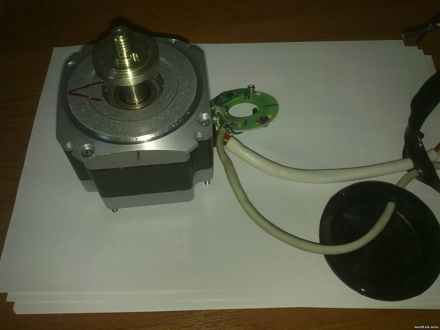

Всем доброго времени суток, пришла в ремонт центрифуга СМ-6М с ошибкой "bd" (ротор заблокирован) хотя вращается. проверили обмотки- целые, на корпус пробоя нет,напряжение на выходных транзисторах стоит порядка 300В. Все управление работает, аппарат в блокировку не уходит. Помогите схемкой или советом!
VladoДата: Четверг, 23.Май.2013, 23:52 | Сообщение # 64
У вас сообщений: 162
лентяй,лодырь,алкоголик.
Perm
Всем спасибо,крутилка заработала....косяк был в движке. biggrin

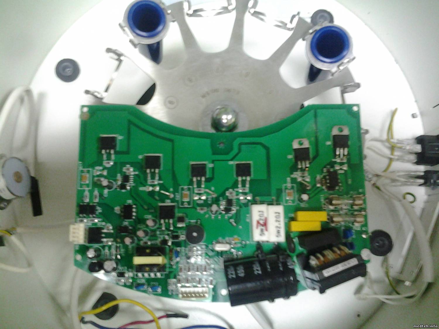

RomualdДата: Понедельник, 03.Мар.2014, 19:56 | Сообщение # 71
У вас сообщений: 443
ремонт медоборудования
Липецк
Варианта два:либо предохранители которые вы ставите не держат ток (что мало вероятно),либо короткое замыкание в цепи (что более вероятно). Мультиметр в руки и искать к.з. А вообще на форуме есть ветка посвященная этой теме,воспользуйтесь поиском.

Ormuzuiop, пробита ветка управления шаговым двигателем! запитанная от выпрямленного сетевого напряжения, проверяй все пары транзисторов...
Hampelman66Дата: Среда, 19.Мар.2014, 08:01 | Сообщение # 74
Поясню, пары транзисторов - это 6 полевиков irfbg 630, проверяй их часто бывают пробиты :)

d1mka, а транзисторы кто менять будет? Или вы думаете, что резистор 5W просто так взял и сгорел?
d1mkaДата: Среда, 09.Апр.2014, 11:44 | Сообщение # 78
У вас сообщений: 28
Молдова
Chisinau
какие именно ?
Q1 - Q2
или
D9 - D10
и если можно их маркировочные даты
Сообщение отредактировал d1mka - Среда, 09.Апр.2014, 11:46
енотДата: Среда, 09.Апр.2014, 20:54 | Сообщение # 79
функциональная диагностика
Q1-Q6
В этой теме же все это обсуждалось вдоль и поперек. Дефект стандартный.
