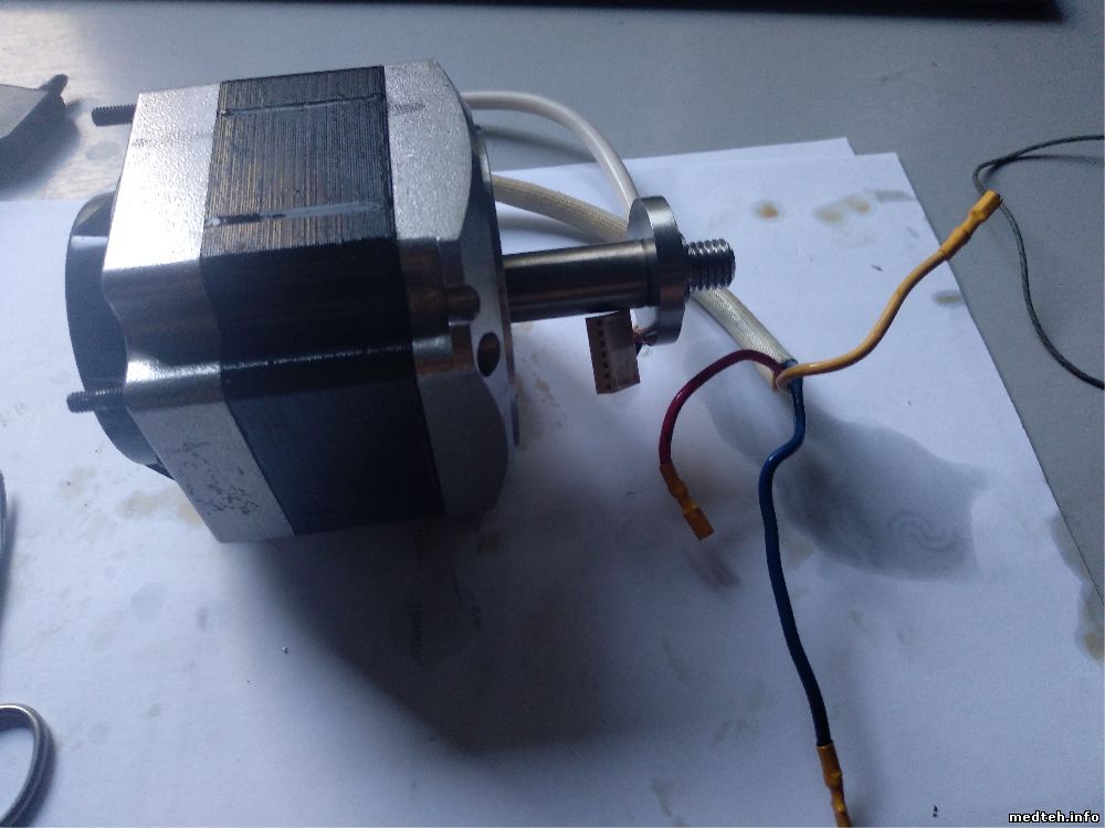

Двигатель шумит, центрифуга будто готовится к взлёту. Думаю, дело в подшипниках, смазывал, не помогло.
Несколько вопросов:
1. Какой наиболее рациональный вариант решения этой проблемы?
2. Можно ли приобрести двигатель отдельно?
3. У кого-нибудь получилось разобрать этот двигатель и заменить подшипники?
ЮрникДата: Среда, 11.Авг.2021, 21:12 | Сообщение # 175
регулировщик аппаратуры 5 разряда
Дубно
У меня тоже самое: не могу снять насадку на валу, поэтому подшипник не заменить.
Типа двигателя нет, китайское "г..." латвийской сборки. Насадка, похоже, запрессована на горячую.
Если удастся Вам, дайте знать.
Попробуйте погреть и потом снимать. Грели феном. Сидит, похоже, на фиксаторе резьбы.

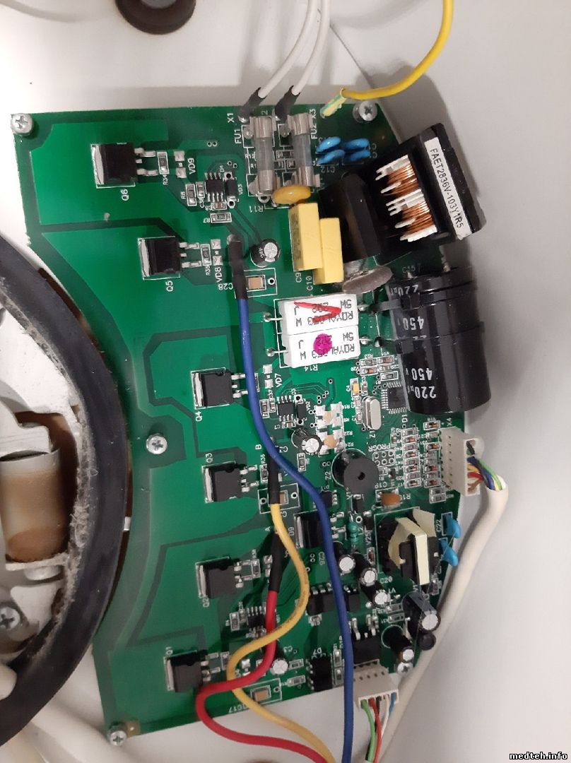

Принесли в ремонт почти исправную центрифугу СМ-6М, плата СМ6МС02. Силовая часть работает без нареканий, а вот с замком проблемы. Замок не закрыть, потому что мотор не всегда возвращает пластиковую фигурную швйбу назад. Предположил проблемы с питанием, потому что в момент попыток закрыть/открыть яркость индикаторов проседает. Но теперь после всех этих игр с замком центрифуга заблокировалась с кодом на дисплее "12 34". Не дайте умереть почти исправному девайсу )

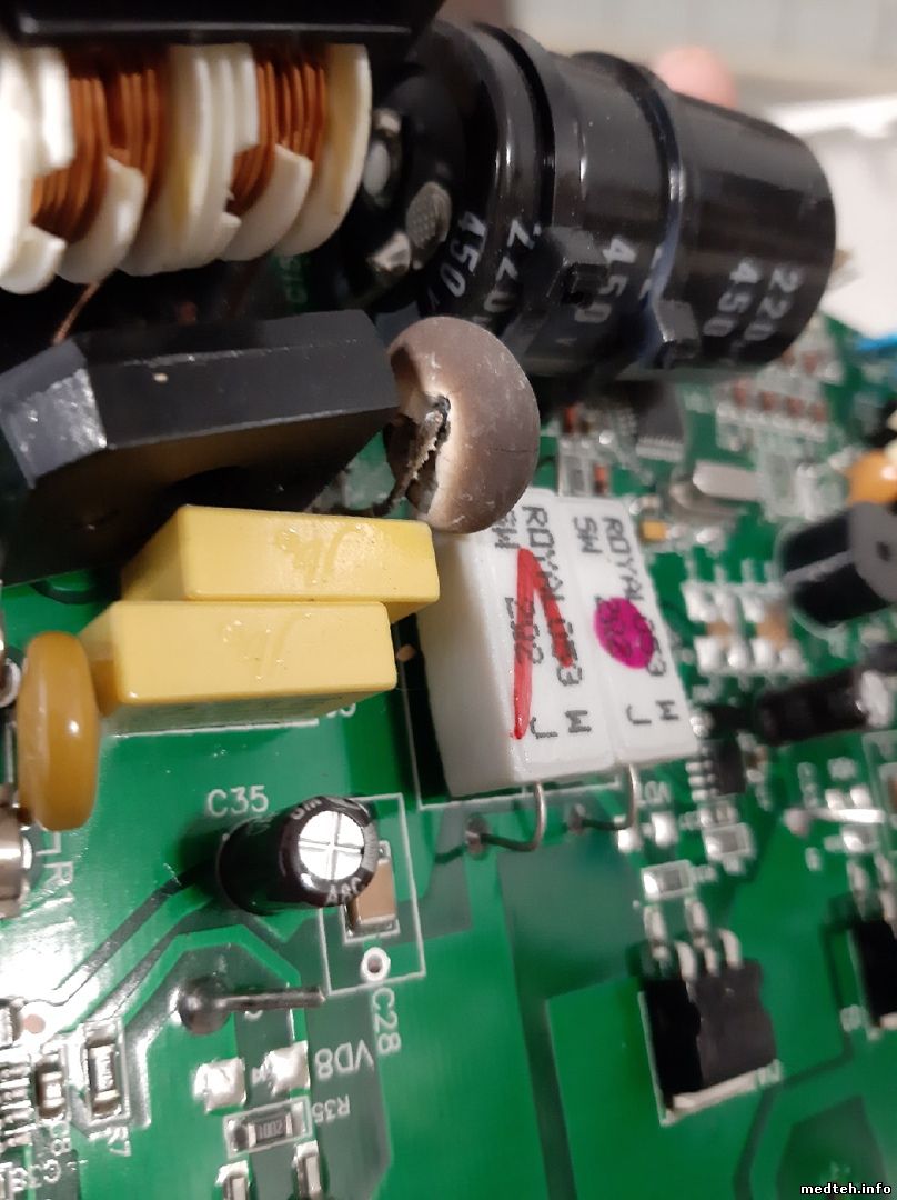

Buzzer0104Дата: Четверг, 06.Ноя.2025, 10:22 | Сообщение # 199
Поволжье
vladi, на прошлой неделе ремонтировал такую же проблему на двух центрифугах. Проблема была в конденсаторах на обвязке стабилизаторов 7805 и 7815.
Они высохли, меняй их.
на фото указаны замененные детали
