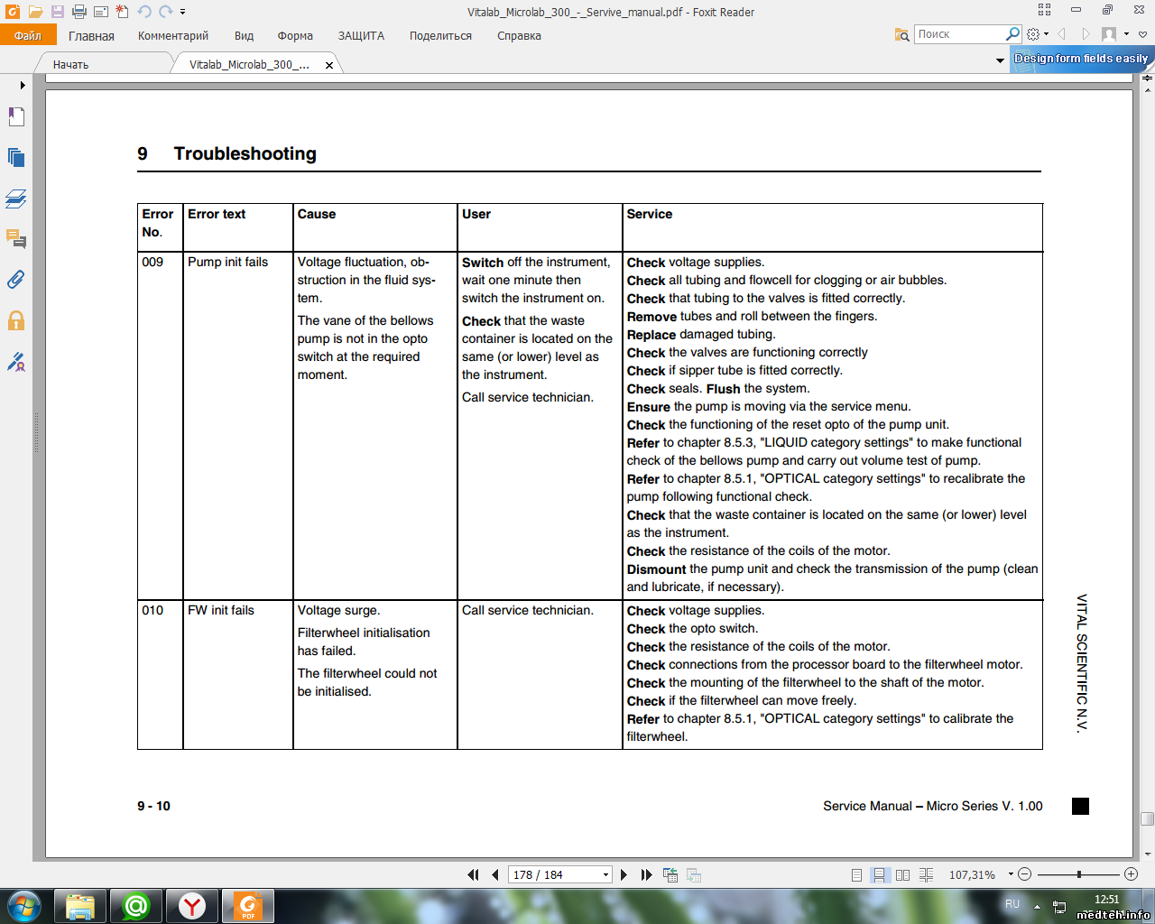

Вопрос по Microlab 300. Может кто сталкивался, при запуске выдаёт ошибку "009 ошибка инициализации помпы".
Сначала мотор помпы не работал вообще, перебрал помпу, почистил, смазал, помпа стала двигаться только вниз, в домашнее положение не возвращается. Где искать?
andreykaДата: Пятница, 25.Дек.2015, 08:37 | Сообщение # 59
У вас сообщений: 160
инженер по лаборатории
СЗФО
Доброго дня!
С данным аппаратом не сталкивался, но могу предположить по аналогии с логикой работы других анализаторов: у помпы есть домашнее положение (например, там стоит оптопара и флажок на поршне), при инициализации, если флажок находится в оптопаре анализатор понимает что помпа в домашнем положении и начинает её двигать вниз, чтобы флажок вышел из оптопары, так он понимает, что помпа работает, и далее возвращает её в домашнее положение.
У Вас же происходит, скорее всего, следующее: оптопара перекрыта (неисправна), анализатор думает, что помпа в домашнем положении и начинает её двигать вниз, но срабатывания оптопары (флажок должен из неё выйти и оптопара открывается) не происходит, следовательно ошибка.
Это только предположение, так что сильно не пинайте,
если не по делу чего сказал. Удачи.

Crossword, сервисная - https://yadi.sk/i/HrSBqBxRmUM2h
CrosswordДата: Пятница, 25.Дек.2015, 11:07 | Сообщение # 61
У вас сообщений: 88
сервис-инженер, лабораторное оборуд
Сервисная инструкция имеется, проверял, я подозреваю, что-то с прошивкой.
