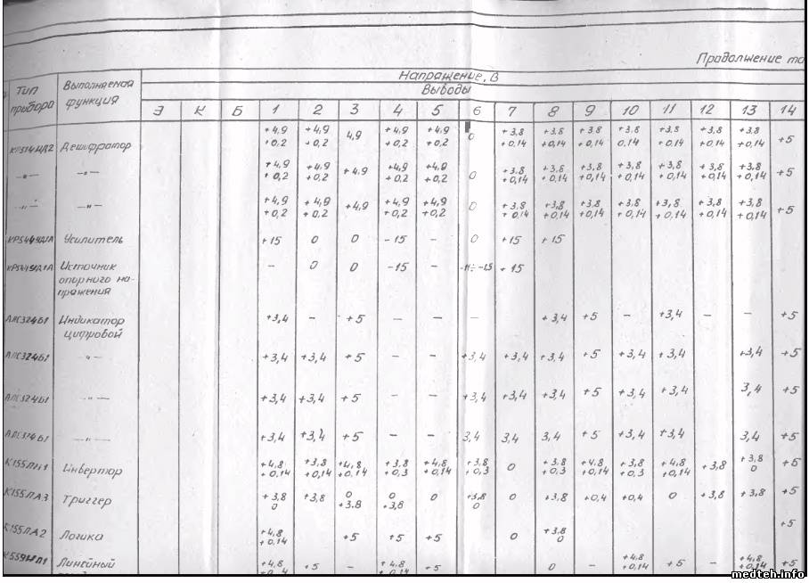

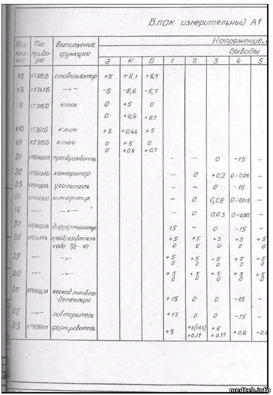

Spektron46Дата: Четверг, 14.Фев.2013, 20:19 | Сообщение # 51
У вас сообщений: 30
В описании нет методики настройки микросхем с помощью переменных резисторов, расположенных в один ряд на платах измерительной, питания. В моем приборе эти резисторы перекручены.
swinДата: Вторник, 19.Фев.2013, 17:16 | Сообщение # 52
У вас сообщений: 369
врач КЛД, техник-электрик
Spektron46, Вы смотрели описание в хранилище, там напруги на выводах микросхем и др. элементов приведены. Померяйте, покрутите переменники, начните с блока питания, на всякий пожарный, а то могли и их выкрутить. Не видел такого аппарата с прошлого тысячелетия. Описание по-советски подробное, куды ж лучше-то? Удачи.

так и сделаю,как посоветовал swin.
