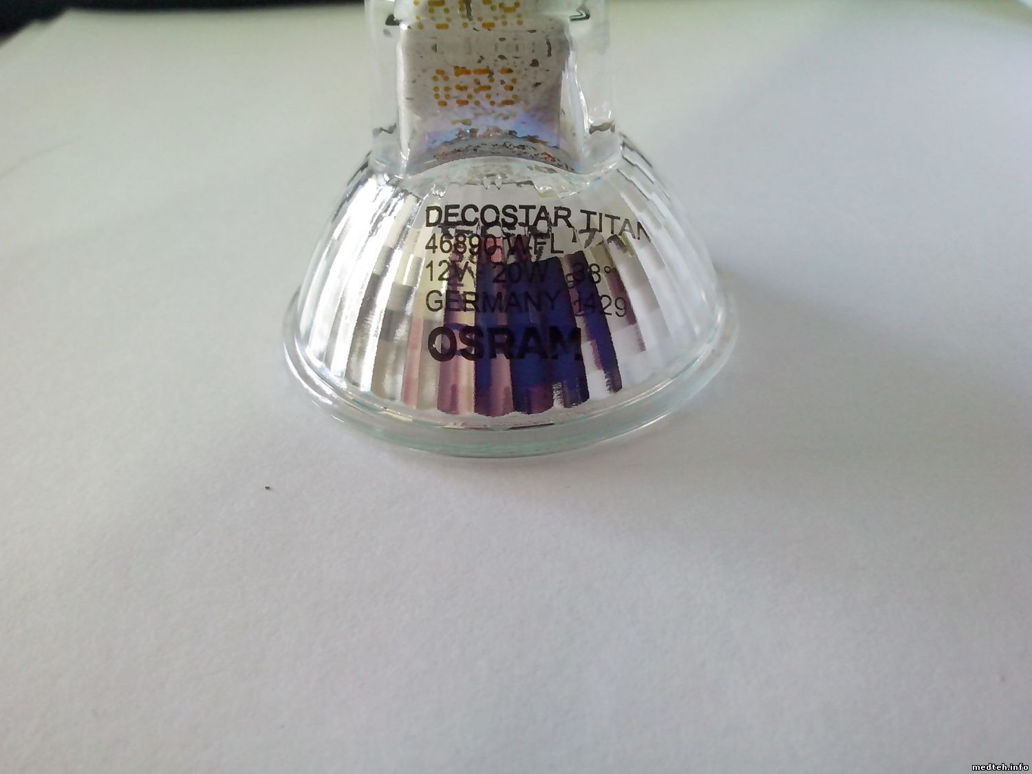

Приветствую.
Ранее писалось, но хотелось бы уточнить: в инструкции написано, что стоит лампа на 20 Вт, больше никаких данных (у официалов тоже), в этой ветке нашёл, что оригинал 12 В 20 Вт (46890WFL) - верное утверждение?
Заранее спасибо!
Сообщение отредактировал black_fury - Четверг, 03.Мар.2016, 08:30
Serg74Дата: Четверг, 03.Мар.2016, 08:10 | Сообщение # 125
У вас сообщений: 1101
Инженер лаборатория ИВЛ
black_fury, верно, вчера сами искали лампу и аналог. Самое весёлое - цены от 150 рублей до 7000 рублей (http://www.bio-rad.com/ru-ru/sku/1681006-replacement-lamp-for-model-680-reader ).
Лампа http://svet-con.ru/Lamp/detail.php?ID=12485
Аналог http://ru.rsdelivers.com/product....28.aspx

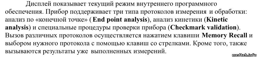

Помогите разобраться с такой функцией checkmark на bio rad 680 - нечаянно нажала, теперь не знаю как её отключить.
Diman_fДата: Пятница, 21.Дек.2018, 13:25 | Сообщение # 147
У вас сообщений: 104
Сheckmark - это специальная проверочная плашка с кучей светофильтров. Соответственно в этом меню потребуется именно она. Ну, а выйти из него разве кнопки main или back не помогают?

Всем привет, это опять я.
Проблема с checkmark так и осталась. Кнопки back и main не помогают. На экране высвечивается: "Ceckmark"
Программа проверки.
Diman_fДата: Понедельник, 24.Дек.2018, 10:22 | Сообщение # 150
Там еще есть кнопка выбора режима работы - Memory recall можно через нее попробовать. Если есть желание, пишите почту. Скину юзер мануал. В хранилище вроде она тоже была.
