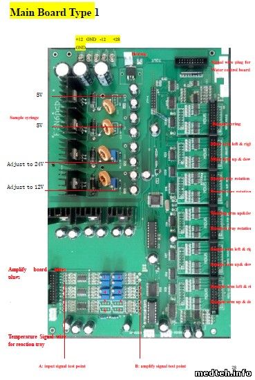

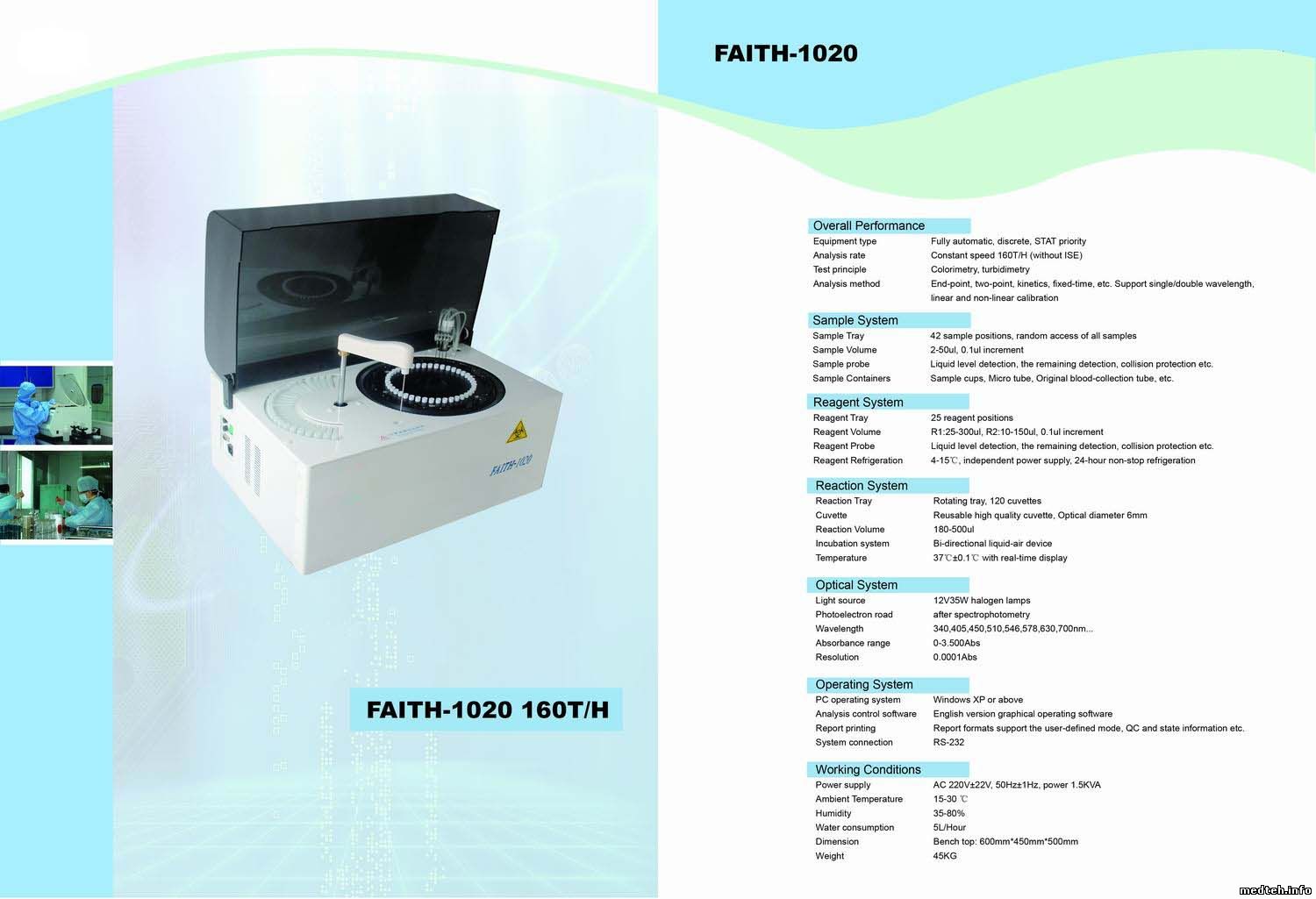

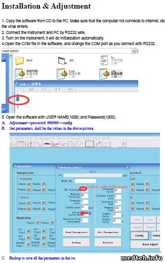

Китайский авто БХ FAITH-1020
Имею предложение из китая за 3300баксов (без таможни) получить анализатор на 160тестов в час. Внешне похож на ACCENT 200 или MINDRAY BS200. вот и всё. что моя компетенция позволяет сказать. Есть мануал в пдф. Товарищи профессионалы, можно ли по описанию понять какой прибор они попытались скопировать?

paladin2003Дата: Вторник, 24.Янв.2017, 19:00 | Сообщение # 125
закупка
санкт-петербург
Alexium, совершенно не жалко, только почта в вашем профиле скрыта, мануал в pdf сообщением не сбросить. китайцы на прямой вопрос "с кого скопировали", ясно дело - молчат

AlexiumДата: Вторник, 24.Янв.2017, 20:04 | Сообщение # 126
Отдаленно напоминает Biobase Sapphire. https://www.alibaba.com/product....80.html

Alexium, Спасибо! Информация о том на что китаец похож нужна, чтоб понять смогут ли его здесь (СПб) обслуживать кто-нибудь из мастеров. Одно дело, когда копируют всем известный Mindray, другое - когда сами пытаются сделать что-то уникальное и внутри винегрет деталей от разных моделей и ПО на китайском. Каков шанс его относительно (цены прибора) беспроблемной эксплуатации и пуско-наладки вдали от производителя и без дилеров? Все-таки, когда говорим про бюждетный анализатор, то за Китаем будущее, а то и настоящее.
zx19Дата: Четверг, 26.Янв.2017, 10:41 | Сообщение # 129
Он внешне похож на все известные однорукие китайцы. У них только размеры различаются. Внутри все разные. ПО тоже придумывают китайские стендаперы. Программу управления креативят так, что без опытов не разберешся. По любому в Питере есть человек, который разберется в нем.

По поводу FAITH-1020:
как ни странно, это действительно их собственная разработка (видел в ноябре на C.M.E.F.), на стенде biobase он был представлен как OEM.
Машина-барахло даже на фоне лютой прорвы одноруких китайцев (коих там было десятка три разных (не считая клонов))
