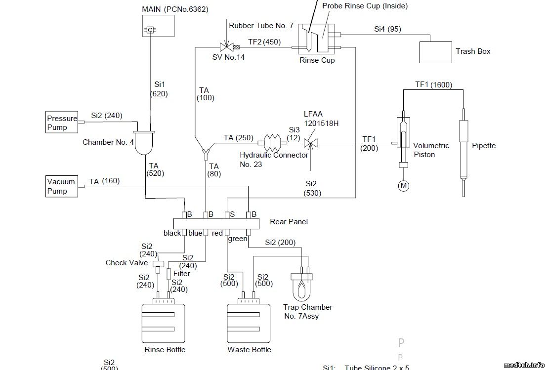

Имеется агрегат, который время от времени выдаёт ошибку No Coagulation. Вскрытие показало, что шприц насасывает воздух в процессе работы. Были проверены все соединения, заменен сам шприц в сборе с поршнем и уплотнительным кольцом(все новое), клапан. Были подрезаны и стянуты стяжками все соединения трубок. был сначала промыт, а потом и удален фильтр на трубке с водой из канистры(в качестве эксперимента). ошибок по давлению\вакууму нет. фантазии уже не хватает...Может кто сталкивался с подобным? - куда еще копать?
fred1Дата: Понедельник, 24.Окт.2016, 17:19 | Сообщение # 88
У вас сообщений: 550
Анапа
Проверь фильтр, он стоит на трубке которая идет от бутыли с водой ! Было такое ...
Удачи !
MindrayДата: Вторник, 25.Окт.2016, 08:57 | Сообщение # 89
У вас сообщений: 124
фильтр проверил...почистил и сетку и сам фильтр...потом вытащил его совсем...два дня отработал, потом история повторилась...
fred1Дата: Вторник, 25.Окт.2016, 16:13 | Сообщение # 90
Анапа
В емкость с водой закачивается воздух от насоса, может бутыль негерметичная, или там еще есть обратный клапан на второй трубке , проверь !
Serg74Дата: Вторник, 25.Окт.2016, 18:06 | Сообщение # 91
У вас сообщений: 1101
Инженер лаборатория ИВЛ
Mindray, а ещё проверь состояние крышки, мои труженики перетянули и она треснула, кое-как нашёл подходящую от канистры.
MindrayДата: Среда, 26.Окт.2016, 10:17 | Сообщение # 92
Поменял крышку с трубками до канистры в сборе ... Вроде, из канистры воздух никуда не уходит ... Клапан обратный тоже, вроде, как нормально держит ...
Есть подозрение на какие-нибудь микротрещины на тройнике ... Это реально вообще?
fred1Дата: Среда, 26.Окт.2016, 18:28 | Сообщение # 93
Анапа
В этом мире все реально !
black_furyДата: Воскресенье, 30.Окт.2016, 09:50 | Сообщение # 94
У вас сообщений: 568
Mindray, я делаю проще, набираю воду (либо воздух а на другой конец трубки стакан с водой) в шприц (100 - 200 мл), и частями все трубки и соединения проверяю, под давлением все дефекты вылезут 100%)) Также необходимо проверить или лучше промыть всю гидравлику вплоть до иглы. Во время работы с поднятой крышкой наблюдал?
