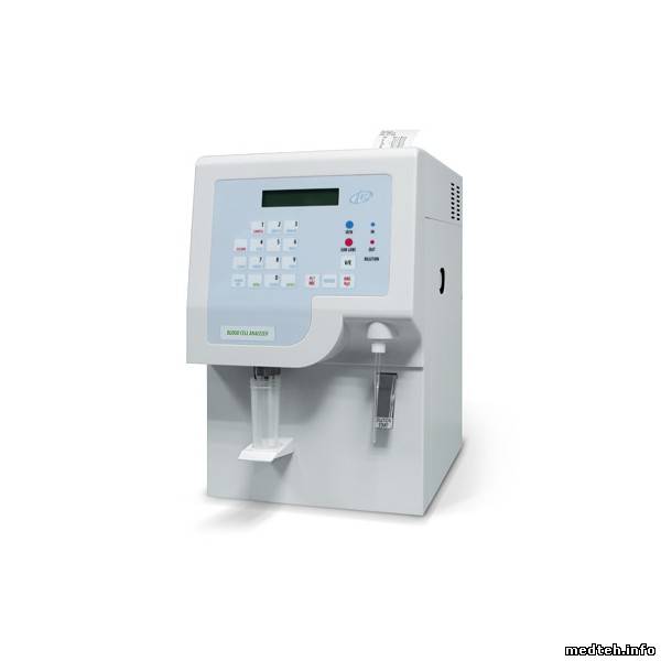

sl12, обращаем внимание, что анализатор ERMA PCE-90 в 2010 году претерпел некоторые конструктивные изменения (см.фото):
Сообщение отредактировал Intermedica - Пятница, 16.Мар.2012, 16:05
zx19Дата: Пятница, 16.Мар.2012, 16:28 | Сообщение # 46
Quote (Intermedica)
но как был УГ, так и остался.
IntermedicaДата: Понедельник, 19.Мар.2012, 21:00 | Сообщение # 47
Менеджер
Quote (zx19)
Хоть какое-то движение японцы напоследок осуществили. Анализаторы PCE-90 более в РФ не поставляются. Техническая поддержка и продажа зап.частей пока продолжается.

sl12Дата: Суббота, 24.Мар.2012, 02:06 | Сообщение # 49
Энгельс
Здравствуйте. А есть ли разница в РУКОВОДСТВЕ ПОЛЬЗОВАТЕЛЯ этих двух аппаратов????? У меня этот 9163774.jpg
(первое изображение).

Quote (sl12)
Разница может быть незначительная. Рекомендую за инструкцией обратиться в "Интермедика сервис" по телефонам на сайте компании.

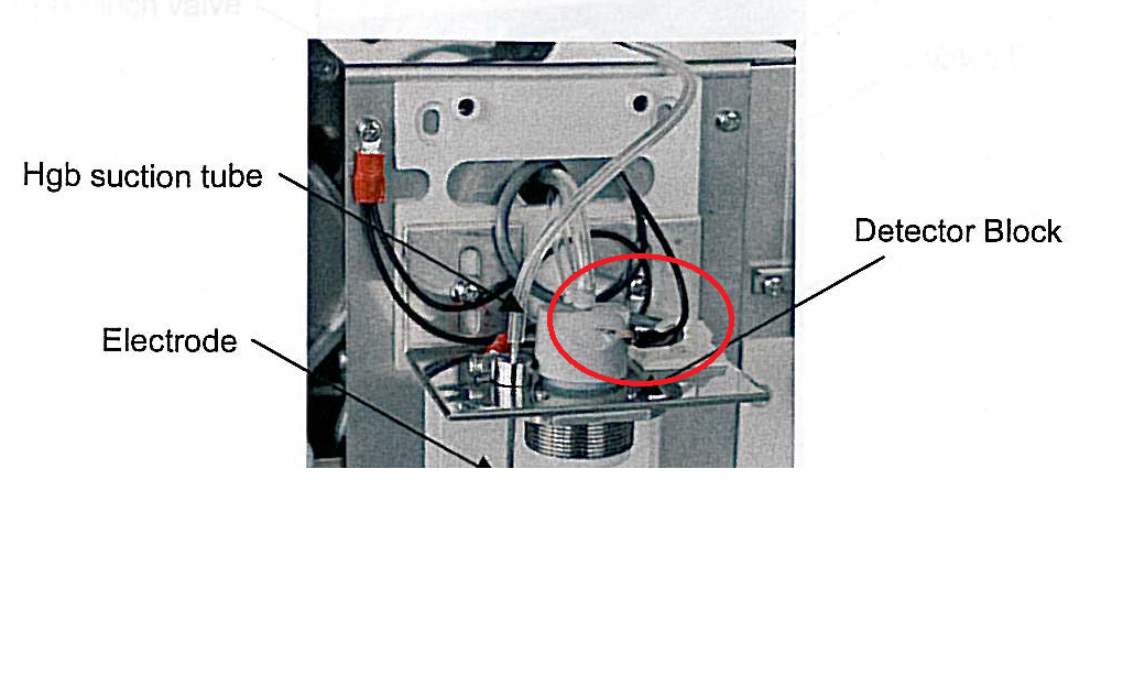

Доброго времени суток. Есть гематологический анализатор РСЕ-90 фирмы Erma Inc, Япония совместно с США.
Может кто-нибудь сталкивался с проблемой при измерении крови и даже холостой пробы (дилюент) данный анализатор выдает значения PLT 9999, остальный значения эритроциты, лейкоциты, гемоглобин в норме (на дилюенте по нулям, по контролю в пределах диапазона), показания стабильные. Реагенты в норме, думал может что-то с апертурой, менял на другой детектор - тоже самое, калибровочные коэффициенты тоже в норме (пробовал менять PLT - изменений никаких). Напряжения на блоке питания все норме. Нигде не могу найти service на данный анализатор.
Есть подозрения на предварительный усилитель, но без мануала незнаю как проверить, хотя не факт что в мануале есть схемы. Пробовал отключать детектор от входа предварительного усилителя - все показания по нулям, сделал вывод что сам усилитель не шумит.
Может кто подскажет ссылку или поделится service manual.
Dan4oysДата: Понедельник, 15.Июн.2015, 11:47 | Сообщение # 52
У вас сообщений: 124
1. Попробуйте заменить все реагенты-срок годности не показатель если их хранили неправильно
2. Проверьте заземление аппарата-например запитайтесь от бесперебойника.
Всё, что есть по эрме 90 скинул в личку.
vvpДата: Понедельник, 15.Июн.2015, 18:03 | Сообщение # 53
У вас сообщений: 405
Anakar, скорей всего у тебя отгнил провод центрального электрода апертуры.
У меня тоже тромбоциты были 9999.
Сообщение отредактировал vvp - Понедельник, 15.Июн.2015, 18:10
AnakarДата: Четверг, 18.Июн.2015, 13:02 | Сообщение # 54
Чита
Vvp, спасибо так и было. В наличии оказывается был новый detector block. После его замены все стало ОК! Всем спасибо.
