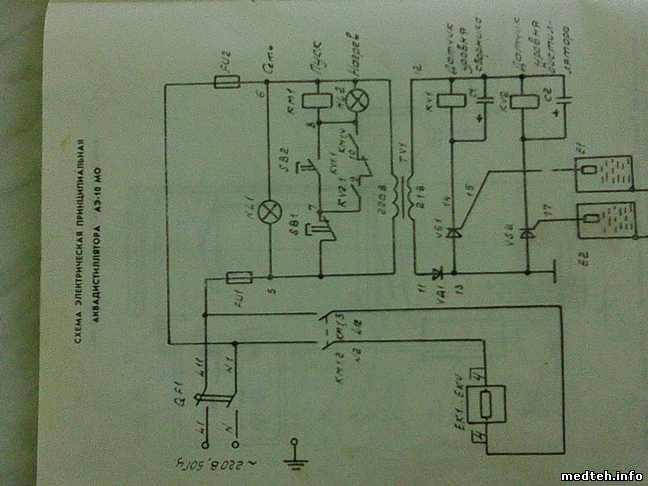

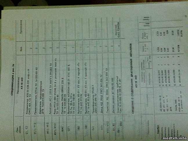

Нашёл что-то старое.

Цитата plam74 ()
вопрос как проверить работоспособность платы датчика уровня. относительно земли ноля корпуса или чего он меряет проводимость.
В ЭДУ.010 датчик работает по проводимости воды. Вклюение и отключение сделаны с задержкой 3-6 сек, чтобы избежать дребезга при колебаниях уровня воды.
Проверить ЭДУ просто: замкнуть электрод датчика на корпус и подождать 3-6 сек, реле включится, начнется нагрев. Кстати в описании это указано. Еще одна особенность ЭДУ - датчик питается переменным током для защиты от электрохимической коррозии
plam74Дата: Понедельник, 27.Янв.2014, 12:59 | Сообщение # 43
У вас сообщений: 32
Спасибо за совет.
Т.е. я правильно понимаю, для проверки датчика заземлять корпус не надо?
Относительно чего тогда плата измеряет проводимость, там, вроде, нет отдельного контакта на землю или ноль.
ek16Дата: Понедельник, 27.Янв.2014, 20:24 | Сообщение # 44
У вас сообщений: 218
инженер-электрик
plam74, заземлять корпус нужно для безопасности.
Второй проводник (общий провод) от платы ЭДУ соединяется с корпусом через латунную втулку.
Если плату снять, цепь размыкается и ЭДУ не работает.
