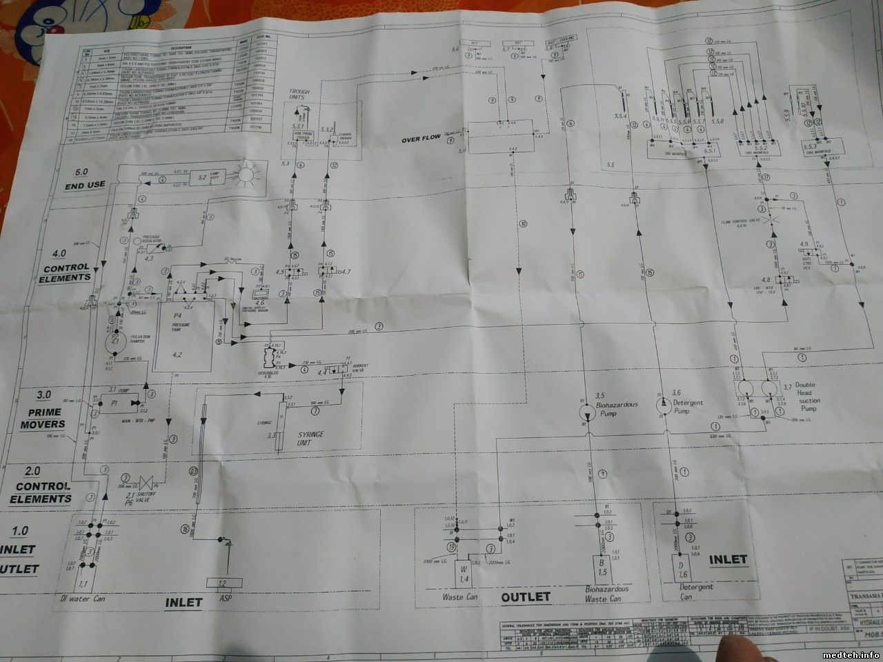

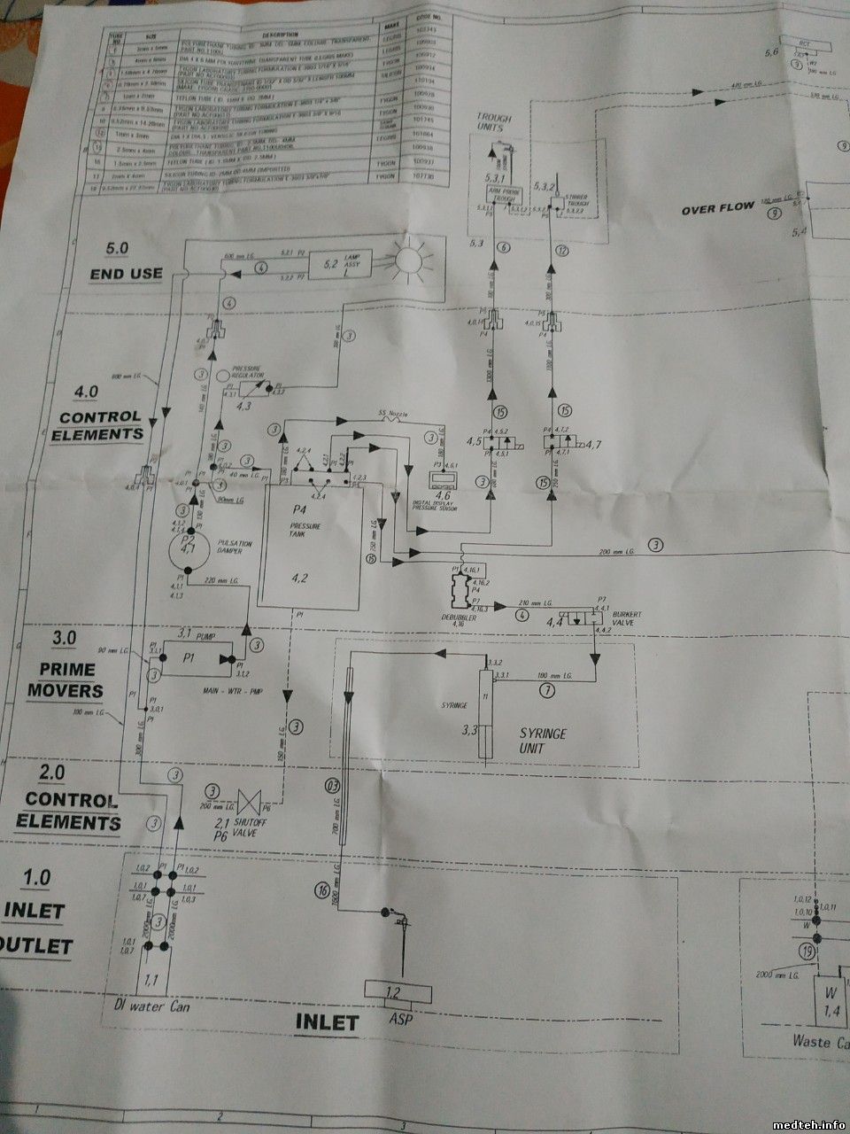

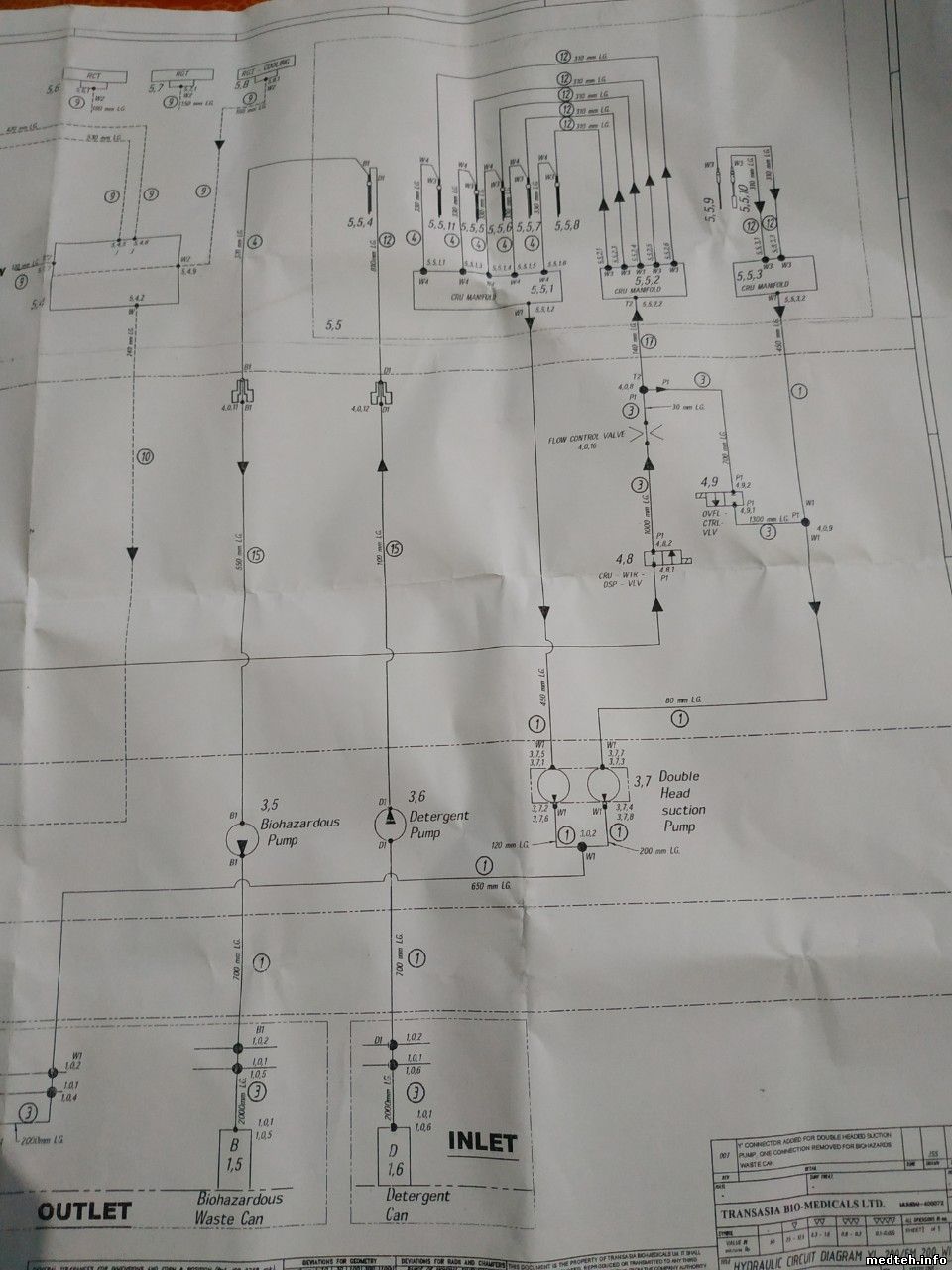

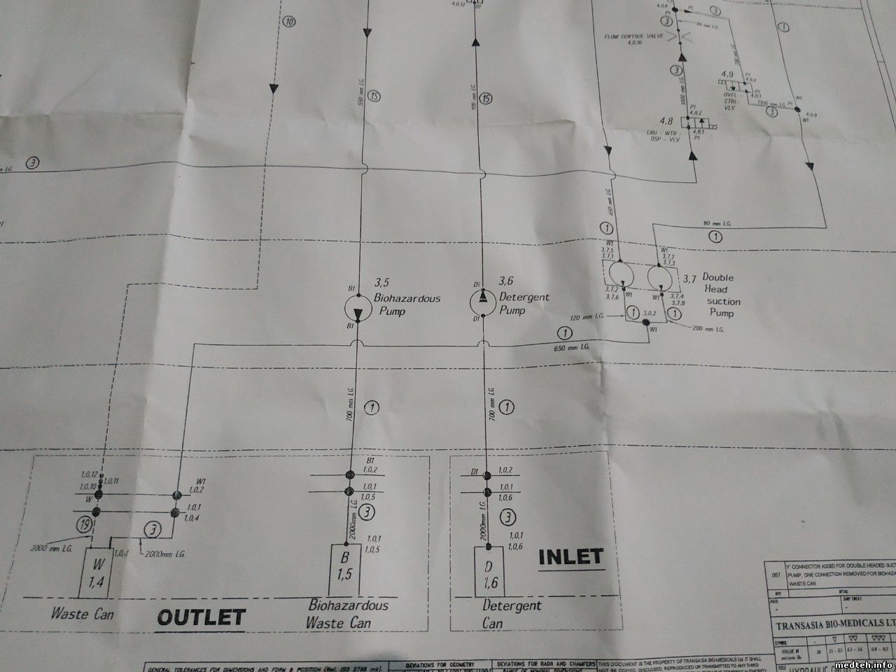

vodanhnhan000Дата: Четверг, 12.Ноя.2020, 15:49 | Сообщение # 44
service engineer
Вьетнам
Da Nang
I sent some pictures of hydraulic diagram below. blush blush
nnnn

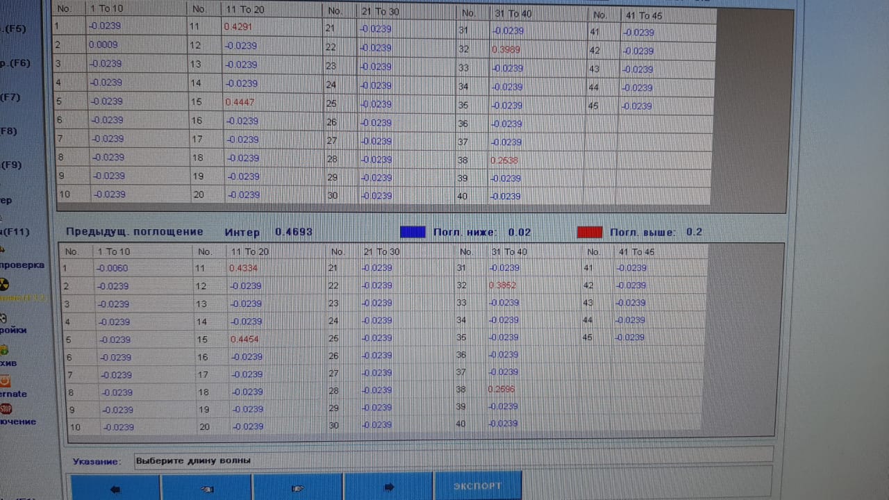

Всем привет.
После замены лампы столкнулись с проблемой - в режиме промывки и сканировании кювет на всех длинах волн идёт - 0,0239 или - 0,0240.
CentrospasДата: Понедельник, 03.Окт.2022, 21:46 | Сообщение # 56
Gain нормально проходит?
В ручном режиме какие напряжения?
Усиление должно быть в районе 2.3В, а лампа 11.8В.
Buzzer0104Дата: Воскресенье, 09.Окт.2022, 19:52 | Сообщение # 57
Поволжье
Первым делом, надо проверить, не криво ли вставлена лампа. Это самая частая причина в последнее время. Лампы пошли с разным расстоянием нити накала от фланца посадки.
Какие коэффициенты усиления?
Может кюветы перелило? В этом случае тоже в минус кюветы уходят.
