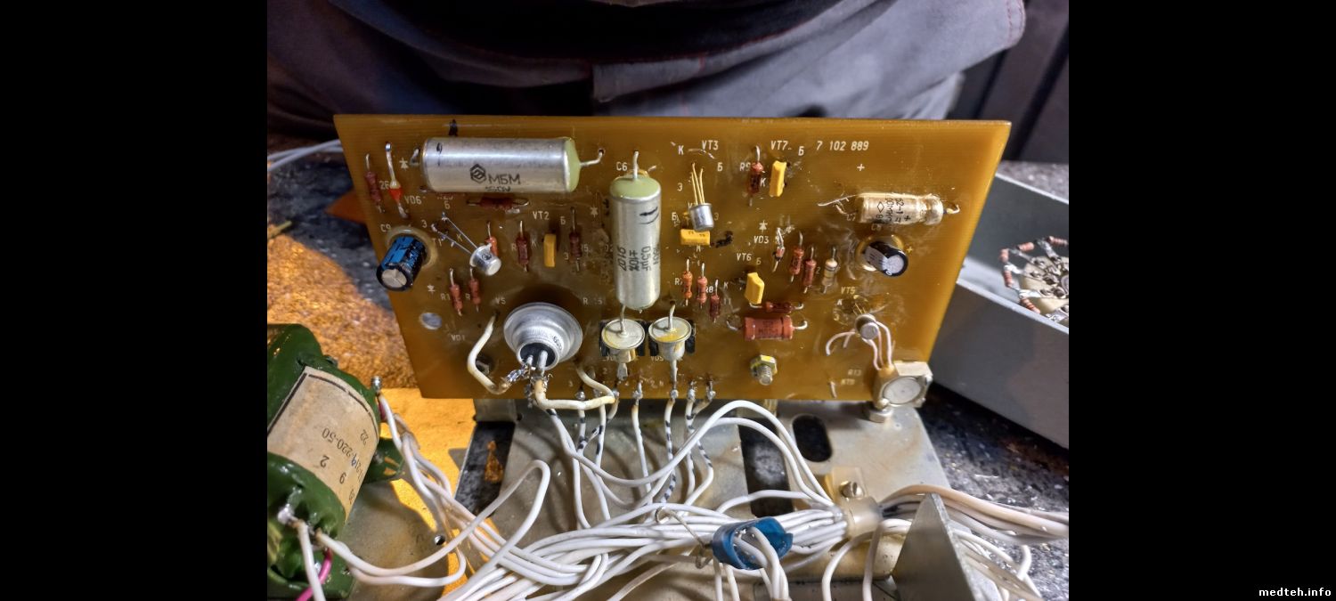

Хочу поделиться проблемой с нашей ОПн-8, принесли бедолагу из лаборатории.
Занимаемся косметикой и бытовой химией, но не суть, сказали - бахнула и не запускается.
Меняем предохранители, они перегорают.

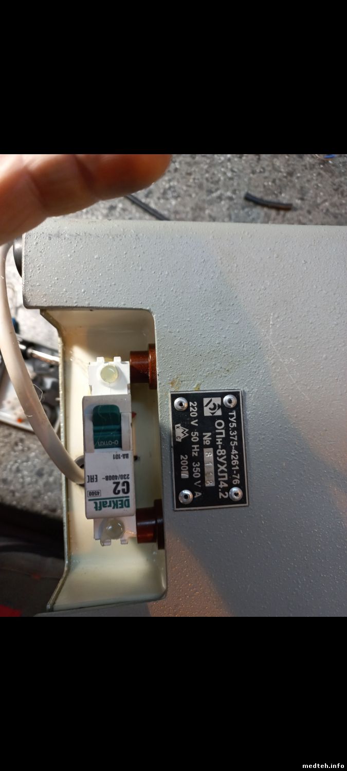

После этого, поставили автомат на 2А, вместо одноразовых.
Проверяем тиристор КУ202Н - пробит, меняем на новый, включаем. Запускается сразу на 8000 оборотов.

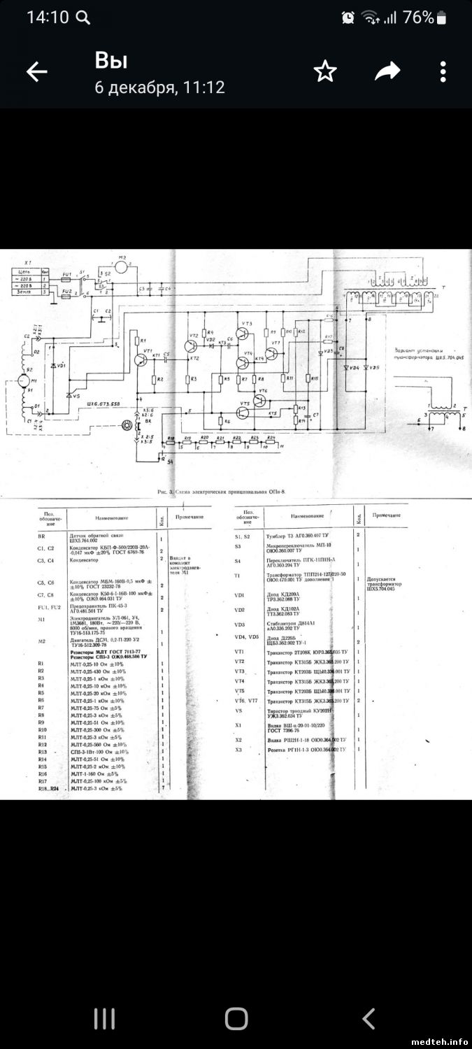

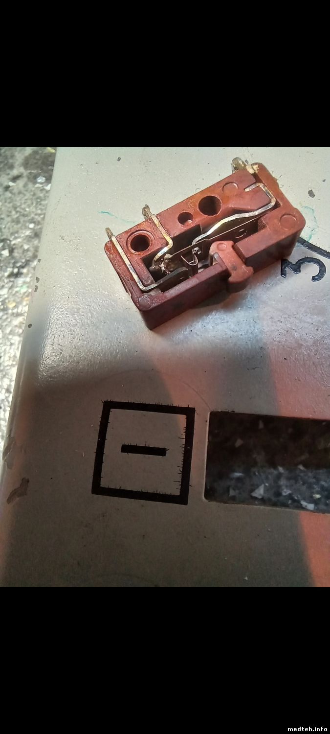

Смотрим схему - меняем VT1, он даёт сигнал на тиристор. Включаем - молчит, далее не заморачиваемся, заказываем все транзисторы новые. Меняем, включаем - работает, запускается плавно на всех скоростях. Далее с помощью тахометра и подстроечного резистора R13 (СП5 квадратик) выставляем обороты, + поменяли микрик и включатель питания, похоже, припаялись во время КЗ.

Поздравляю с победой!
P.S. Пайка на тиристоре это что-то высокохудожественное! (-:
