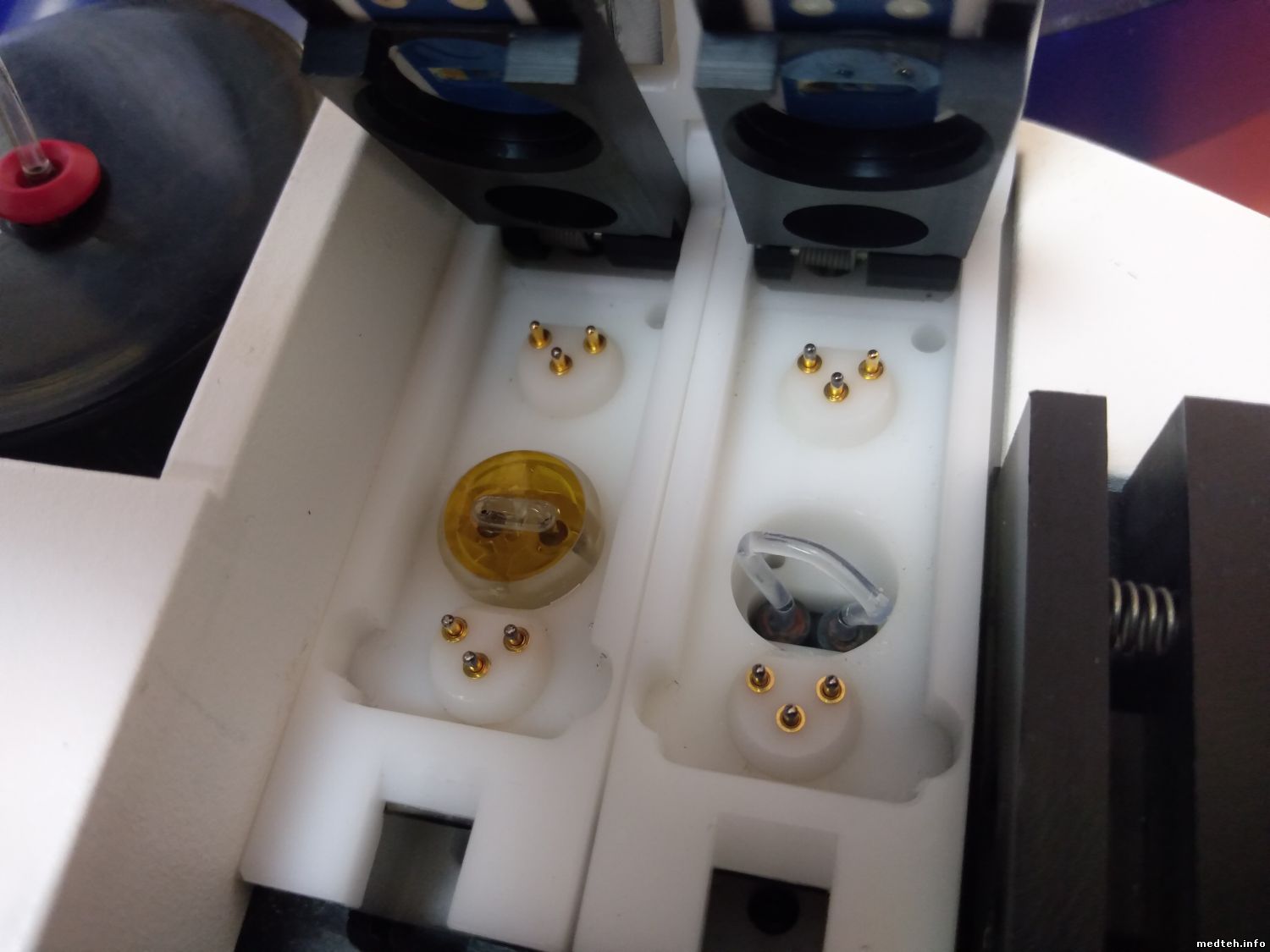

Цитата БолтЪ ()
если в трубке отходов бежит пена, мелкие пузыри - значит кювета сенсоров через трещинки подсасывает воздух, тут надо сей узел только менять ничего не поделаешь.
Спасибо большое за ответ.
Перебрал BIOSEN в другой больничке, и там действительно нет вообще пузырей в отходной трубке и прекрасно отрабатывает заложенные задачи.
Лайк+
razve24chikДата: Понедельник, 27.Апр.2020, 13:26 | Сообщение # 82
Тоже столкнулся с пузырями в сливной трубке, оказалась разрушенной кювета 1-го канала. Поставил трубку-байпас примерно по длине как канал в кювете. Саму кювету убрал. Работает успешно, надеюсь, хватит до момента, когда поступит подменный анализатор, а этот отправим в ремонт.

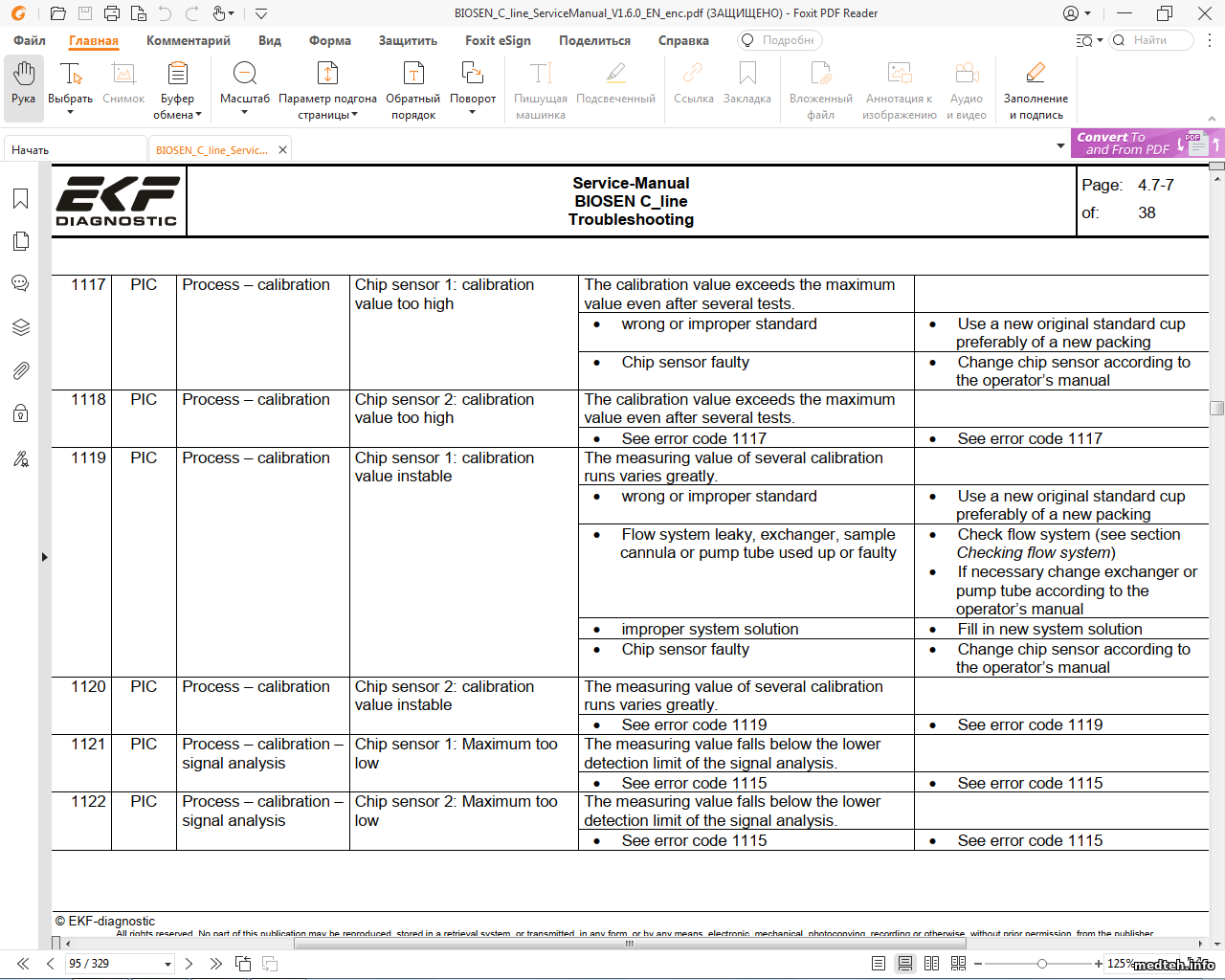

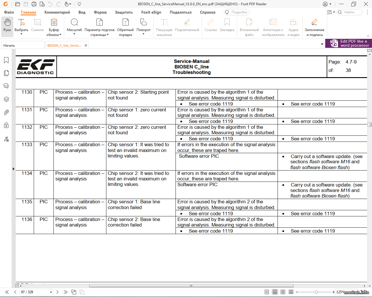

У прибора ошибка калибровки "1135" - сталкивался ли кто-нибудь?
На вид всё отлично, всё целое, но не калибруется - 3-и шага и ошибка.
Может сервис у кого есть с кодами ошибок?
Serg74Дата: Четверг, 01.Авг.2024, 06:00 | Сообщение # 90
У вас сообщений: 1101
Инженер лаборатория ИВЛ
Viterran, ссылку на инструкцию отправил, фото для ознакомления с ошибкой.
