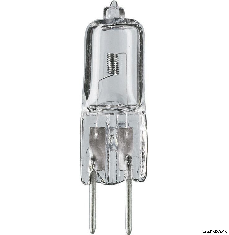

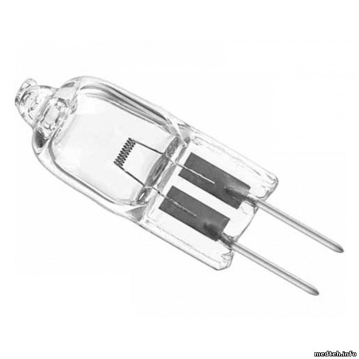

Доброго времени суток, коллеги.
Анализатор Random Access A-15. Попросил заменить лампу - заменили. Пол дня проработал, и снова загорелась замена лампы. Последующие замены лампы тревогу не снимают - в чём может быть проблема.

dfcbkbqДата: Пятница, 23.Сен.2016, 08:11 | Сообщение # 48
У вас сообщений: 101
Замена лампы произведена по инструкции и в соответствии с указаниями программы (процедура замены лампы). Лампа не оригинал, и, кстати, там изначально, при вводе в эксплуатацию, была установлена лампа 6v 10w osram (3 года отработала без нареканий). Поменяли на такую же, и, как результат, вышеописанная проблема.

dfcbkbqДата: Пятница, 23.Сен.2016, 13:50 | Сообщение # 51
6v 10 w
2 G
Появились новые подробности: позвонили из больницы, сказали, что не теряли надежды на его работу и все равно пытались запустить. В итоге, с 7-8 раза проходит базовая линия, 1 ротор измеряет, загружают второй ротор уже ни в какую.

dfcbkbqДата: Понедельник, 26.Сен.2016, 14:36 | Сообщение # 56
Проблема решена!
Лампа не та была, Оsram не подходит, Рhilips - то, что надо! (на первом фото неправильная, на втором правильная).
Всем спасибо за помощь )

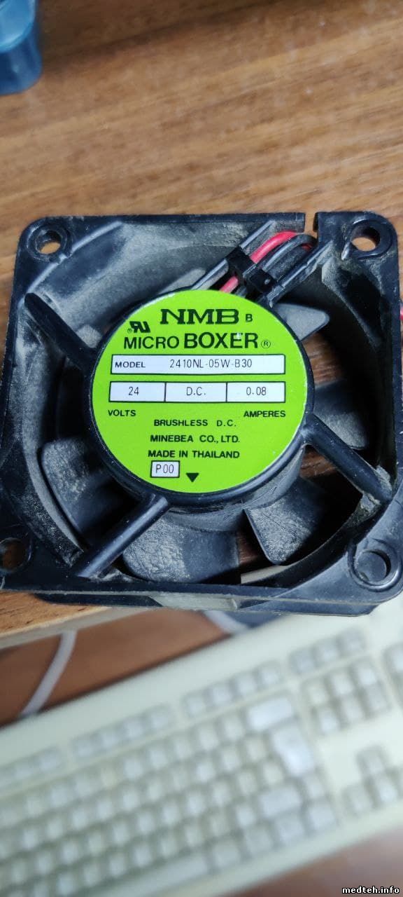

JarvisДата: Вторник, 11.Янв.2022, 20:43 | Сообщение # 70
Инженер ИМТ
Мурманск
Уважаемые, никто не знает какие габариты у вентиляторов, которых две штуки (на обдув корпуса), по каталогу они идут как MO13358 A15 fan. Точно помню, что на 24 вольта, а вот габаритов нигде нет. На элементах пельтье там 4-е маленьких, но вот вентиляторы корпуса - загадка.
Нашёл, вроде бы, снятый с А15 такой вентилятор. Но уверенности нету.
