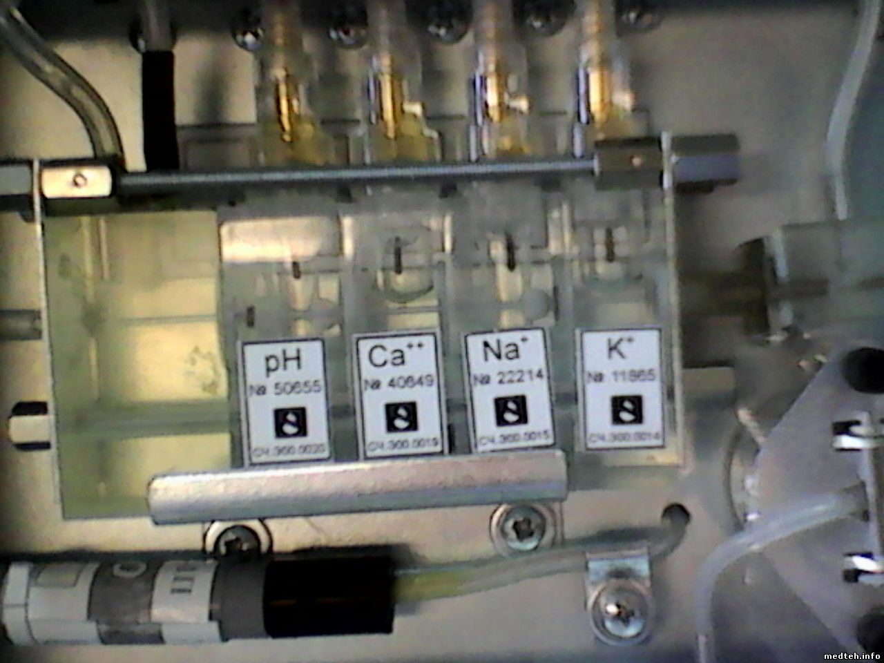

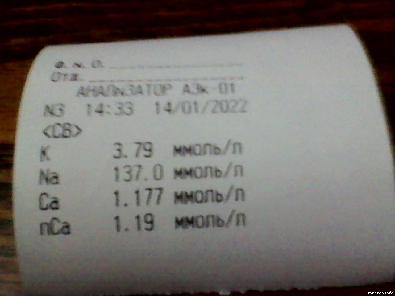

Саша166Дата: Понедельник, 17.Янв.2022, 19:38 | Сообщение # 52
У вас сообщений: 105
Омск
Подскажите анализатор АЭК-01 новый достали из упаковки. Не меряет рН. Состав электродов: 1. К 2. Na 3. Ca 4. pH. Результат прилагаю.
Куда копать?
Сообщение отредактировал Саша166 - Понедельник, 17.Янв.2022, 20:00
vvpДата: Понедельник, 17.Янв.2022, 20:25 | Сообщение # 53
У вас сообщений: 405
Саша166, где-то в меню "установки" есть состав электродов и их расположение. Надо выставить правильно.
AlexiumДата: Понедельник, 17.Янв.2022, 20:42 | Сообщение # 54
Цитата Саша166 ()
Не меряет рН
pH измеряется в режиме контроля качества и, если не ошибаюсь, мочи. В режиме сыворотка - точно нет.
из инструкции по эксплуатации "В процессе приготовления проб типа КР и, особенно, СВ они теряют содержащийся в них СО2, в связи с чем растет величина pH пробы. Величина pH проб типа СВ и КР не показывается прибором, поскольку не имеет диагностического значения"
Сообщение отредактировал Alexium - Понедельник, 17.Янв.2022, 21:36
Саша166Дата: Вторник, 18.Янв.2022, 05:59 | Сообщение # 55
Омск
Спасибо за ответ.
Будем изучать паспорт.
vvpДата: Вторник, 18.Янв.2022, 19:47 | Сообщение # 56
Саша166.
Режим «Состав электродов. УСТАНОВКИ».
В режиме «Состав электродов. УСТАНОВКИ» выбирается конкретный состав электродов,
которые установлены в приборе. Выбранный состав должен соответствовать сборке
электродов (см. п. 5.1).
Цифрами 1...5 в данном режиме обозначаются позиции электродов в электродном боксе
справа – налево. То есть, электрод, устанавливаемый в позицию 1, должен быть первым
справа и подключаться к первому справа электрическому контакту, электрод,
устанавливаемый в позицию 2, должен быть вторым справа и подключаться ко второму
справа электрическому контакту и т.д.
Всего в приборе предусмотрено 6 базовых вариантов состава электродов:
- (1.K, 2.Na);
- (1.K, 2.Na, 3.Cl);
- (1.K, 2.Na, 3.Ca, 4.pH);
- (1.K, 2.Na, 3.Ca, 4.pH, 5.Cl);
- (1.Li, 2.K, 3.Na);
- (1.Li, 2.K, 3.Na, 4.Cl).
Выбор варианта состава электродов осуществляется кнопками БОЛЬШЕ и/или МЕНЬШЕ. В
выбранном варианте кнопкой ПУСК можно «выключить» электрод, который отмечен
звездочкой (сделать соответствующую позицию пустой). Повторным нажатием кнопки ПУСК
можно вновь «включить» электрод. «Выключение» означает, что информация от электрода,
находящегося в пустой позиции, игнорируется. Звездочка от электрода к электроду
передвигается кнопкой РЕЖИМ. Окончание работы – кнопка СТОП или 20 секунд без
нажатия кнопок. В итоге устанавливается тот состав электродов, который виден на
индикаторе при выходе из данного режима нажатием кнопки СТОП или по времени.

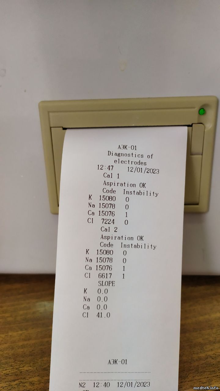

VladykaДата: Четверг, 12.Янв.2023, 18:11 | Сообщение # 59
У вас сообщений: 187
Инженер-электронщик
Донецк(ДНР)
Подскажите, пожалуйста, по этому аппарату. Сгорел его родной блок питания.
Поставил два компьютерных БП, один на электронику и принтер, другой на остальное. Аппарат запустился, но выдал ошибку электродов, подумали, что электроды надо менять.
Пришли новые электроды, поставил та же картина. K, Na, Ca потенциал вне допуска. CL периодически пишет потенциал не стабильный, но CL меряет. Долго гонял 1 и 2т калибровки, чистил от белка - "всё до лампочки". Спустя пол дня "проснулся" К, аппарат всё так же пишет, что К вне допуска, но он стал измерять, правда. с большой погрешностью.
Подскажите где искать проблему?

VladykaДата: Вторник, 21.Фев.2023, 16:12 | Сообщение # 61
Инженер-электронщик
Донецк(ДНР)
Поставил старый компьютерный БП. Всё запускается, но электроды K. Na. Ca так и не работают. На Сl аппарат не ругается. В режиме техника КОДЫ K. Na. Ca стоят на 15000 при замыкании электрод - измерительный электрод-корпус значения никак не меняются. Сl же в этом случае становится на 11000 как положено.
Пару AD7742BN менял не помогло, картина не меняется.
В чём проблема может быть?
<-------V/'L'@Дb)KA------->
vvpДата: Вторник, 21.Фев.2023, 16:46 | Сообщение # 62
Vladyka, есть ли раствор в самих электродах?
Подаётся ли раствор солевого мостика?
Может референтный электрод сдох.

VladykaДата: Среда, 22.Фев.2023, 19:35 | Сообщение # 64
Инженер-электронщик
Донецк(ДНР)
Жидкости все циркулируют и присутствуют в электродах.
По идее, если бы сдох референтный электрод, то не работали тогда бы все электроды, однако один электрод Cl работает.

vvpДата: Четверг, 23.Фев.2023, 08:36 | Сообщение # 65
Vladyka, попробуйте на одном из электродов, например К, слить жидкость с помощью шприца с иглой. Промыть пару раз дистиллированной водой и залить в электрод Калибратор 1.

AlexiumДата: Четверг, 23.Фев.2023, 18:56 | Сообщение # 66
Унылая диагностика!!!
Первое - подключаем по очереди все электроды к каналу Cl - Диагностика электродов - Результаты.
Измеряем напряжения питания и референсные напряжения на АЦП и ОУ.
Тыкаемся на вход AD7742 и смотрим что приходит на вход по каждому каналу измерения.
Разбираемся в чём проблема - до АЦП или после.
