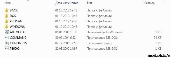

Продолжайте если хочется - вот фото корневой директории CF
Ок обязательно посмотрю)

Alexium, исходники такие же именнуются "procan" проверял на личном сервисном выпущенным 2012го,но всё же прям так без доказательно утверждая что это китаец.Не буду утверждать,слишком много разговоров пока конкретно не узнаю-будут одни предположения, а именно как утверждают французы-производство SFRI H18 наше (от др источников- а вот комплектуху мы получяем из китая) т.е. какие вопросы и какие лицензии получали здесь другое! Главное вопрос качество-а именно сделанно в полне достойно,только вот камеры бы как у abacus^а высокопрочные)!
Не бывает идеальной техники а не кто и не даст такую иметь)
AlexiumДата: Пятница, 12.Окт.2012, 09:03 | Сообщение # 44
А я и не спорю. Комплектующие и корпус из китая, программное обеспечение из китая, а аппарат французский - ничего удивительного. wink
Меня сейчас больше интересует Dixion - российский производитель Procan-ов. rofl Думаю у них те же сказки про своё производство. Главное что-бы с ремкомплектами былj не как у SFRI.
