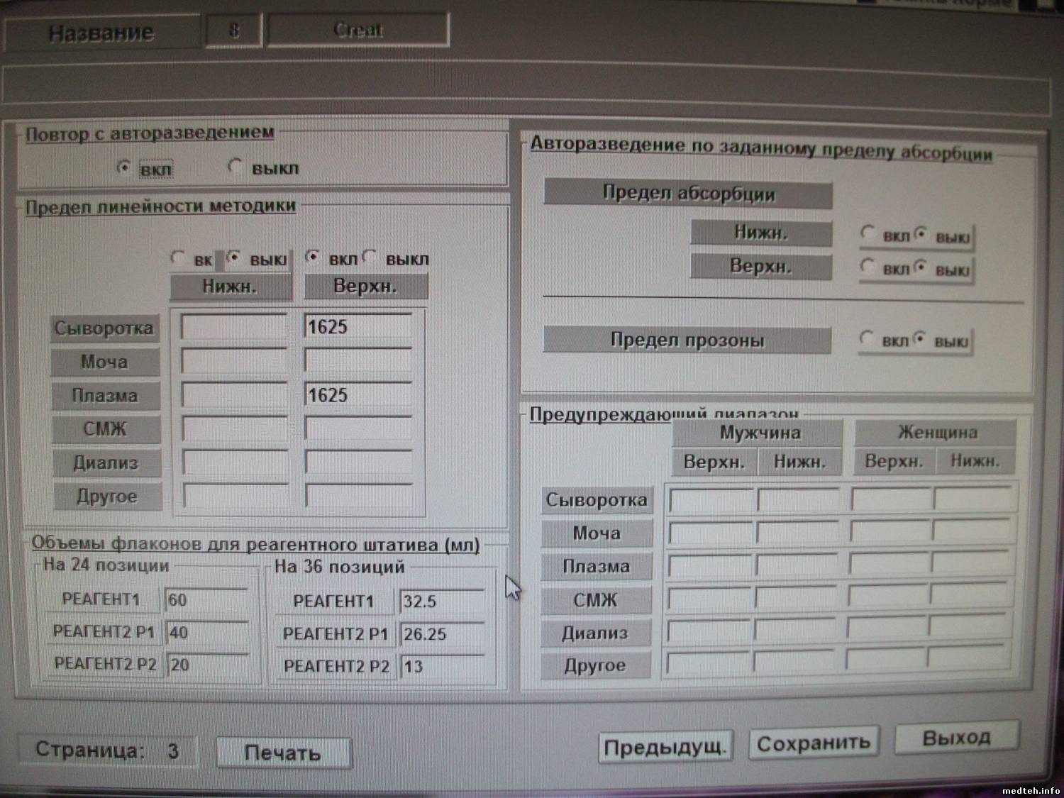

Напишите каталожный номер реагента, напишите объемы реагентов и пробы, прописанные в адаптации и напишите шаги измерения.
Легче просто приложить скриншот второй страницы адаптации.
А еще и первой страницы адаптации, и скриншот хода реакции на контроле

Не надо смешивать разлей 1 и 2 в методике обьемы изменить :
образец - 10
R1 - 190
R2 - 35
Коррекция
Наклон СДВИГ
Y= 1 X+ -18
Все остальное не менять и калибровать RANDOX CAL3, контроль HUm 2

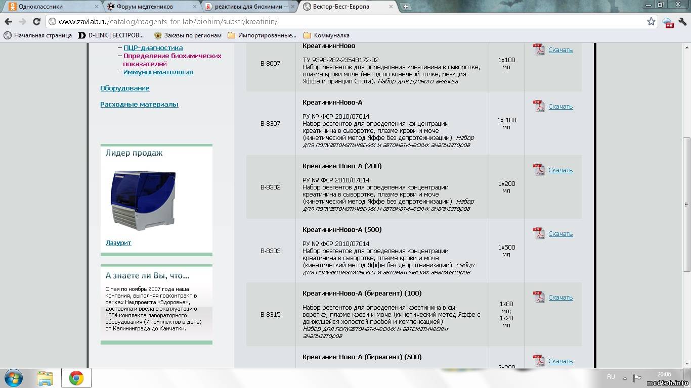

А еще у нас очередная беда с креатинином rofl адаптировали Вектор-Бест, кинетический метод Яффе с движущейся холостой пробой и компенсацией. Прилагаются загрузочные листы. А креатинин низкий идет (70-82, аттестованное 93,5). короче график контроля качества никакой. Подскажите, как сделать правильно коррекцию бланка и нужно ли перекалибровывать после введения нового коэффициента?

Quote
это, простите как?
вы имеете в виду адаптацию? Скриншоты с параметрами? Если да -прошу в студию.

Quote (Касатик)
Это простите не знаю как, как написано в адаптации и на реагенте, так и пишу. А в ЩФ тип не линейный, а по фактору. В адаптации значение стандарта не вводится, там надо ввести значение фактора.Написано: Значение коэффициента уточнять по мультикалибратору. Итак откалибровала, результат калибровки 0.1754, бланк 0.0052. И че с цифрами этими делать? Где взять значение фактора? Вот и хотела узнать, как его уточнить. У нас книжка целая Вектор-Бест, загрузочные листы для Сапфир 400, сфоткаю - вышлю
