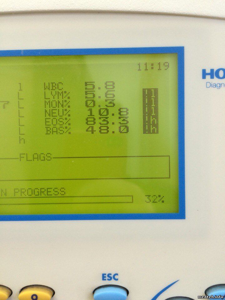

SergeevДата: Четверг, 10.Дек.2015, 08:42 | Сообщение # 42
У вас сообщений: 56
Выдаёт по формуле вот такую ерунду - см. вложение.
Все стандартные процедуры сделал (промывка, конц промывка, заполнение конц чист раствором). Заменил подозрительные трубки.
Куда копать?
SergeevДата: Четверг, 10.Дек.2015, 09:52 | Сообщение # 43
У вас сообщений: 56
С предыдущим вопросом разобрался. Было напряжение на лампе 7,5 вольт вместо 6. Появился другой вопрос. Базофилы завышаются. Вместо 0,3 выдает 1,1

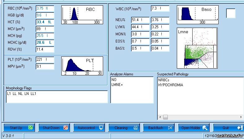

blezinДата: Суббота, 16.Дек.2017, 13:22 | Сообщение # 51
h
kiev
Здравствуйте, уважаемые!
После замены батарейки на данном девайсе, неправильно рисует матрицу. Появились какие-то помехи при подсчёте. До замены рисовало хорошо.
Может кто сталкивался с похожей проблемой?
Искал в интернете, на форуме, но по этому аппарату ничего найти не смог. Понял, что её нужно как-то запрограммировать или сбросить настройки. Какие действия нужно делать после замены?
Помогите советом, буду очень благодарен ...
Фото матрицы прилагаю:
