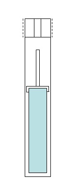

Можно фото, а то непонятно о чем речь, я раньше думал, что в нем общий шприц на образец и реагенты.
Yevgeniy13Дата: Четверг, 03.Ноя.2016, 10:29 | Сообщение # 82
Инженегр
Барнаул
Шприц один и на реагент и на пробу, насколько я понял в более старых моделях такой-же по объему шприц, но насадка без штырька. Фото не получится но примерный рисунок прилагаю, пунктиром обозначена резьба крепления шприца.

Ставь не бойся - ничего корректировать не надо... А так насадка отдельно меняется - стоит 1,5 тысячи рублей, а шприц 20.
Не забывай еще следить за состоянием фильтра в канистре - грязь проскочившая через фильтр оседает на насадке и шприц начинает протекать - срок службы резко сокращается

Наши поставщики сказали что насадка отдельно не продается, только с плунжером, или шприцом в сборе.
Через такой фильтр не уверен что может что-то проскочить, а вот забивается (в основном грибком) относительно регулярно.
Еще раз спасибо! Пошел заказывать...
