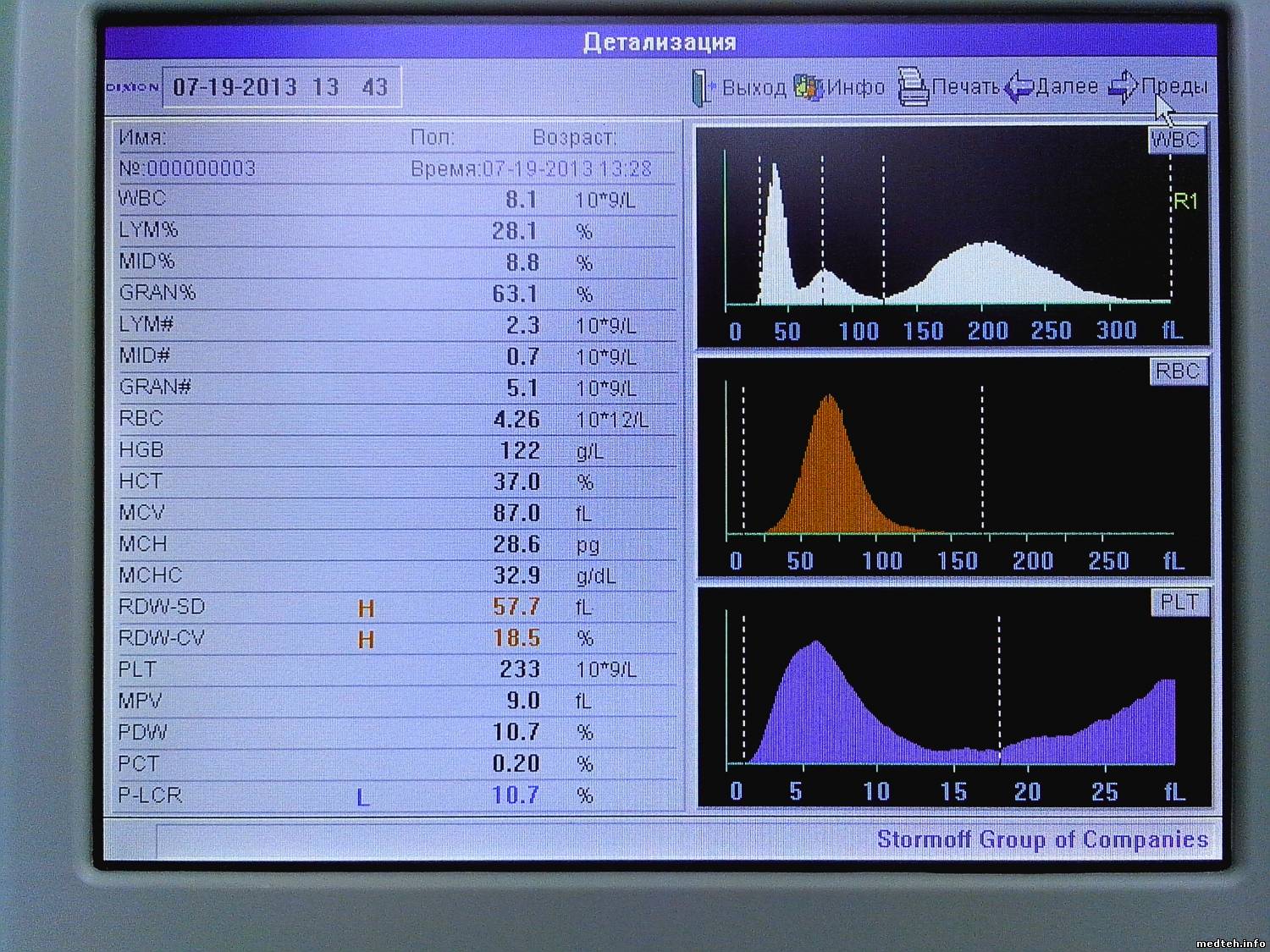

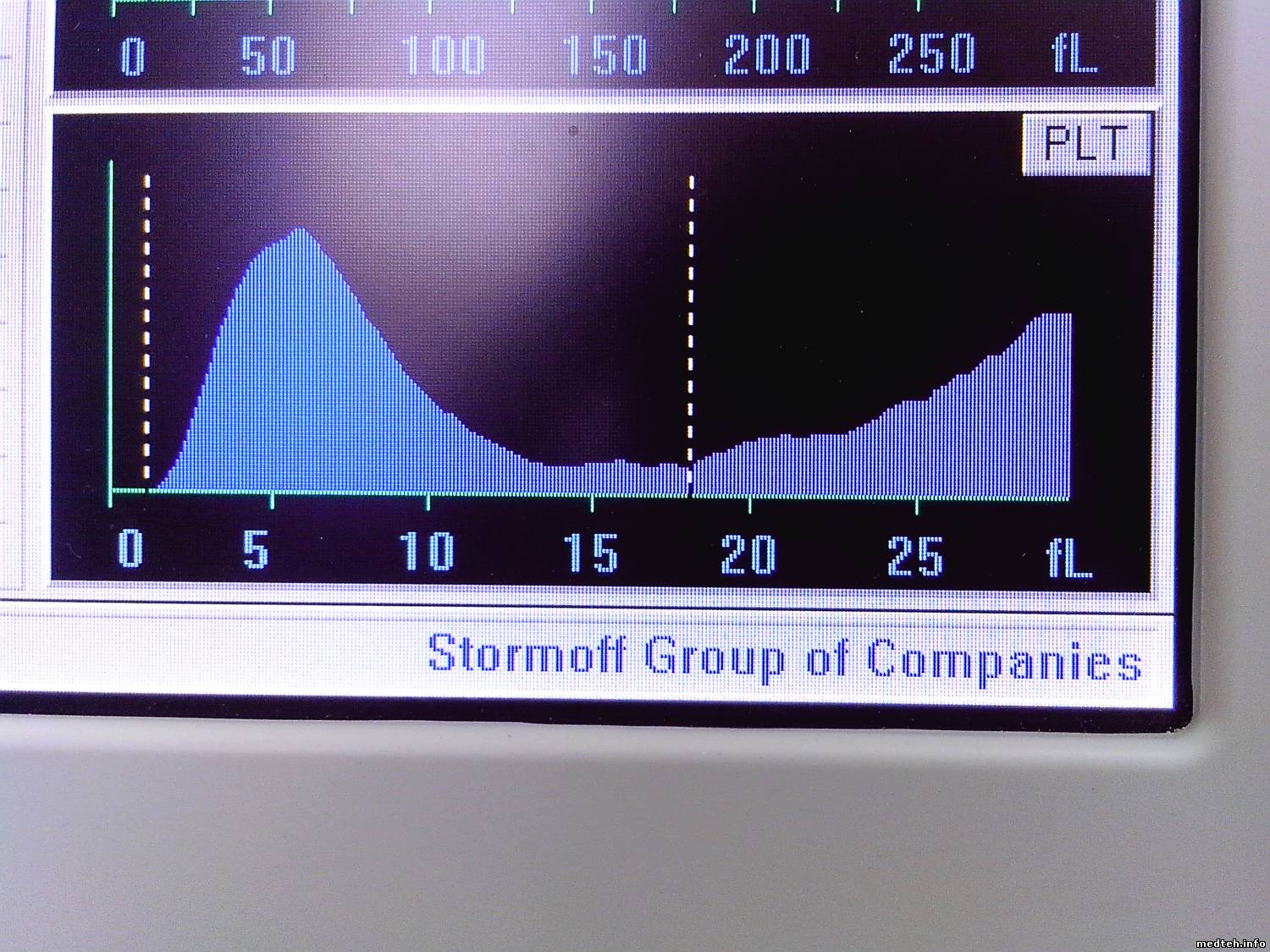

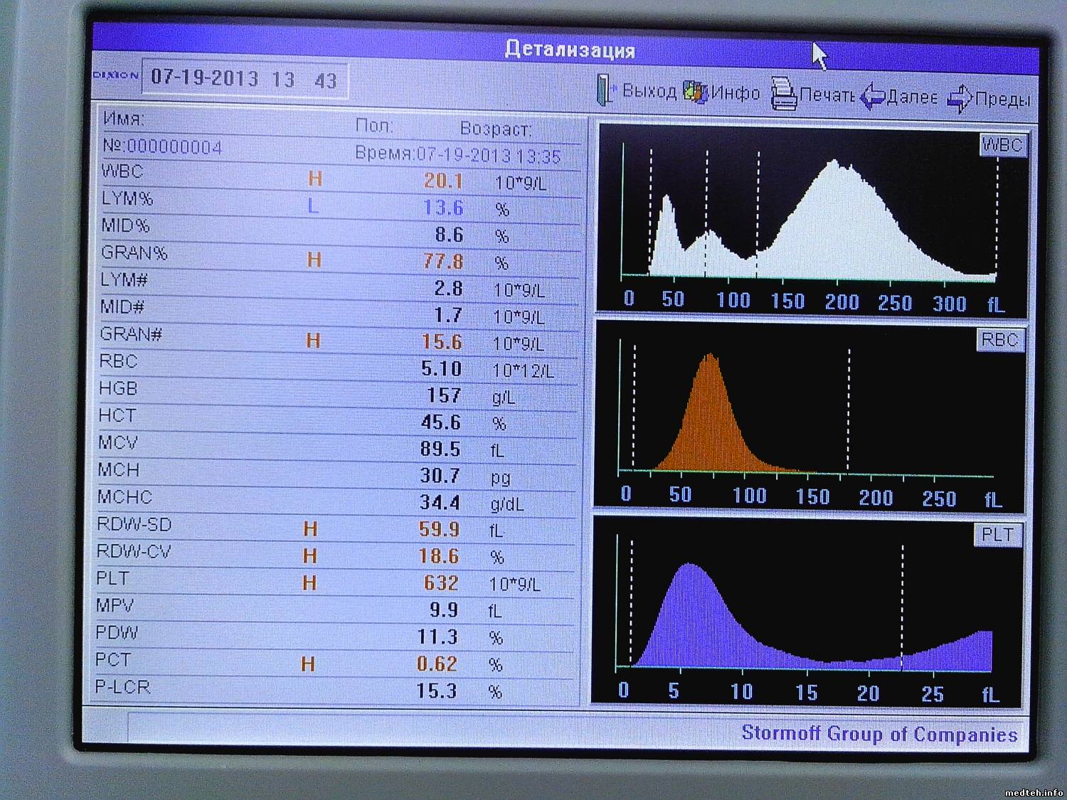

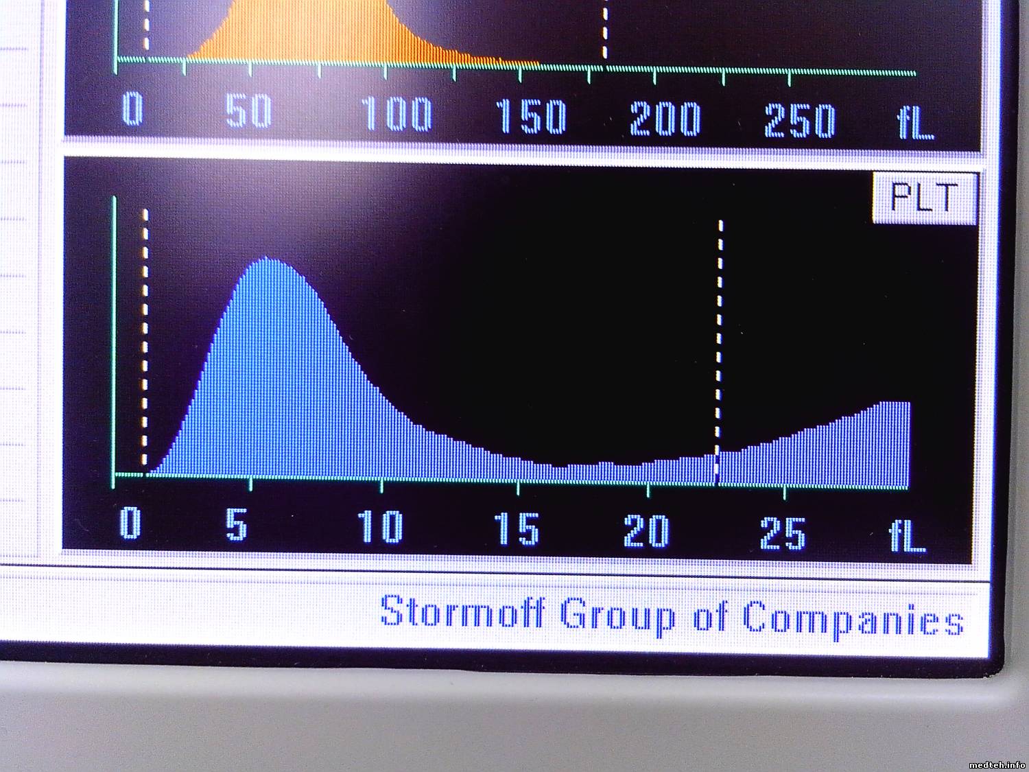

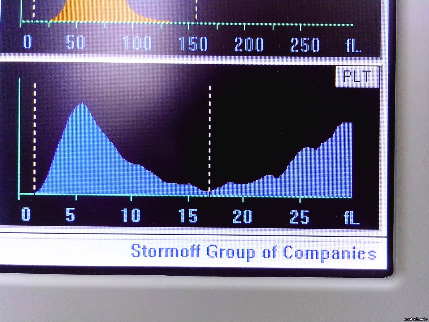

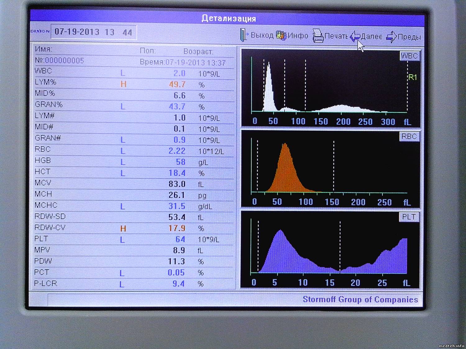

Новый контроль, только распаковал, по PLT так же появляется второй пик. Какие могут быть тому причины? Холостая по 0. Чем ниже контроль тем второй пик более явно выражен.
scratch2010Дата: Пятница, 19.Июл.2013, 13:58 | Сообщение # 43
У вас сообщений: 566
волгоград
1 - норма; 2 - высокий; 3 - низкий.

Цитата (scratch2010)
Проблема в следующем при подсчете анализатор выдает сообщение Motor 3 Busy. И аппарат наглухо виснет.
. Проблема в DOM-CARD( Including Rusaian software )(PE-6100). На одном и том же аппарате 2 раза выбивало. Диксион говорит, что это болезнь данного аппарата. Свяжитесь с инженером ДИКСИОНА Штылиным Антоном, он занимается этими аппаратами
scratch2010Дата: Понедельник, 22.Июл.2013, 08:53 | Сообщение # 46
волгоград
Цитата (Bardey)
Откорректируйте в ручную PLT по норме контроля.
это к чему написано? по PLT по контролю если не обращать внимание на гистограммы все отлично по всем 3-м контролям.
я с ним общался, отправлял ему эти фото, он сказал совершенно не видит проблемы, все отлично, а хвост на гистограмме это от RBC, но так так PLT от 0-18 по дискриминаторам, в подсчете они не участвуют. Но я так и не понял почему может занижать примерно на 100 единиц по PLT, на крови.
