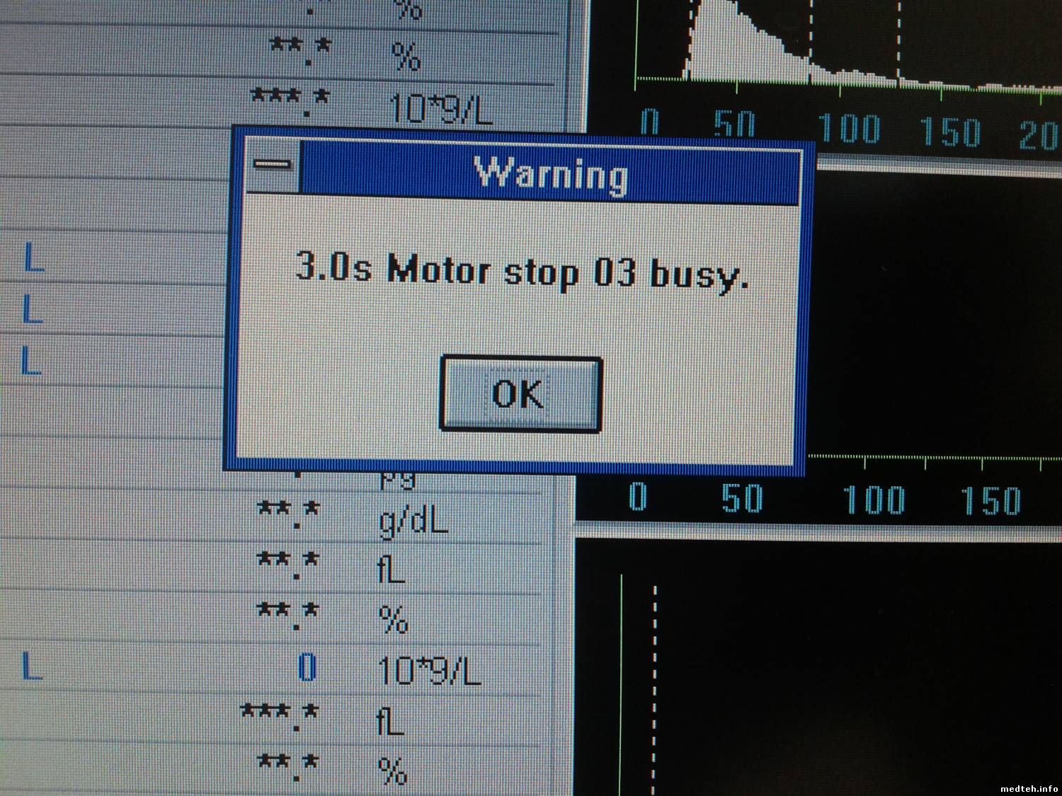

Проблема в следующем: при подсчёте анализатор выдаёт сообщение: "Motor 3 Busy". И аппарат наглухо виснет. В сервисе все моторы отрабатывают отлично. Все датчики срабатывают.

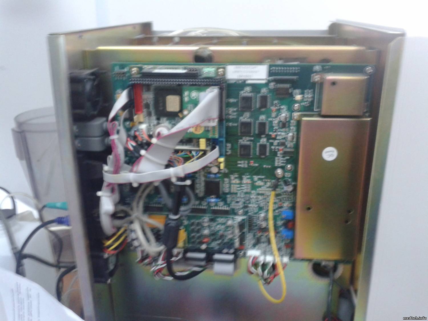

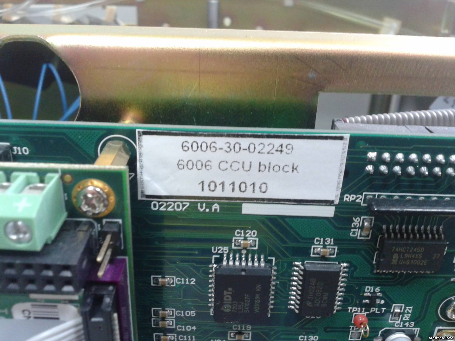

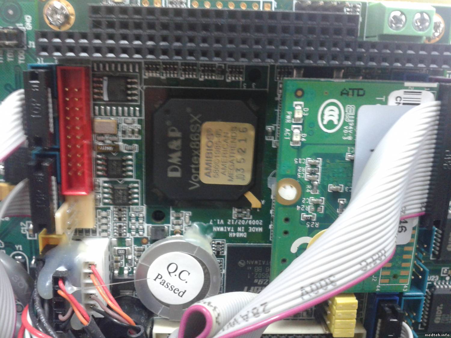

AlexiumДата: Понедельник, 19.Ноя.2012, 09:29 | Сообщение # 2
Сделайте фото внутренностей в хорошем качестве, особенно интересны надписи на платах.
scratch2010Дата: Понедельник, 19.Ноя.2012, 09:55 | Сообщение # 3
У вас сообщений: 566
волгоград
Если что то еще надо сфоткаю
zx19Дата: Понедельник, 19.Ноя.2012, 10:00 | Сообщение # 4
нужно отсоединить трубки от шприца, который двигается этим мотором и попробовать запустить без них.

И пожалуйста - если есть CompactFlash - сделать с неё образ. Сделайте фотографию экрана с ошибкой.

AlexiumДата: Вторник, 11.Июн.2013, 18:58 | Сообщение # 24
Цитата (scratch2010)
Проблема в следующем при подсчете анализатор выдает сообщение Motor 3 Busy. И аппарат наглухо виснет. В сервисе все моторы отрабатывают отлично. все датчики срабатывают.
Это проблема флеш-диска - какой-то сбой данных. Устраняется заменой флеш-диска. Цена замены ,по моему, безбожная, но деваться пока некуда.

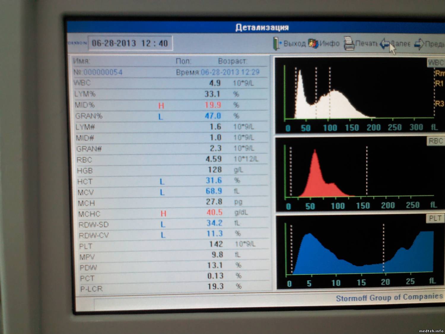

scratch2010Дата: Пятница, 28.Июн.2013, 16:33 | Сообщение # 31
волгоград

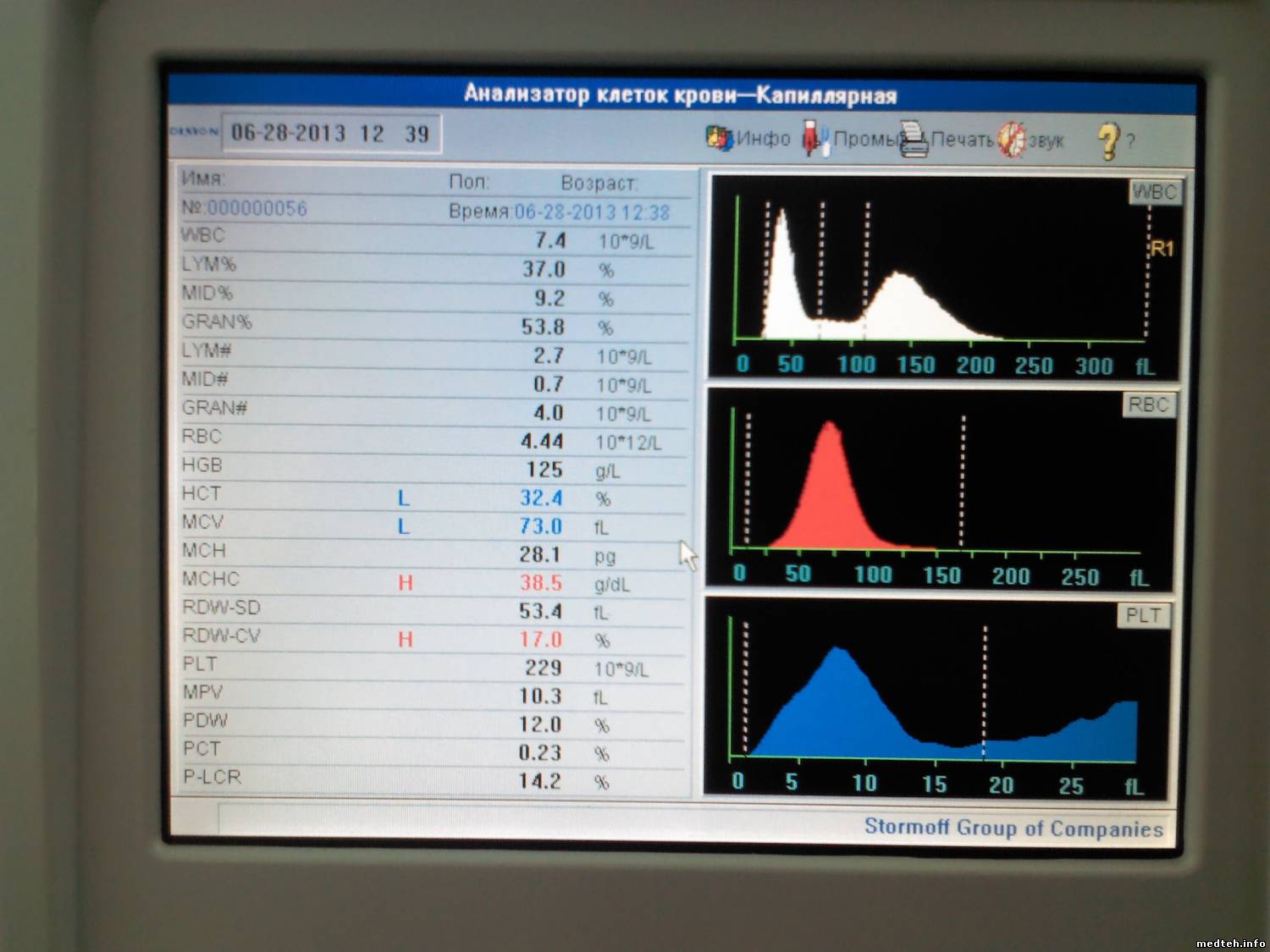

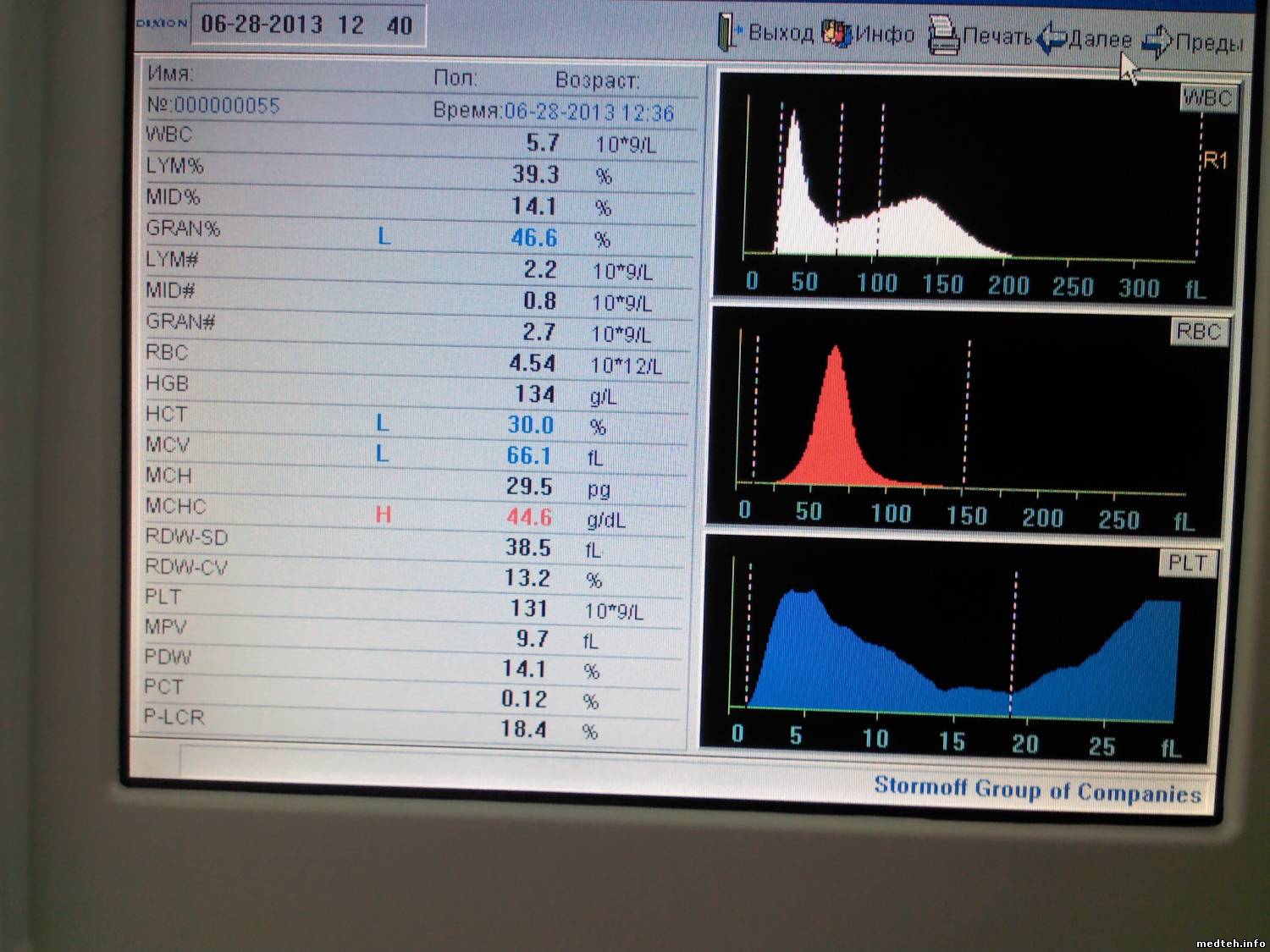

Появилась новая проблема с данным анализатором. По контролю все параметры проходят отлично. По человеческой крови неправильная формула, и занижение тромбоцитов почти на 100. Причём по гистограммам видно что на контроле один пик, по человеческой крови график куда-то расползается и получается 2 пика, как я понял часть тромбоцитов не учитываются. Какие могут быть причины неправильного распределения клеток? Аппарат был на ремонте возможно ему менялась какая-то плата, может быть нужно выставить правильное коэффициенты по размерам клеток?
Первые фото контроль, второе и третье человеческое кровь.
AlexiumДата: Пятница, 28.Июн.2013, 18:41 | Сообщение # 32
калибруйте
scratch2010Дата: Пятница, 28.Июн.2013, 18:52 | Сообщение # 33
волгоград

AlexiumДата: Пятница, 28.Июн.2013, 20:16 | Сообщение # 34
Если не секрет чем и как?
Контрольная кровь. По инструкции.
Человеческую кровь пусть берет самый опытный лаборант в пробирку с EDTA. Анализ сразу.
Что с изотоническим?
scratch2010Дата: Суббота, 29.Июн.2013, 19:14 | Сообщение # 35
волгоград
Я же написал по контролю все проходит замечательно. Куда же я еще могу откалиброваться по нему. Проблем с забором и пробирками нет, на соседнем аппарате те же пробы меряются с нормальными тромбоцитами и графиками к ним.
AlexiumДата: Суббота, 29.Июн.2013, 20:11 | Сообщение # 36
Вы гистограмму видели? Что там замечательного? Если вы такой умелый и всезнающий - чего тогда спрашивать что делать?
zx19Дата: Суббота, 29.Июн.2013, 21:12 | Сообщение # 37
Давай так: берешь в другой лаборатории венозную кровь в одноразовой вакуумной пробирке, меришь там на их аппарате, лучше, что бы это был сисмекс или чё нить высококачественное, фоткаешь результаты и делаешь то же самое на этом гемалайте.
Не слушай разные советы.
zx19Дата: Суббота, 29.Июн.2013, 21:13 | Сообщение # 38
Там нет ничего такого страшного. Изотонический к тромбоцитам никакого отношения не имеет, он нужен только для того, что бы они там плавали. А другие клетки он непосредственно модифицирует.
scratch2010Дата: Воскресенье, 30.Июн.2013, 23:16 | Сообщение # 39
волгоград
Замечательго то что в паспорте от контроля написано PLT = 228, после измерения контроля я вижу 229. И на сколь я понимаю на данном аппарате при калибровке указывается количество клеток. Каким образом при калибровке я могу повлиять на гистограмму?
И к чему все эти цитаты моих постов? Да аппарат был на ремонте, хз где и то что ему что-то то менялось или нет, неизвестно. Не факт что в моем случае проблема с мотором была связана с деффектом флеш-диска.
