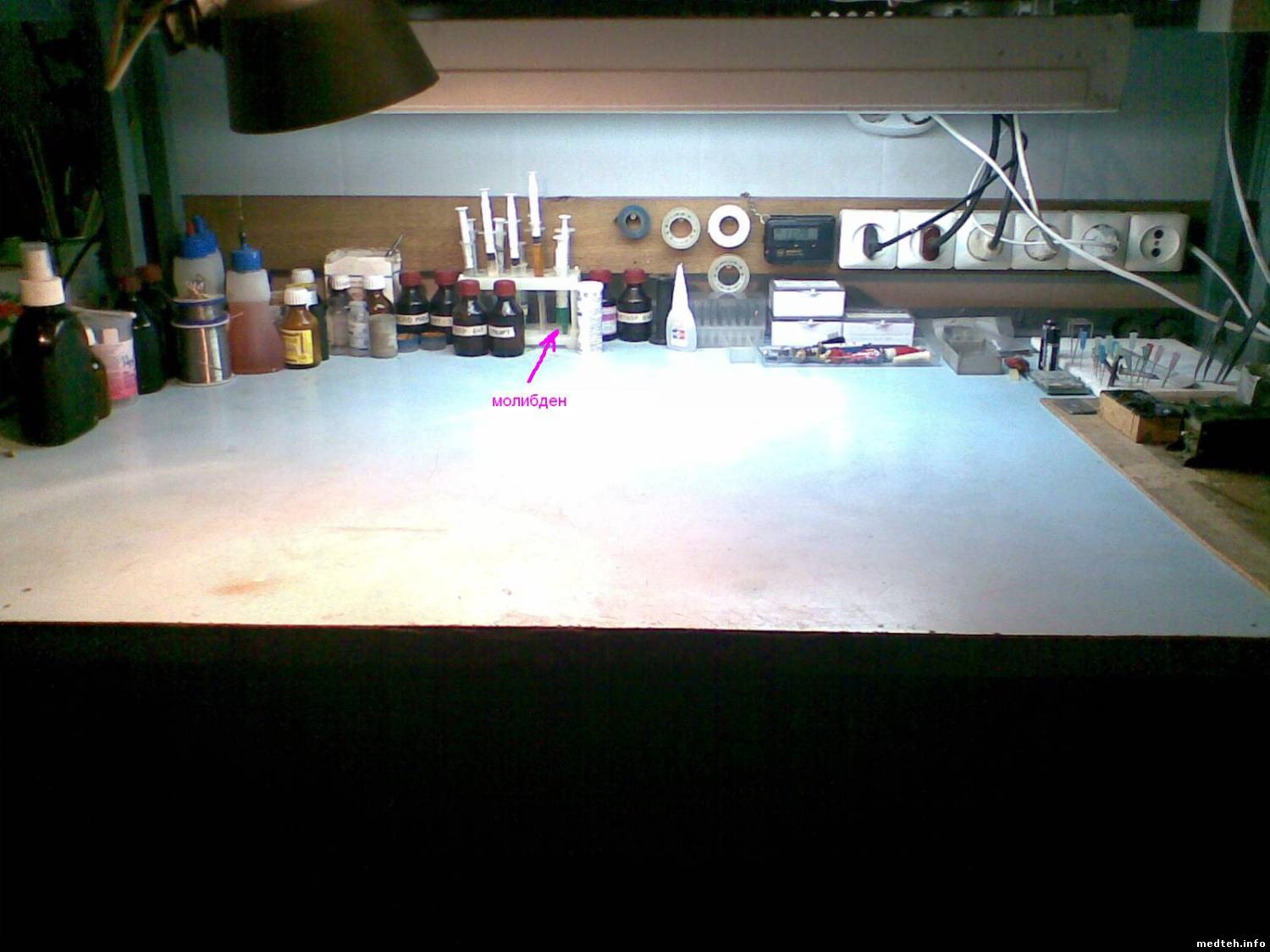

Пользуюсь молибденовой и силиконовой смазкой, но перед смазыванием промываю аэрозольной ВД-40. Эфект супер.

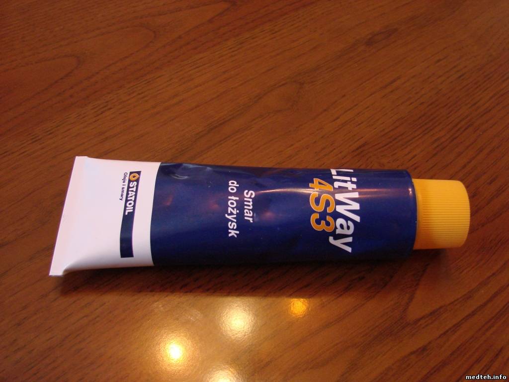

У нас заметил в продаже такую. Что скажете? Может прикупить тюбик? Вопрос стоит 2 уе. На цвет зеленоватая.
Statoil_LitWay.pdf (172.3 Kb)
SeptДата: Четверг, 15.Апр.2010, 23:28 | Сообщение # 35
Житомир
Очень похоже на наш литол. Возми, проверишь, поделишься.

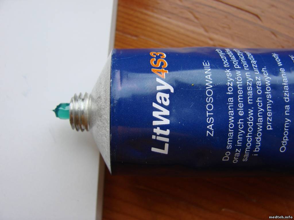

STarasДата: Пятница, 16.Апр.2010, 23:46 | Сообщение # 37
Ровно
А вот и сама смазка. Выглядит аппетитно, прозрачненькая.
