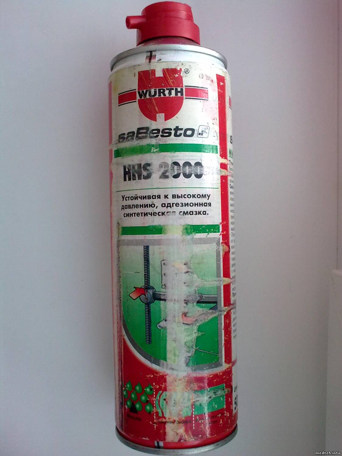

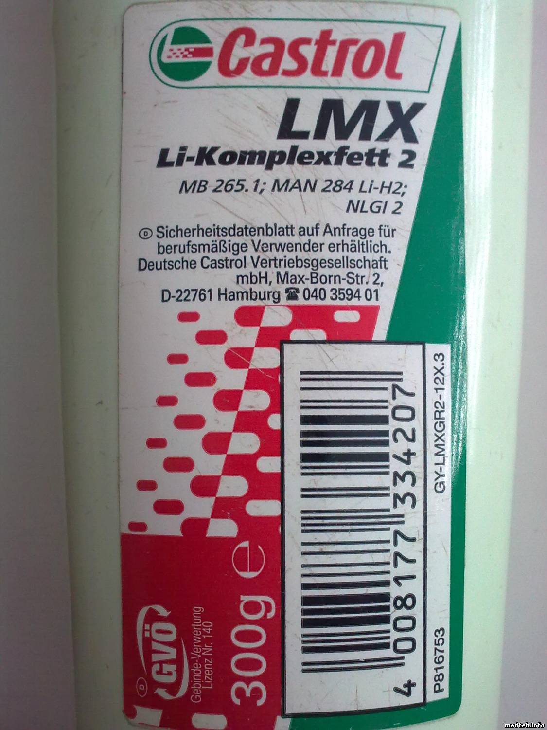

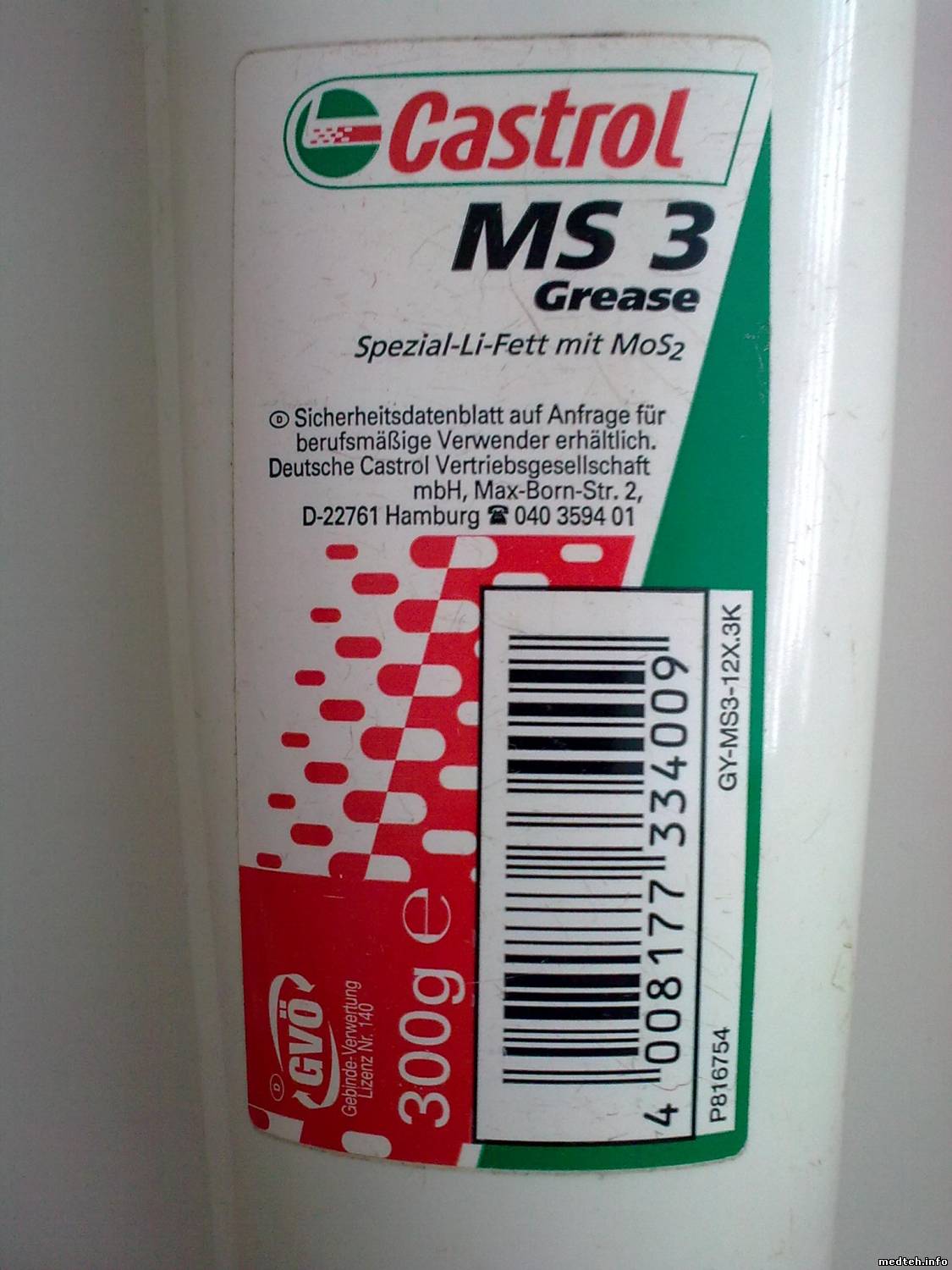

Serg74Дата: Среда, 26.Янв.2011, 12:28 | Сообщение # 45
У вас сообщений: 1101
Инженер лаборатория ИВЛ
В силу родственных свзей с автомеханиками, пользуюсь следующими презентами - Кастроловские хороши для механических узлов, особенно подшипников, больше нравится LMX - на вид зеленая полупрозрачная; а HHS 2000 вообще выше всяческих похвал, особенно в труднодоступных местах - типа валов эл.двигателей в лабораторной технике - аэрозольная упаковка, жидкая при нанесении она просачивается в зазоры, после испарения разжижающего компонента становится достаточно консистентной.

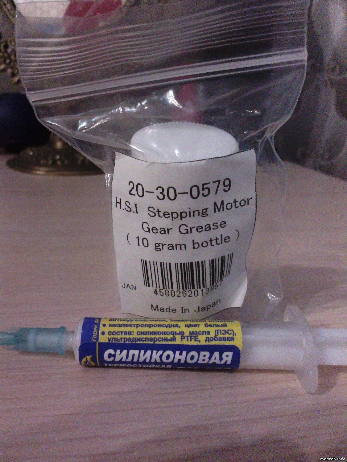

Константин1969Дата: Понедельник, 11.Янв.2016, 17:34 | Сообщение # 51
У вас сообщений: 248
Инженер-приборостроитель
Сергиев-Посад
Цитата Sergey62 ()
Смазок действительно рекомендовано к применению много, для каждого узла своя. Одна из них стоит в Москве около 4 тыс за 10 гр. Поэтому перешли на нашу силиконовую, тип не помню, если интересно, посмотрю, напишу. Пока все в норме. Кажется, есть список смазок, рекомендованных производителем для Сапфир-400.
Угу, 8 тыс за 10гр. И кстати, не айс. Поэтому силиконовая в шприце. И забудьте молибденовую присадку, равно как молекулярные восстановители поверхности. Ну нет в медицине высоконагруженных узлов типа ШРУСА или заднего моста. В червяк автоклава графитку можно но на халатах будут следы. Из автомобильного силикона приемлимо Liqui Moly.
black_furyДата: Понедельник, 11.Янв.2016, 17:59 | Сообщение # 52
У вас сообщений: 568
Константин1969, а LIQUI MOLY такой же консистенции как и в шприце? А имею ввиду оригинальная смазка для сапфиров прозрачная, густая, а в шприце белая и жидкая?
Константин1969Дата: Понедельник, 11.Янв.2016, 23:54 | Сообщение # 53
Сергиев-Посад
Нет, ликви моли густая и прозрачная. Для направляющих не подходит. Мажу из шприца. Один раз в месяц. Иначе никак. Оригинал будет погуще чем в шприце, тоже белая.
