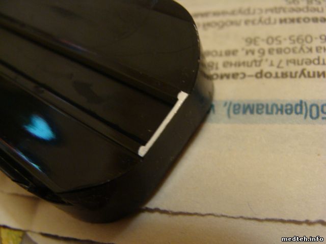

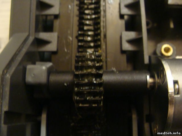

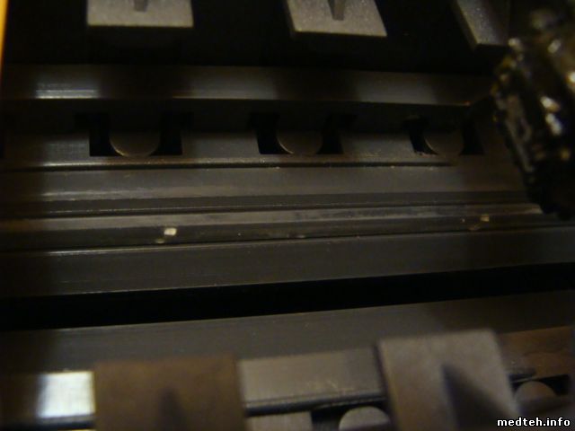

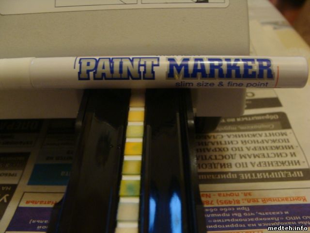

Сегодня сделал-таки прибор. Почистил, смазал столик и нарисовал белым нитромаркером полоску. После высыхания ее нужно заматировать (пальцем прижал пару раз). На световоде видны неровности в виде двух светлых точек, как оказалось- действительно на работу прибора не влияют. Впрочем задался целью найти матовый скотч, хотел было заменить но не полез, пусть родной постоит. Для страждущих- его можно найти в крупных канцтоварах. Марка 3М. Как-то так. В механизме убрал люфты подкладыванием полосок из отработанных полосочек. Пошли сбои с загрузкой. Выкинул, значит люфты нужны, мотору легче. Всё.

А скотч зачем менять?
Константин1969Дата: Вторник, 20.Янв.2015, 23:53 | Сообщение # 103
У вас сообщений: 248
Инженер-приборостроитель
Сергиев-Посад
На данном приборе он отслаиваться местами начал на рабочей поверхности. Прикатал, пока работает.

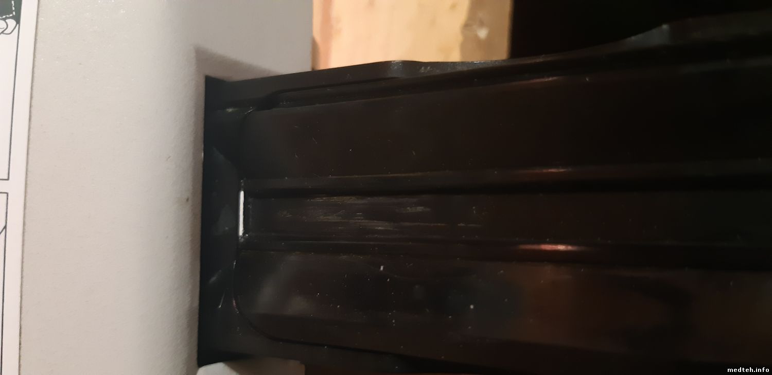

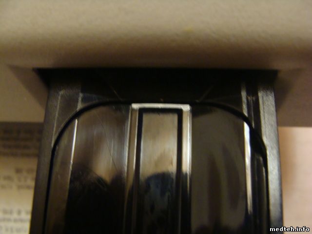

Freedom7775777Дата: Понедельник, 06.Авг.2018, 09:36 | Сообщение # 117
У вас сообщений: 43
Тимашевск
Цитата vvp ()
Проблема в белой полоске на подставке
Я с ней игрался, та и лоток с другого аппарата ставил. Таже ошибка Е58.
Сейчас фото своей полоски прикреплю.
vvpДата: Понедельник, 06.Авг.2018, 21:39 | Сообщение # 118
У вас сообщений: 404
Freedom7775777, Штук десять аппаратов с этой ошибкой вылечились заменой или изготовлением подставки.
Белая полоска подрисованная или родная? Фото белой полоски крупным планом неплохо бы посмотреть.
