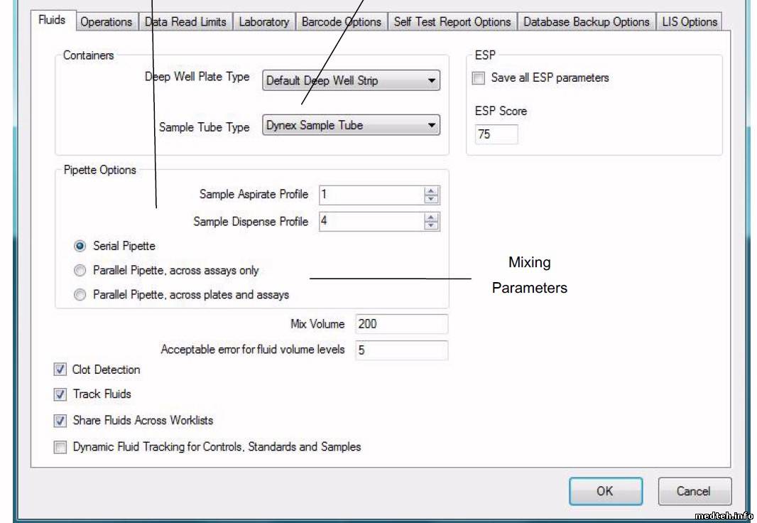

А не было мысли о "профиле аспирации и закапывания"?
swinДата: Понедельник, 06.Май.2013, 17:34 | Сообщение # 12
У вас сообщений: 369
врач КЛД, техник-электрик
Приветствую, PYO5! В сообщении №4 я осторожно намекал на это.
Sjorris, Вы говорите "остальные методики идут хорошо", я предложил "...возьмите методику АНТИ-HCV, например, выбросьте раскапывание блок-раствора, инкубацию и промежуточную промывку. Конъюгат сделайте по 50мкл и т.д." Вы отвечаете:"попробовала как вы сказали,результата нет". Т.е. занос идет как только поменяешь в программе объем со 100 на 50 мкл? Не понял. Вот картинка с другого аппарата. Вероятно, у Вас что-то аналогичное. Продавцам звонили?
Сообщение отредактировал swin - Понедельник, 06.Май.2013, 17:35

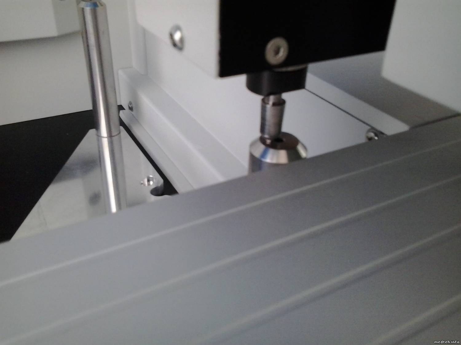

pyo5Дата: Четверг, 23.Май.2013, 11:16 | Сообщение # 14
У вас сообщений: 794
ИВЛ, лаборатория и т.д.
Петропавловск-камчатский
При постановке калибровочного туула, в одном из положений (фронт справа) "рука" не встаёт в выемку. Просто не доводится до нужной координаты (упирается в стенку).
Может кто сталкивался?
PS Когда уже отправил, пришла шальная мысль: Может из-за "просевшего" стола?
Сообщение отредактировал pyo5 - Четверг, 23.Май.2013, 11:18
pyo5Дата: Вторник, 28.Май.2013, 15:00 | Сообщение # 15
"Шальная мысль" не подтвердилась - аппарат стоит, как и стоял: по уровню. Есть предположение, что его также не довели при шефмонтаже.
Несовпадения симметричны, попробую просто "поиграть" с креплением "руки".
SanTechnikДата: Среда, 30.Июл.2014, 14:02 | Сообщение # 16
Такой эффект переноса является прямым следствием того, что был удалён этап раскапывания сыворотки/калибраторов/контролей. То, что раскапываются они вручную, прибор не учитывает и думает, что в лунках что-то есть.
Он будет опускать наконечник до уровня жидкости (как ему кажется) + 3-5 мм. Если там уже что-то есть, то это что-то прибор растянет по 5-8 лункам.
Какой выход?
1. Не удалять этап раскапывания образца.
2. Поднять в настройках высоту над уровнем жидкости. (В разных приборах по-разному). Но! Это может привести к разбрызгиванию в соседние лунки при высоких уровнях жидкости. Т.е. от чего избавляемся, то и получаем.
Кстати, а ни у кого нет инструкции на DSX? Очень надо...

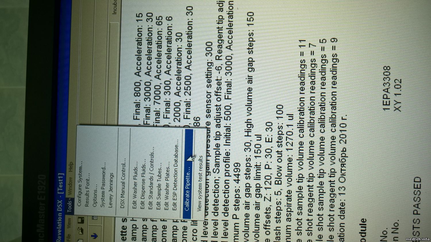

pyo5Дата: Пятница, 05.Июн.2015, 13:17 | Сообщение # 24
Там есть калибровка "пипетора".
Пётр

pyo5Дата: Вторник, 09.Июн.2015, 11:40 | Сообщение # 28
Вот фото меню для калибровки пипетора. Далее аппарат подскажет.
Пётр
