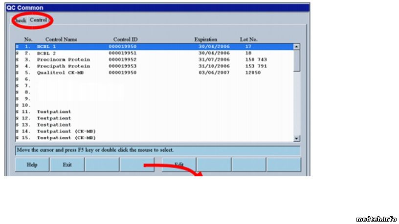

Добрый день. Дурацкий вопрос (ответ должен быть в юзер мануале), но никак не разберусь, помогите, пожалуйста.
У контролей есть тип. Для сыворотки (s), мочи (u) и прочего (x). На прилагаемой картинке это буквы s слева от номера. Где и как этот тип можно поменять? Всё меню облазил, не смог найти. В моём случае позиции 9 и 10 забронированы для мочи, а мне сыворотку надо поставить.
Спасибо.
