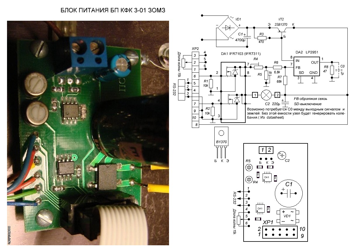

bulloДата: Среда, 23.Июл.2014, 11:33 | Сообщение # 259
У вас сообщений: 178
зам. директора
Чита
нужно смотреть блок питания. на лампу там отдельный стабилизатор напряжения. если на вход стабилизатора не идет питание, то ремонт платы блока питания.
ANNДата: Среда, 23.Июл.2014, 16:33 | Сообщение # 260
Инженер по ремонту
Курск
В этой модели к сожалению отдельного стабилизатора нет
ANNДата: Среда, 23.Июл.2014, 16:45 | Сообщение # 261
Инженер по ремонту
Курск
блок питания лампы совмещён с контроллером на плате , с этой платы также нет смещения на биполярный силовой транзистор и транзистор соответственно закрыт, блок кам 1512 исправен выдаёт 12 вольт .Также нет напряжения с этой платы на резистор угла поворота решётки.Резисторы конденсаторы 5 в стабилизатор на плате проверены.

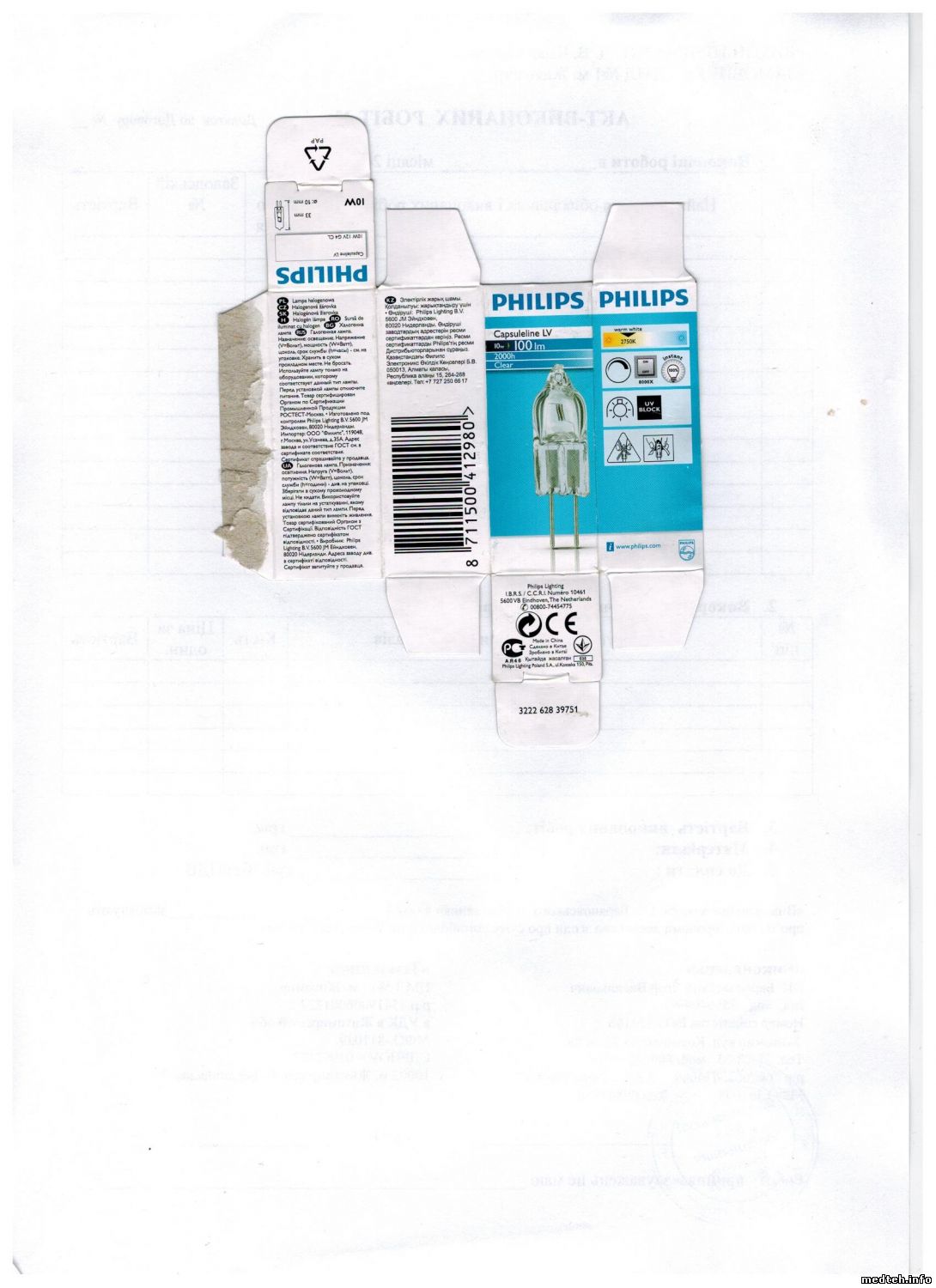

Подскажите пожалуйста, сколько стоит новая лампа для КФК-3-01?
Проблема в приборе следующая: перегорела лампа и плата питания лампы.
Прибор включается, волны устанавливает, полностью рабочий (но не горит источник света).
Есть варианты заменить плату?
Ранее не сталкивался с этим прибором =(( Но почитав первые страницы темы понял, что не стоит копать глубоко.
Прибор еще у клиентов, показания измерений питания не могу сказать.
Сообщение отредактировал Resonance - Четверг, 27.Ноя.2014, 11:21
VacyДата: Четверг, 27.Ноя.2014, 13:04 | Сообщение # 266
У вас сообщений: 110
инженер по ремонту СИТ
Севастополь
Осветительную лампу найти не проблема.В любой лаборатории где есть КФК-3 они в зипе штук по 8.Плату поменять проблематично- или искать списанный (что врятли) или заказавать на ЗОМЗе в Сергиев Пасаде.Невижу смысла,там ремонт не сложный или непропай мощных диодов или микросхема.Под рукой нет КФК-3-01,а у КФК-3 немного другая плата.
