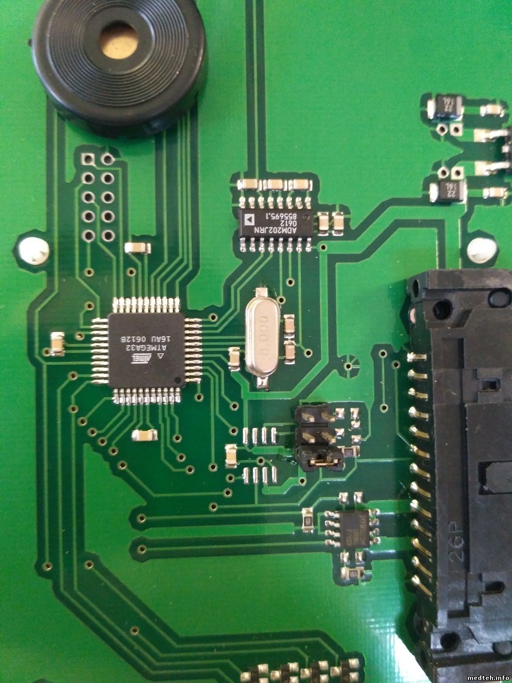

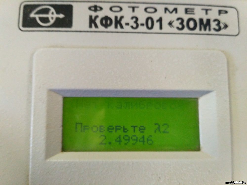

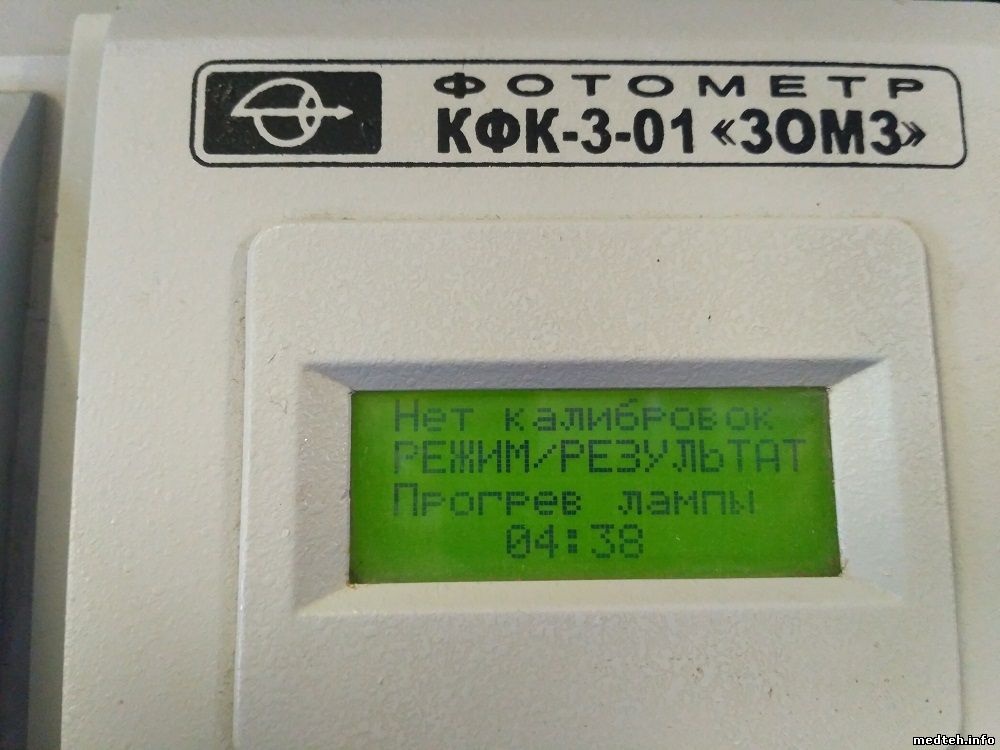

Прибор КФК-3-01-"ЗОМЗ".
ATMEGA 32L8AU, AD7714YRU, 78CE60M (МПС-02)
LP2951, IRF 7103 (БП-2)
Диагностика показала отсутствие свечения лампы.
При ремонте заменили IRF 7103 (БП-2), установили напряжение 12 В, прибор после включения выдаёт сообщение: "Установите ULam", после нажатия кнопки "D" выдаёт последовательно сообщения - рис.61511 и переходит в режим подготовки прибора - рис.61529. Все функции выполняются, метрологические характеристики соответствуют. Но ... После выключения и включения выдаёт сообщение: "Установите ULam", и т.д.
Как перевести прибор из сервисного меню в режим стандартного запуска?

IgenДата: Четверг, 30.Июл.2020, 17:44 | Сообщение # 332
У вас сообщений: 153
уволен по сокращению штата
Молдова
Кишинев
ireful
А где картинки?
Не знаю, давно с ним не работал, но заметил, СИ с микропроцессором, и как не называй его, требует калибровки по шкале измерений;
скажем рН-метры - по мВ; фотометры по длине волны; иногда и по шкале Д/Т.
Возможно, Вам нужно провести калибровку по длине волны.
А "текст" при сервисных проблемах не всегда адекватен, но это на совести производителя.
Но это моё личное мнение! drinks

ed_koДата: Суббота, 01.Авг.2020, 21:29 | Сообщение # 333
Запорожье
Картинки большого размера, не загружаются. Проблема решена. Процессор измеряет питающее напряжение через делитель R6/R3. Заменил SMD резистор.

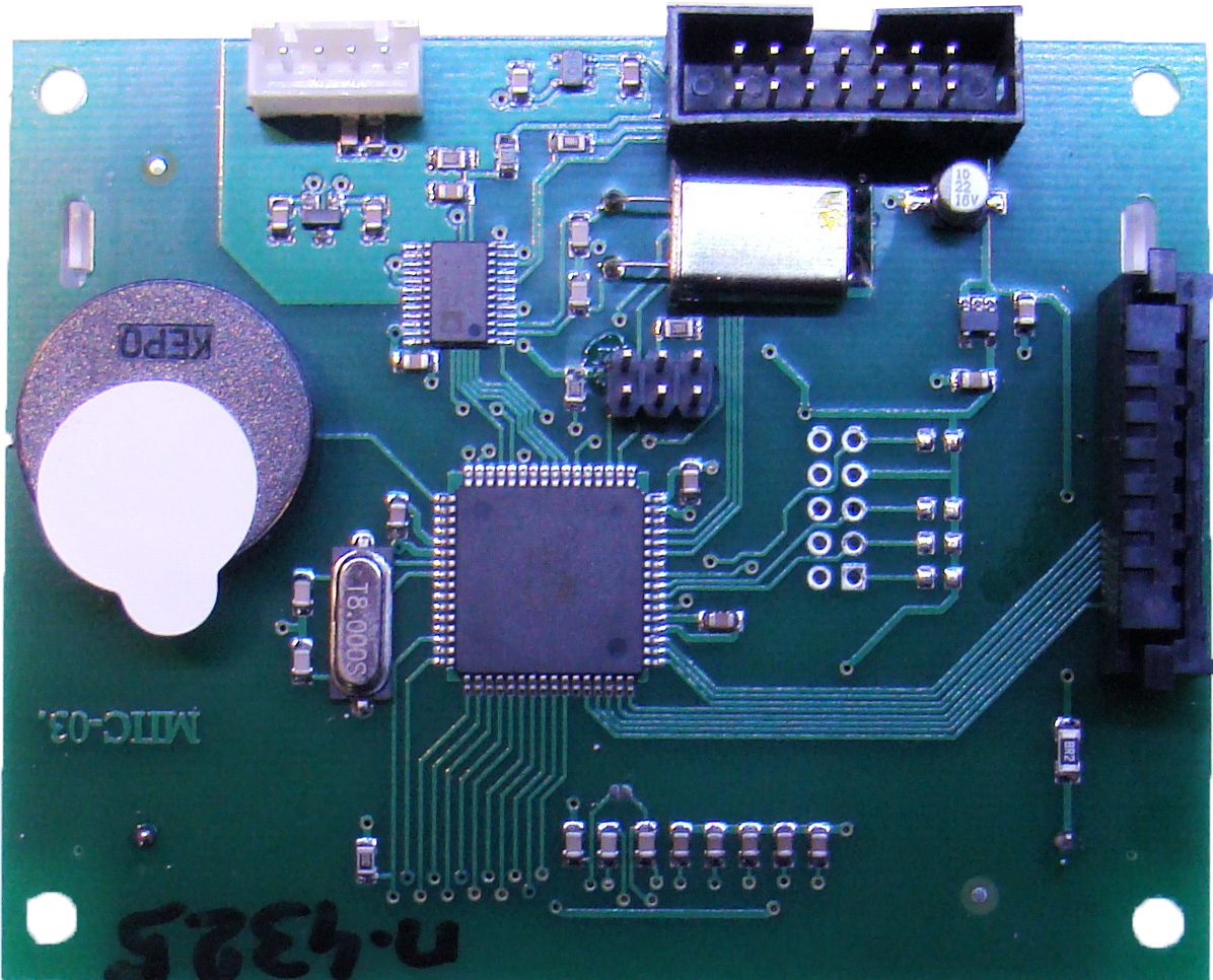

КФК-3-01-"ЗОМЗ", блок питания БПС-03 МПС-04. При включение раздаётся писк и тишина, на табло нет никакой информации напряжения на плате МПС-04, в норме лампа не горит.
Думаю, нужна прошивка ATMEGA 64L8AU. Скиньте, пожалуйста на почту: specordm@yandex.ru
Сообщение отредактировал specordm - Среда, 30.Сен.2020, 20:29
specordmДата: Среда, 07.Окт.2020, 19:01 | Сообщение # 335
сервисный инженер фирмы КАРЛ ЦЕЙС
москва
Все прекрасно считывается МПС-04 ATMEGA 64L8AU программатором USBaps 2 файла .hex и .eeprom Надо подключиться к шести штырькам МПС-04 только плату без прибора к программатору И переключить перемычку на 3.3в и считать.И поделиться со всеми.Проблема в посте 334 толку в моем считывании нет табло не запускается.У кого получится скиньте, пожалуйста на почту: specordm@yandex.ru
