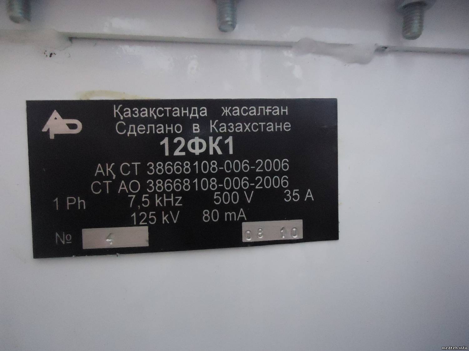

да нет, вот его шильдик (см. фото)

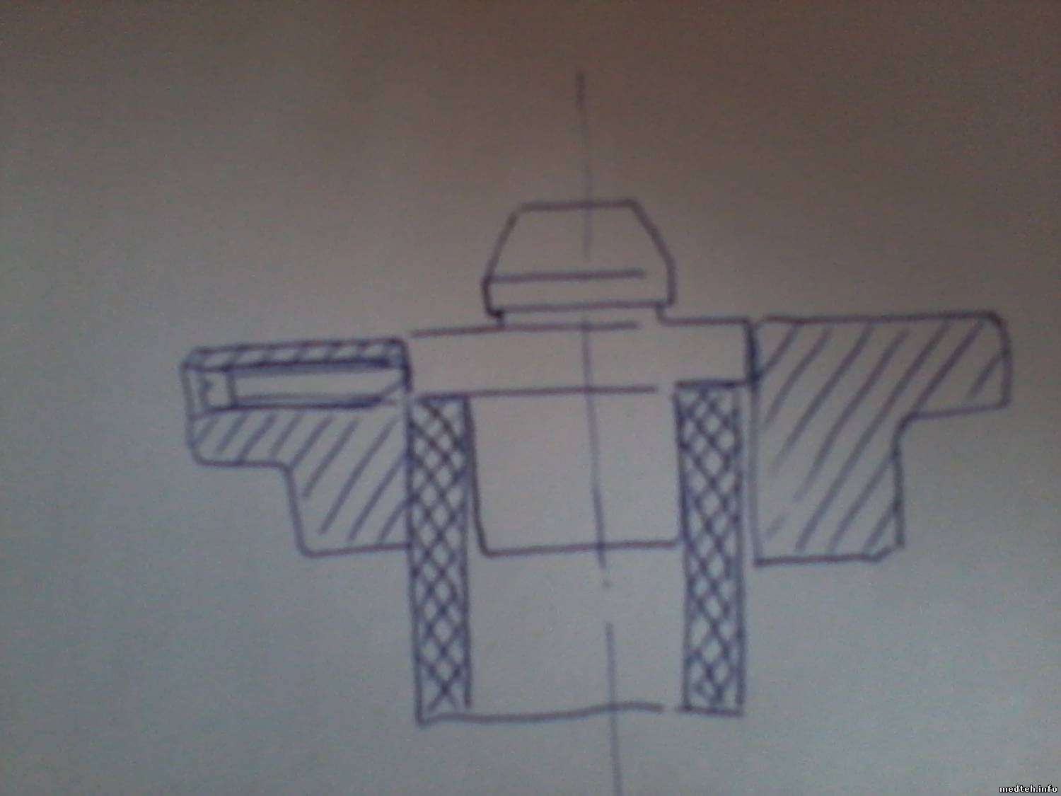

Quote (Паралекс)
И у тебя - особенно если разберёшь обойму и загерметизируешь щель разлома от проникновения влаги
Вы пишите, что
Quote (Паралекс)
просто обломилась трубчатая часть от его буртика (если развальцевать обойму наконечника , которая припаяна к экранной оплётке кабеля (на старых кабелях) а у тебя, как видно на снимке, эта обойма разборная - разбери её, выкрутив шурупы по кругу (их на твоём снимке только два видно), то увидишь отломавшуюся часть в виде шайбы.
посмотрите пожалуйста (см. рис) я правильно себе представляю его конструкцию? Если что-то похожее на правду, то я все-таки не могу понять сама полиэтиленовая крышка крепиться на изолированную втулку (на моем рис. она не заштриховывана) просто впрессовыванием или как? Что с чем необходимо загерметизоровать в таком случае?
ПаралексДата: Воскресенье, 01.Апр.2012, 14:33 | Сообщение # 50
Одесса
Загерметизировать место разлома (как на моём рисунке) можно не твердеющим автогерметиком и поверх обмотать изолентой (чтобы не мешала надвинуть обойму), а масса резиновой изоляции кабеля (идущая до штырьков) не допустит пробоя. Проверить до герметизации, чтобы контактные штырьки входили в гнёзда стакана не туго ( и из-за этого можно поломать наконечник). Если что-то не так – напишешь.
