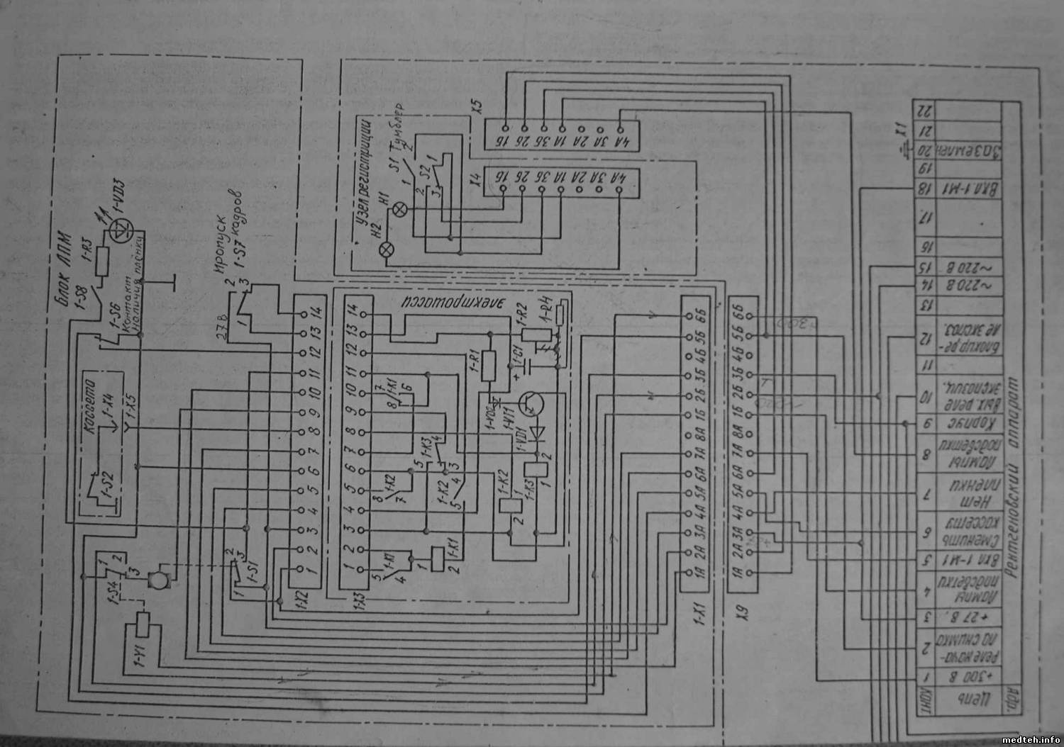

Уважаемый Паралекс, есть следующий вариант принципиальной схемы.

ПаралексДата: Пятница, 26.Мар.2010, 16:36 | Сообщение # 27
Одесса
Низкий поклон всем принявшим участие в моей проблеме, особенно "Участнику" и "pnp". Хотя нужную схему камеры с электрошасси (релейным блочком на 4х реле) я нашёл сам в другом городе, отсканировал и распечатал для работы - так это дело случая. Зато теперь имею схемы, надеюсь, на все случаи - как этот. И ,слава богу, что наше время предоставляет такие возможности для помощи коллег на таких средствах (сайтах) обмена инфой.
Ремонт пока не произведён, единственный р-лаборант в отпуске(санатории), и нет возможности закончить. Но проработаны возможные варианты - остаётся проверить их и запустить аппарат в работу. Как сделаю - обязательно подробно изложу здесь. Но если в этом нет необходимости - аппаратура довольно старая (наверно-?) для большинства - маякните. Тогда не буду грузить общество.
Но вот загрузить мою схему камеры с электрошасси (релейным блочком) на 4х реле постарюсь сегодня- завтра обязательно. С уважением и наилучшими пожеланиями всем

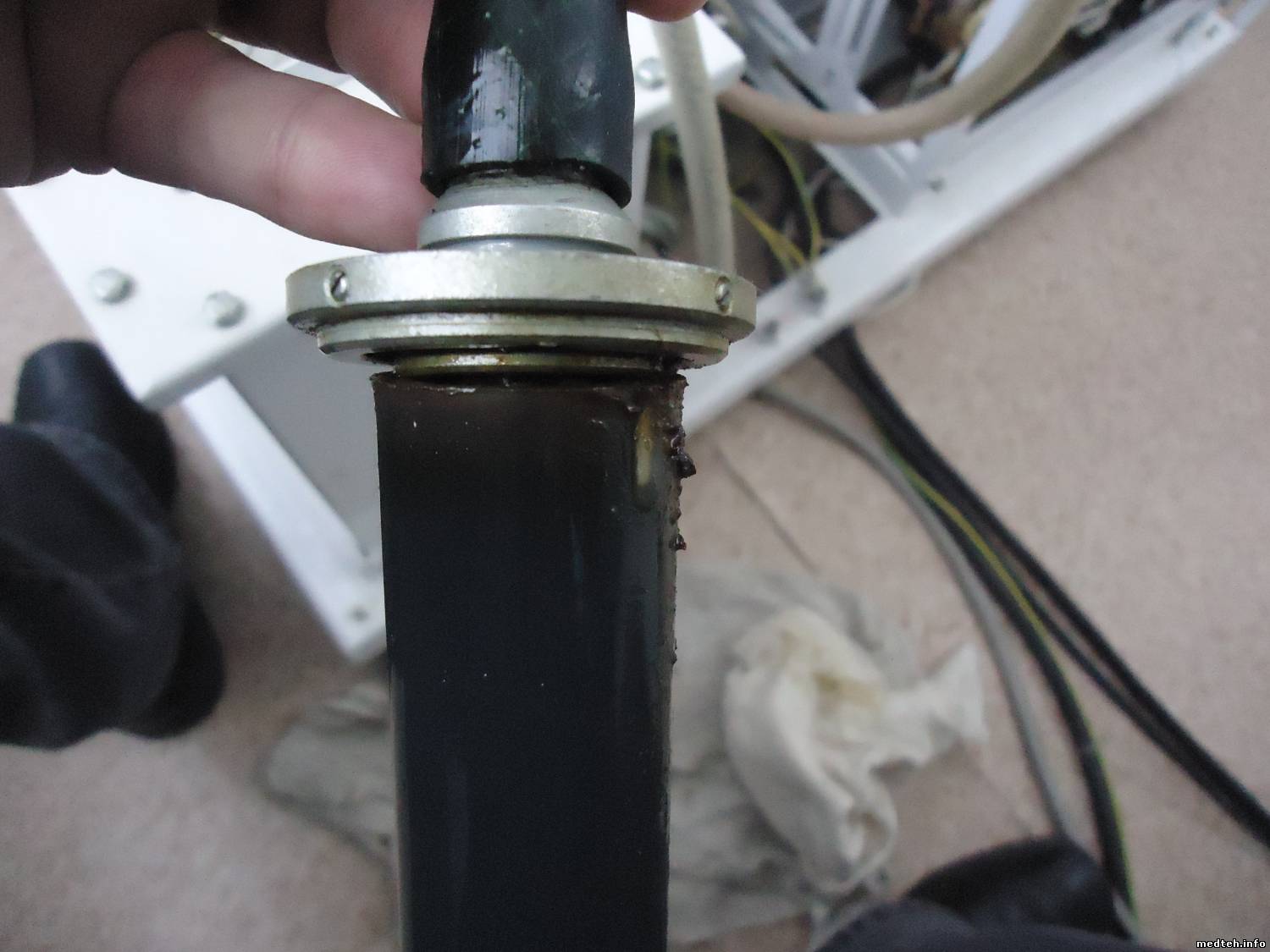

всем доброго дня!
проблема следующая отошла штепсельная крышка на высоковольтном кабеле (см. фото) Подлежит ли такой дефект восстановлению, или высоковольтный кабель меняется на новый?
Сообщение отредактировал rinzhak - Пятница, 30.Мар.2012, 09:52
x-ray2006Дата: Суббота, 31.Мар.2012, 11:38 | Сообщение # 39
У вас сообщений: 48
инженер-наладчик
петрозаводск
Если нет пробоя в кабеле, то жить может очень даже долго. Я бы этот наконечник состыковал с генератором (маслица под завязку), в излучателе по-моему ему будет хуже.
pnpДата: Суббота, 31.Мар.2012, 14:56 | Сообщение # 40
Киров (Вятка)
Уважаемый rinzhak, по моему мнению лучше все же поменять. yes Если пробоя нет, аппарат работает- хорошо, но сколько проработает??. Вообще, в давние годы кабель не меняли, просто перезаделывали наконечники. Я и сам этим занимался не раз. Технология несложная, только дыма много. Да и сейчас можно было бы сделать, нужен только новый наконечник и высоковольтная мастика. Все это входило в ЗИП. Только стоит ли? Проще заменить целиком, неужели не найти? А в принципе, такие аппараты сейчас идут под списание. Сколько вашему лет? На третий десяток пошло?
