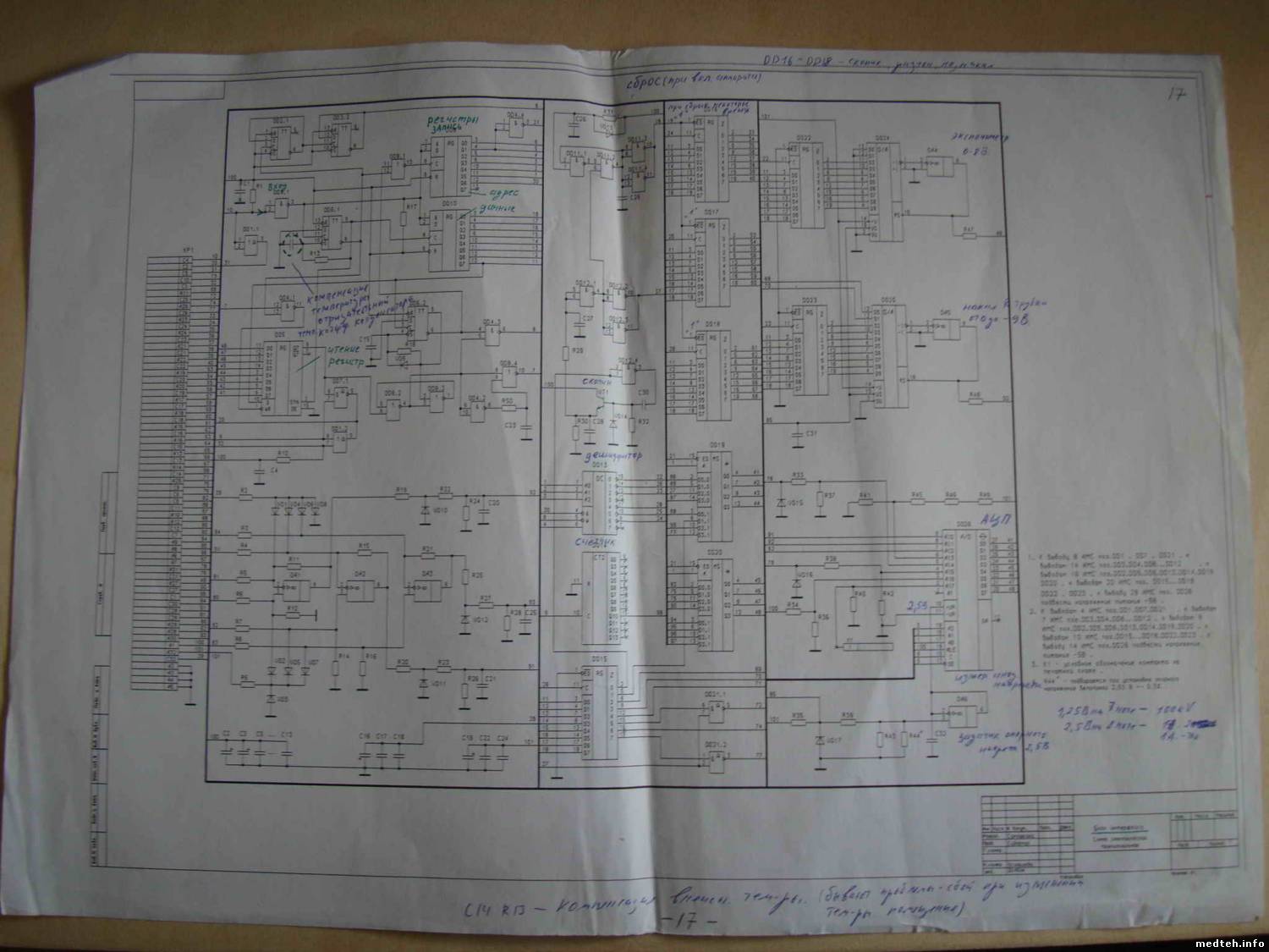

Проблема с основным пультом РДК 50/6. Очень нужна читаемая схема пульта.

Понял, я посмотрю. Была уже подобная тема по ПУ РЕНЕКС. Я говорил, что есть схема в эл. виде. К сожалению программа, позволяющая просматривать документацию работает под DOS.(PCAD). В принципе ничего страшного нет, но неудобно. Могу выложить в хранилище или переслать по E-MAIL. Бумажного варианта сейчас под рукой нет.

документацию отправил. Получилось примерно 7,5 МБ. Кое что нашлось и на бумаге.
Желаю удачи! Она понадобится, питающее еще то... Впрочем, как и сам комплекс.

Нашел еще принципиальную схему платы интерфейса. Тем еще кроме всего прочего есть цепь температурной компенсации. Нам на заводе рекомендовали обращать на нее внимание, бывают заморочки. Прошу ругать не слишком сильно, сам понимаю.

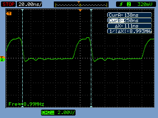

Кто подскажет хватит ли осциллографа Agilent Technologies DSO3152A для того чтобы посмотреть сигнал (частота 9 MHz)

У тебя шикарный осцилограф. Им можно посмотреть всё что угодно (по крайней мере в рентгене), даже однократные сигналы, т.к у него есть память. Объясни подробнее, что и где ты хочешь посмотреть.

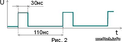

Увидеть нужно последовательность импульсов передаваемых данных в программе "МОНИТОР". Длина одно импульса 30 нсек. У меня есть приставка к ПК - Vellman 50 Mhz, минимальная развертка 20 нсек. Как я его только не крутил фронты не видно, только амплитуду.

Ну увидеть эти импульсы тебе не удастся. Ведь сдесь нужно наблюдать целое слово-байт. Да и врятли это нужно. Ведь он тебе писал ошибку контрольной суммы, когда не работало ПЗУ. Т.е "монитор" скорее всего работает. Какую ошибку он тебе выдаёт сейчас?

А какая должна быть пачка импульсов? Эпюров нет, ничего нет.... Возможно, это тупиковый путь поиска.

Сейчас стабильно выдает АС-06. Посмотреть хочу вот этот сигнал:

Такие импульсы ты должен видеть даже на твоей приставке к ПК. Судя по характеристикам(20нс/дел,50МГц) импульс должен занимать у тебя полтора деления, период-5делений. Просто нужно засинхронизироваться либо по переднему фронту, либо (что обычно лучше) черз вход внешней синхронизации. Но, врятли форма сигнала на шине данных что-нибудь тебе даст.Ведь там присутствуют три уровня:"1", "0" и третье состояние, поэтому там может быть какая-нибудь абракадабра. Лучше, видимо, по совету ЦЕХа,поискать версии кодов ошибок, и плясать отсюда.

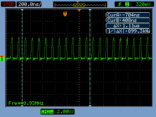

Спасибо Всем за участие. Проблему удалось локализовать с помощью нового осциллографа. Как оказалось проблема была в пульте.
С помощью программы "Монитор" включил режим вечной записи, на выходе буфера DD17/5,6 увидел импульсы синхронизации прикреплены в низу.
Заменил микросхемы DD6, DD7, DD9, DD10, DD13. На осциллограмме стали видны биты данных. Включил аппарат, в обычном режиме, и о чудо он заработал!!! dance2

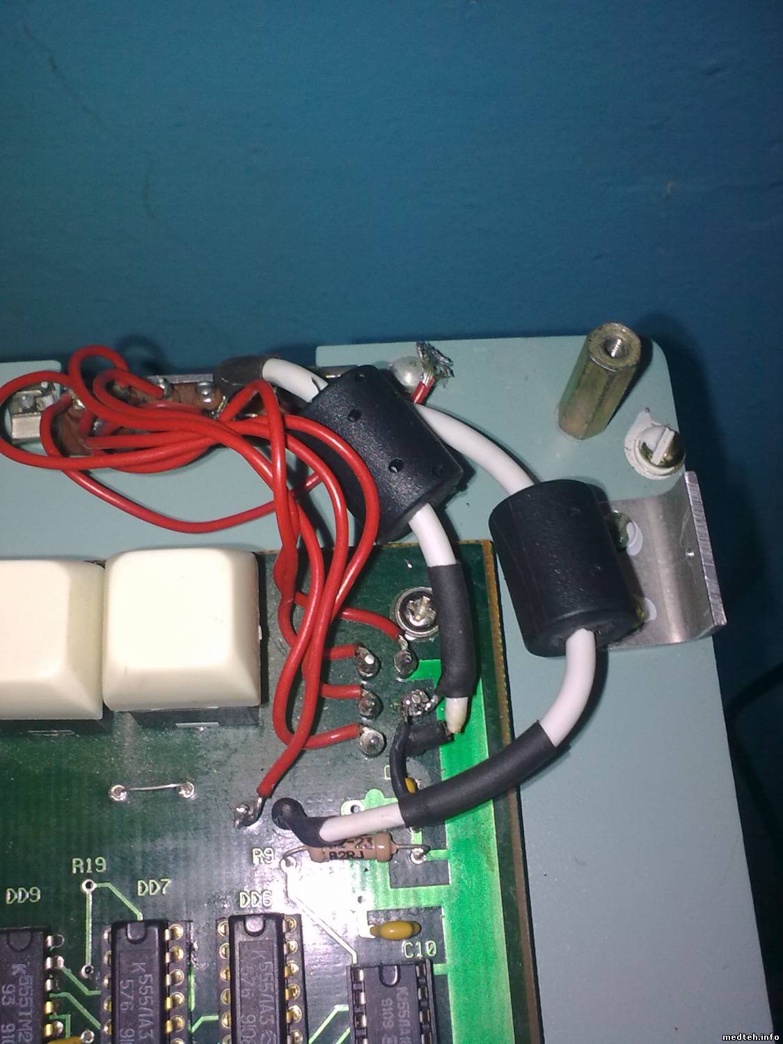

Моё шаманство с помехами и прочей "нечестью". Обычные провода заменены на коаксиальные, и на каждом отрезке по ферритовому колечку.
