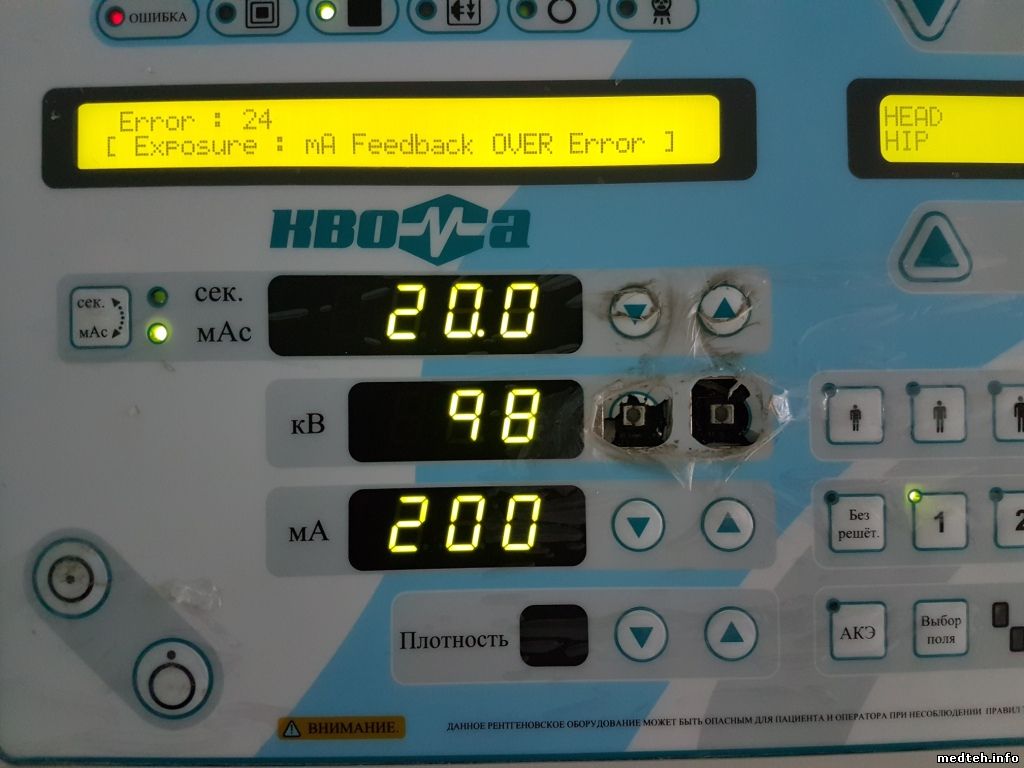

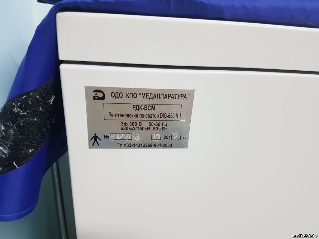

galaktikaДата: Четверг, 05.Сен.2019, 08:28 | Сообщение # 19
У вас сообщений: 175
Зам. ген. директора по ТО
Таганрог
не хотелось раздувать темы
аппарат РДК-ВСМ на два рабочих места, 2012 года, генератор DIG-650 R, используется как флюшка
на вертикальной стойке. При установках 20 мАс 98 кВ 200 мА, во время снимка выдает ошибку
Error 24 Exposure mA Feedback OVER Error. В мануале написано Err 24 Ошибка детектора привышения
обратной связи "мА" в режиме облучения или ‘mA FEEDBACK OVER DETECTER ERROR AT EXPOSURE
снимок получается очень бледным и при обработке можно кое что увидеть
если есть у кого опыт по этой ошибке подскажите пожалуйста куда копать
С уважением, спасибо.

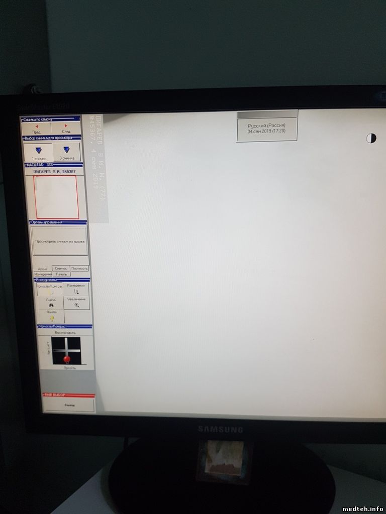

galaktikaДата: Четверг, 05.Сен.2019, 08:29 | Сообщение # 20
Таганрог
фото не добавились
вот фото

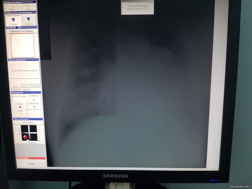

galaktikaДата: Пятница, 06.Сен.2019, 07:50 | Сообщение # 21
Таганрог
Доброе утро!
вот еще фото,
при изменении режимов в меньшую сторону ошибка уходит
но с картинкой мало что изменяется
