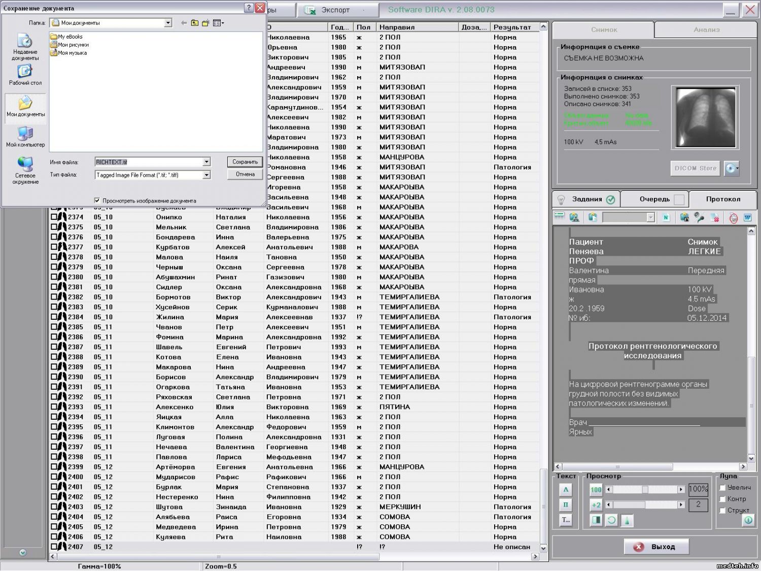

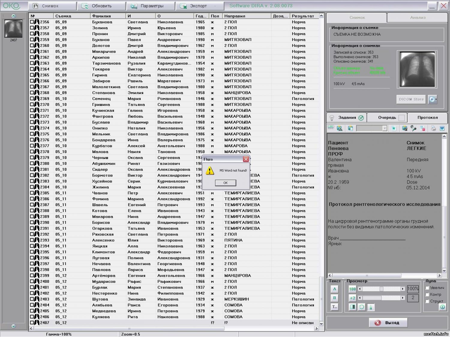

Суть трабла. Доктор пытается распечатать протокол, жмет на печать, протокол мерцает инвернсно (как в инструкции написано), но на печать не отправляется, в задачах принтера пусто. Год по крайней мере они им нормально пользовались, последнее время были какие то проблемы, и они нажимали отправить отчет в Ворд и оттуда уже печатали. При нажатии на эту кнопочку пишет Ворд не найден. Снимок печатается через Анализ, вставляется картинка, жмет печать выходит на печать. Причем в шаблоне указан Самсунг. Пока сошлись на этом, описание пишет вручную.

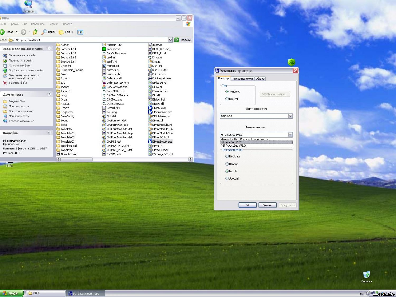

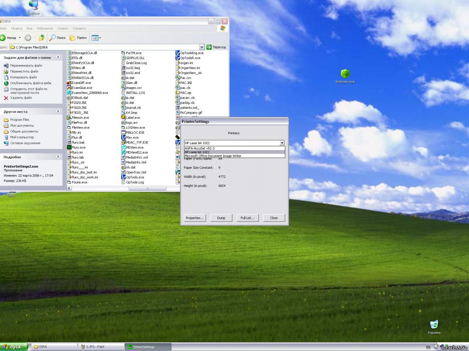

Что пытался сделать. ElprintSetup.exe и PrintSettings2.exe имеется наш принтер, указываем его как физический. Если в поле логический изменить с Самсунга на HP сразу отказывается откуда либо печатать. Во всех остальных вроде не сопротивляется. В *ini файлах даже не пытался изменить, ибо их слишком много, и непонятно что там именно нужно прописывать. В последний момент при попытке распечатать протокол открывало окно для сохранения чего-то в формате *tiff.

Да, я и Ворд 2003 поставил, но он все равно ругается что не найден ворд. Может как настроить это дело можно?

Если глючит виндовый принтер - то можно через ElprintSetup.exe его удалить (правда, шаблоны для него скорее всего накроются) и добавить заново "правильный".

В файле fluro.ini в секции Enternal должен лежать путь к ворду или к опенофису. Проверьте. В хранилище должен быть файл о настройке fluro.ini
