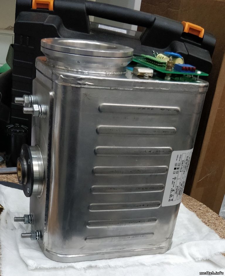

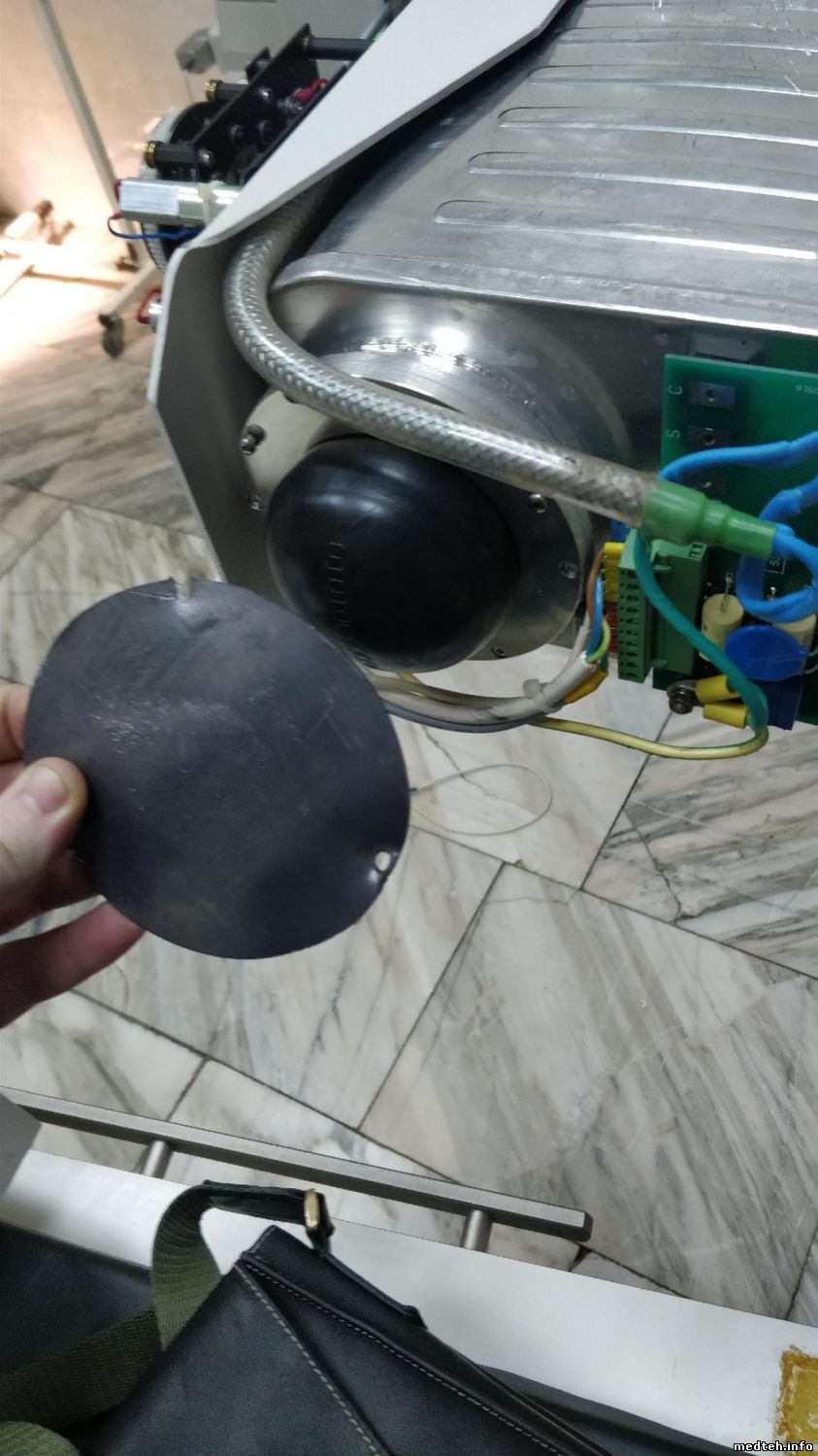

АРХП-"Амико" 2011 года выпуска. Моноблок IMD E-40 Вздулся расширитель, вырвав свинцовую заглушку. Внутри много воздуха.
У кого-нибудь было так?
Откуда там мог взяться воздух?
Алекс-200Дата: Среда, 09.Янв.2019, 17:30 | Сообщение # 24
У вас сообщений: 1200
Это не воздух, а газы, образовавшиеся при сгорании масла в месте эл. пробоя.
as9Дата: Воскресенье, 13.Янв.2019, 11:14 | Сообщение # 25
У вас сообщений: 28
Подскажите с какой стороны лучше разбирать?
После первого сообщения, спустил воздух, долил масло - выболтал все пузыри. Начал проверять: до 80 кВ всё норм, потом пробои пошли. Расширитель опять маленько надулся. Пахнет заменой моноблока.
Сам такие не вскрывал. Если больница даст добро, можно вскрыть, хотя, думаю, маловероятно такие вещи наладить.
